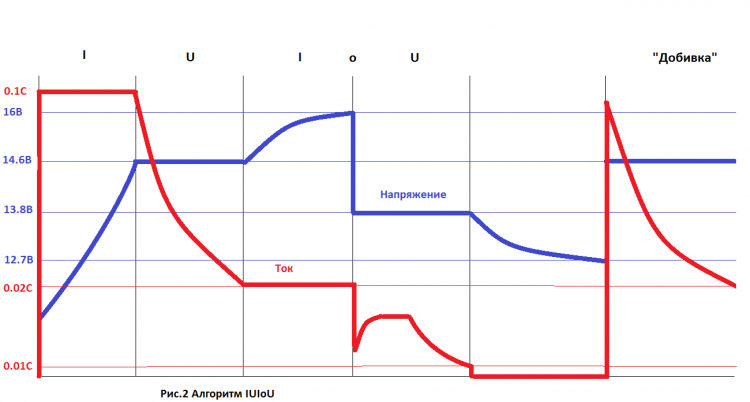

это можно было реализовать теми же самыми шимами (опорное) (по сути ЦАП)[/quote] Вопрос только зачем. Двойная стабилизация? Тут на TLке настроить просто жесть, а если ещё и программную ввести то вообще пипец будет.
зачем! тут все очень просто,что бы выполнять определенные алгоритмы к примеру для востановления акб
к примеру как тут на графике
Добавлено after 5 minutes 17 seconds:
Re: БП с микроконтроллерным управлением и регулировкой параметр
к примеру я использую что бы программа сама управляла регистрами для плавного добавления тока или для компенсации
там программа конкретно сама "видет" что творится и сама принимает решения к примеру уменьшить опору
НО в моем случае это не приведет к нештатной ситуации!
по скольку небольшая задержка не так критично
вот ,кто хочет посмотреть,обновления моего проекта,там это наглядно видно
https://www.youtube.com/watch?v=DT6CYwY5aGQ
