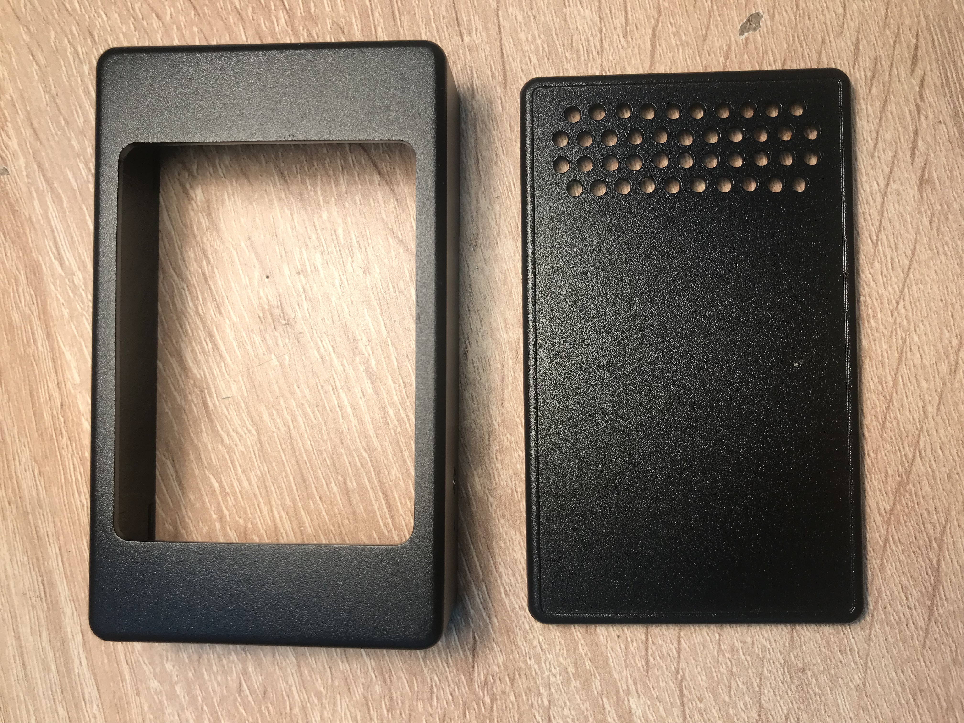

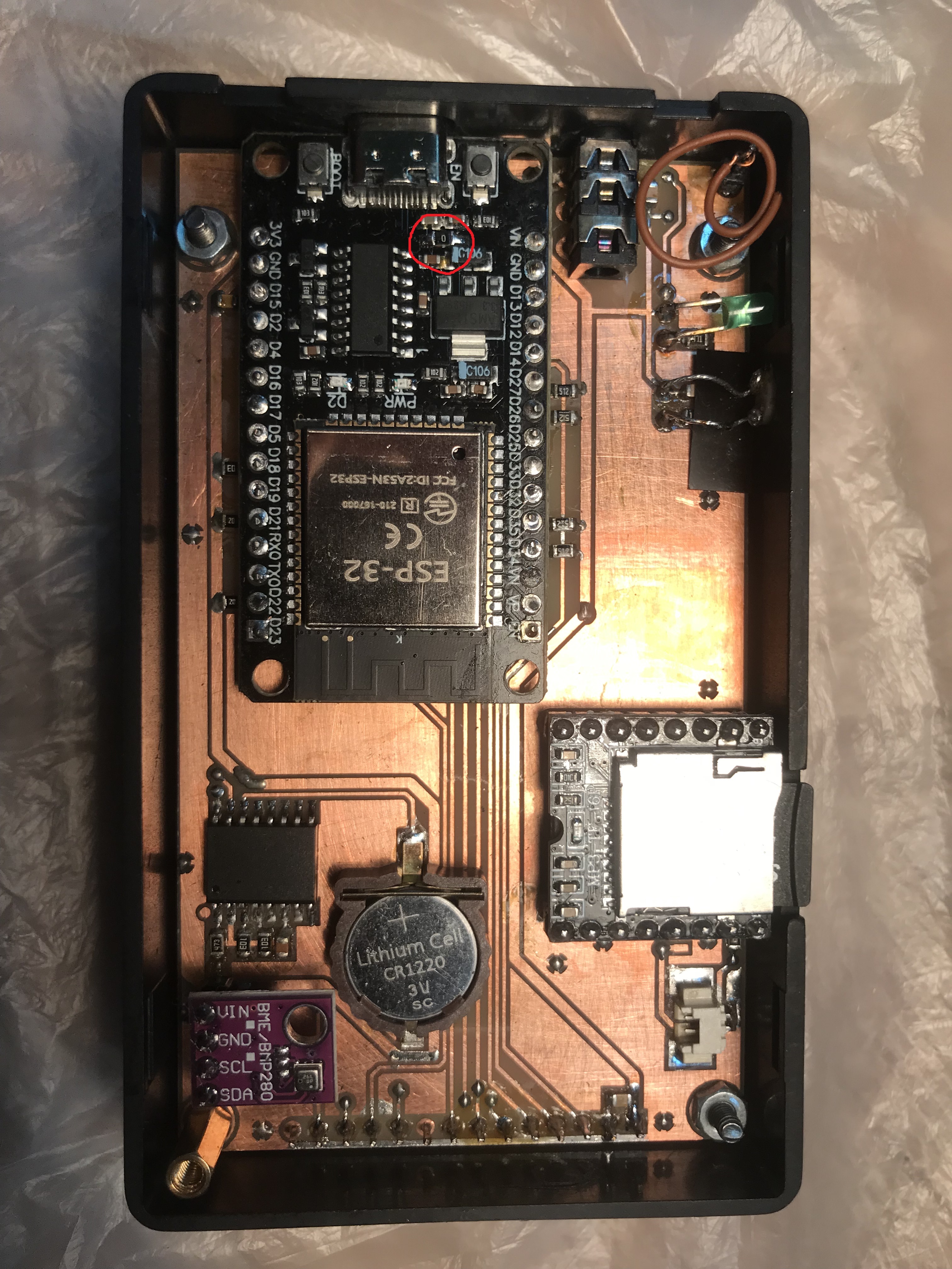

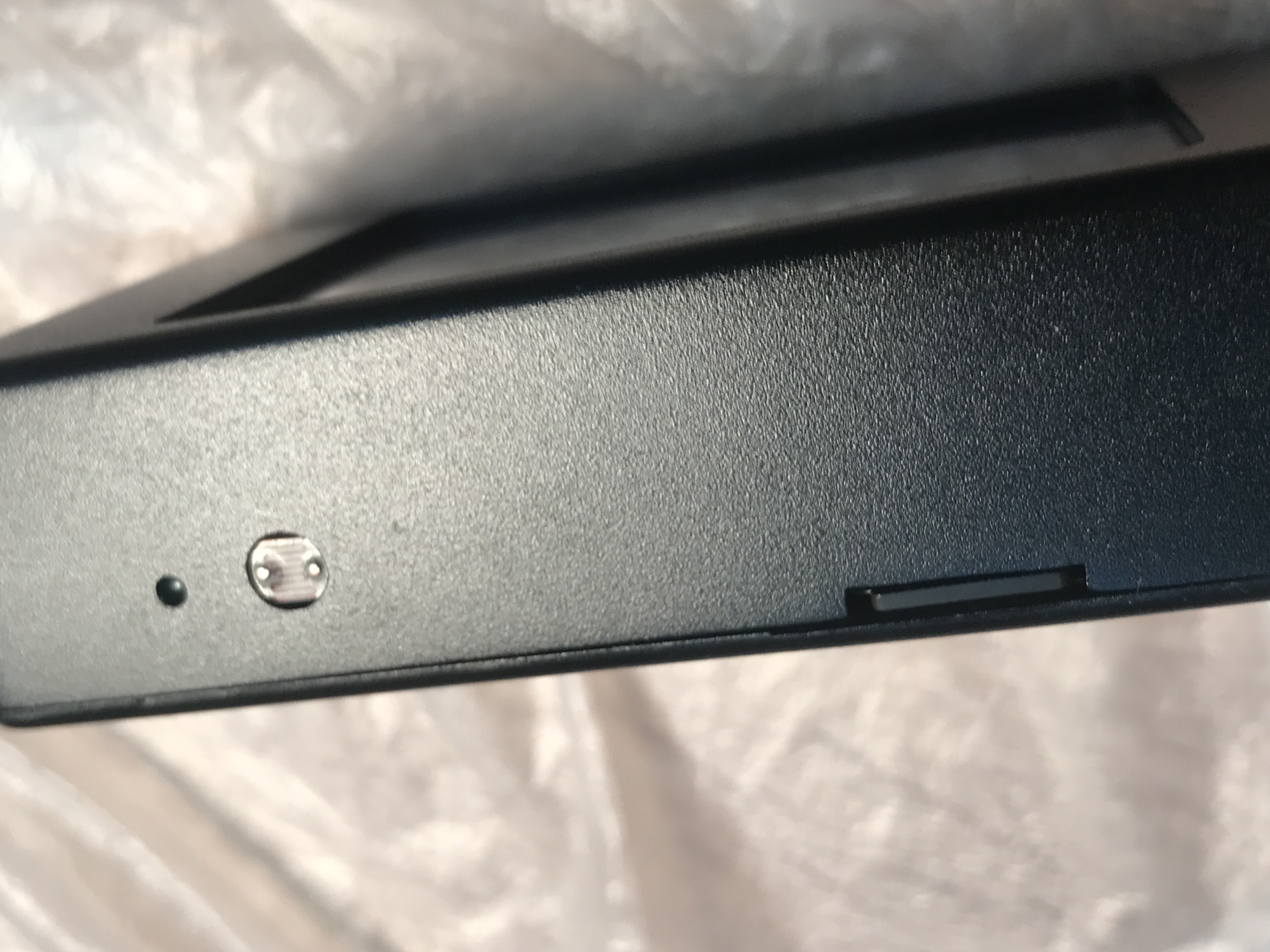

Всем доброго дня. На китайской барахолке попался корпус, вот такой:
https://aliexpress.ru/item/100500337067 ... 1755522849

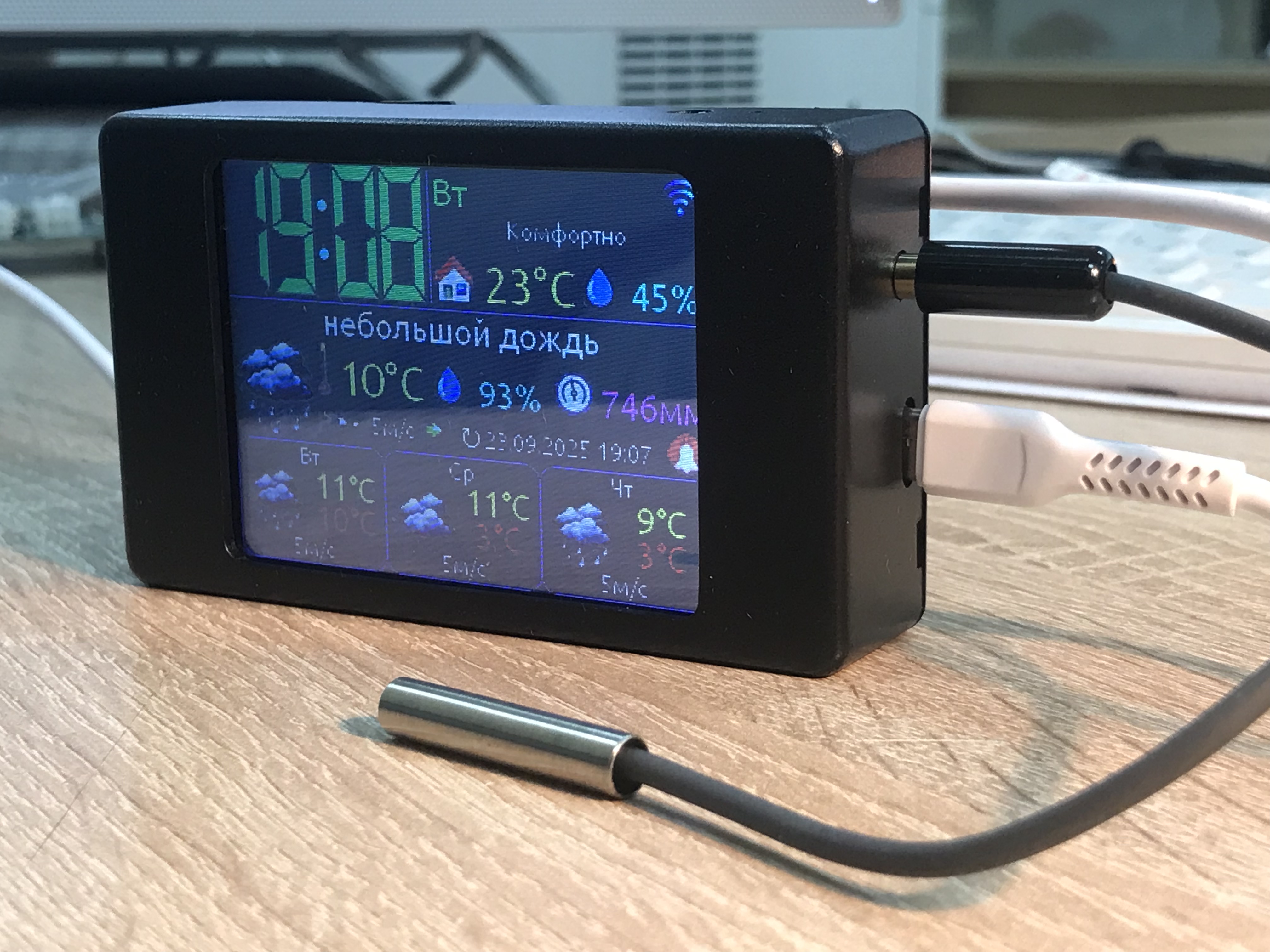

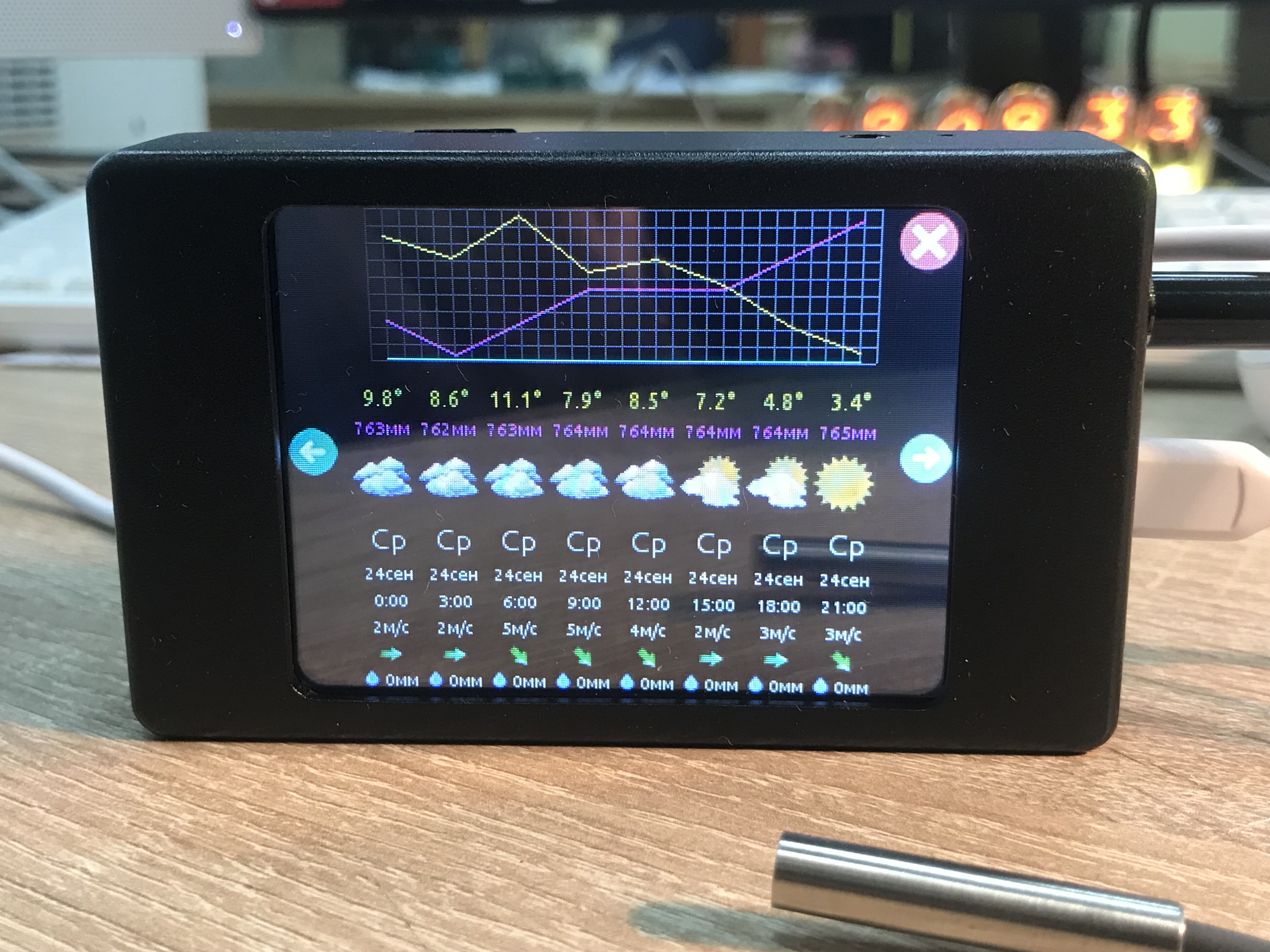

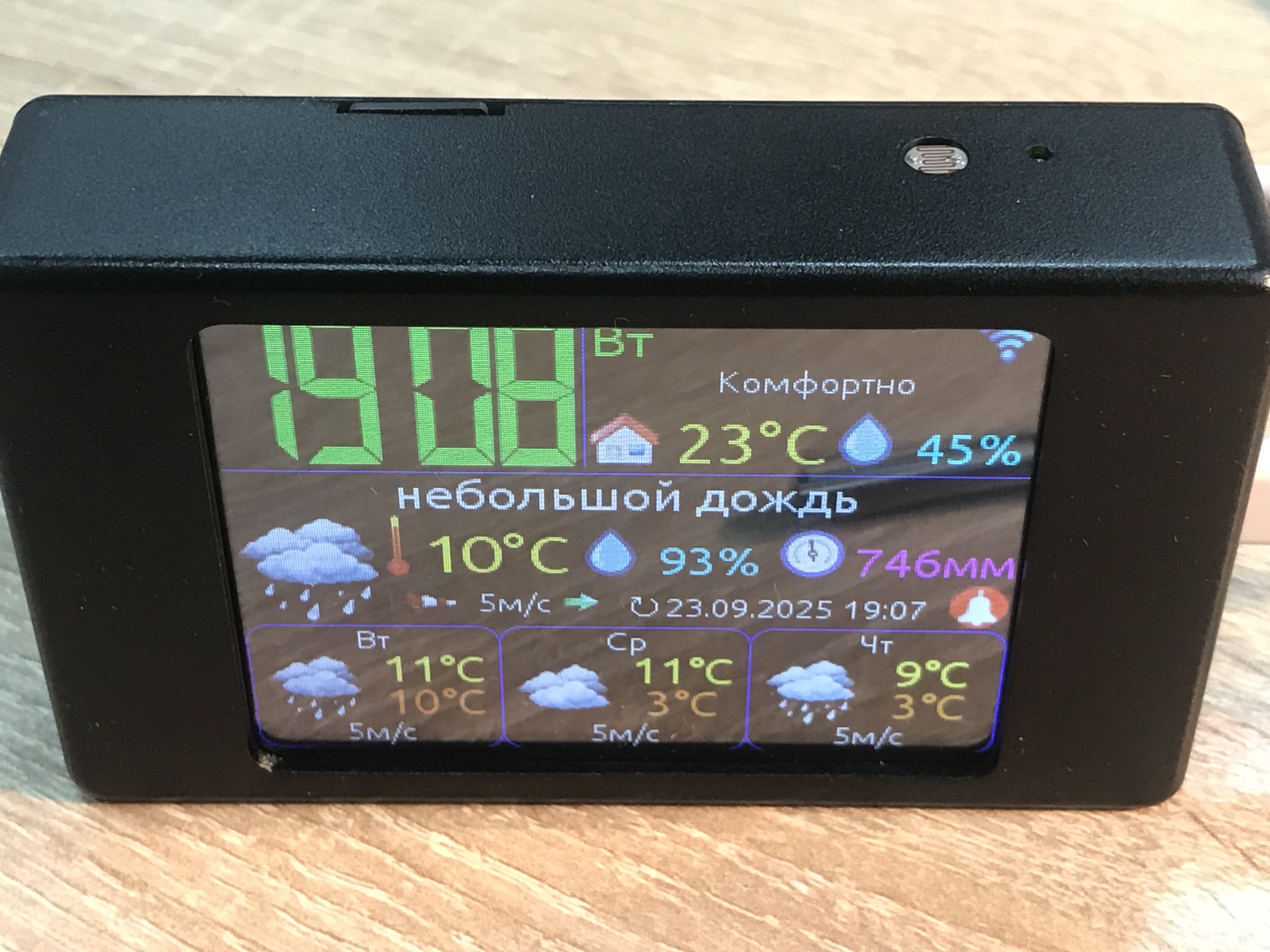

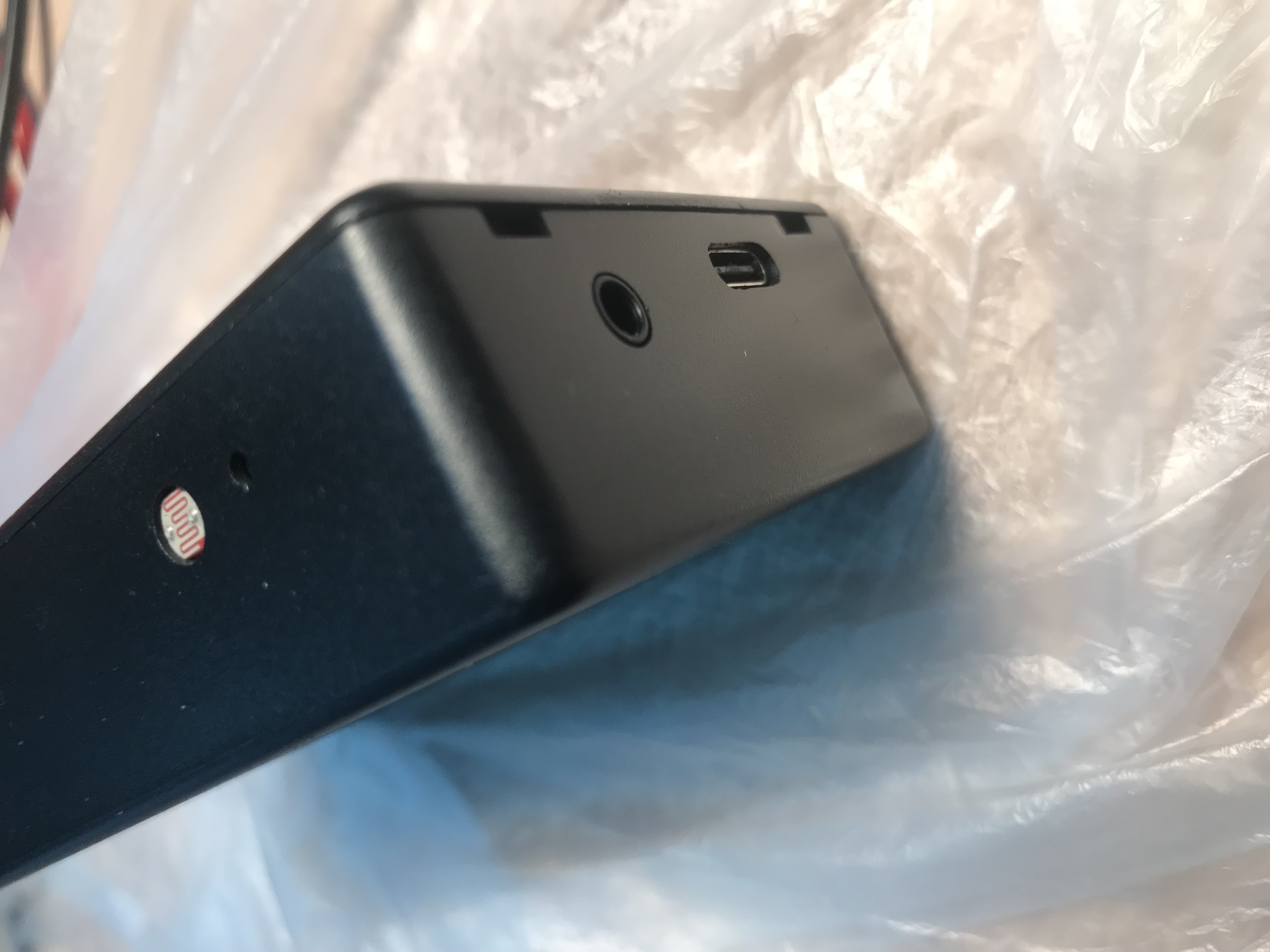

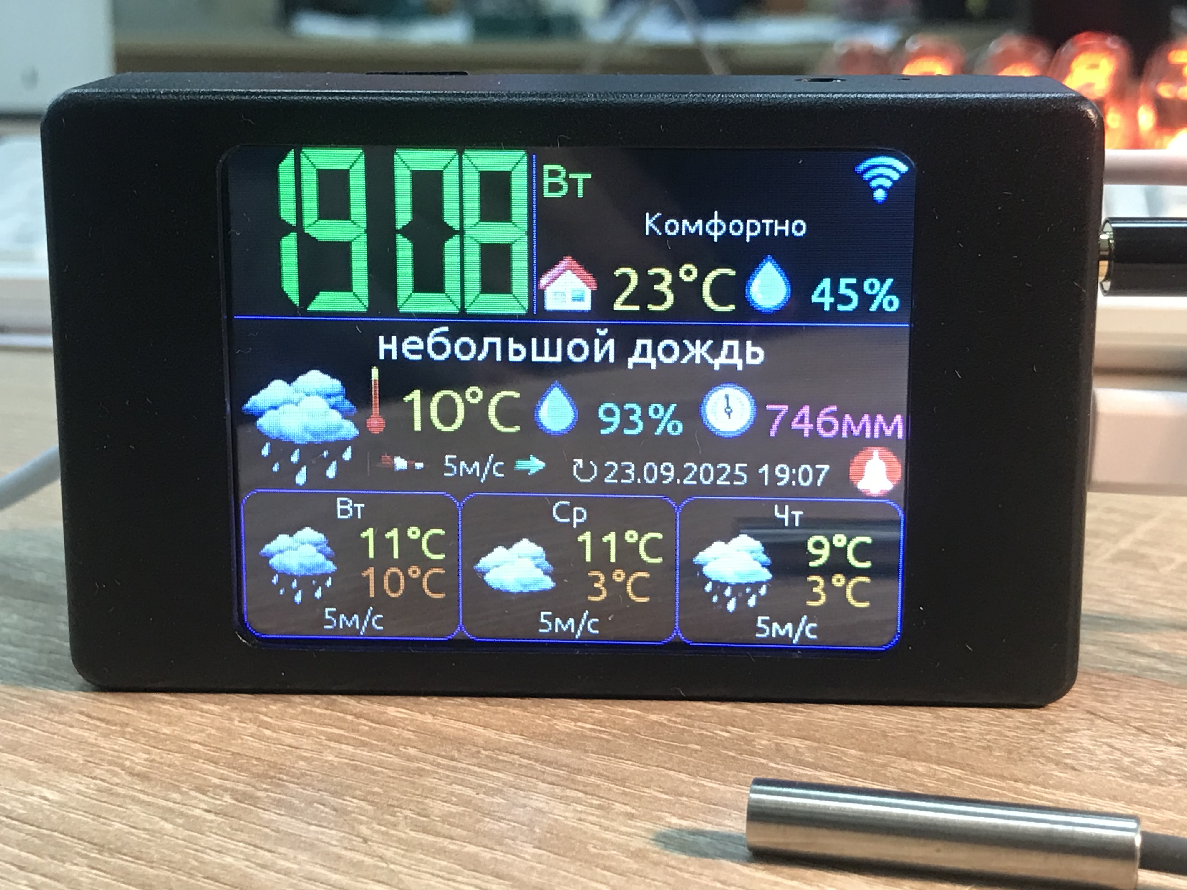

Примерил дисплей ILI9341 3.2* - как будто он там и родился, потребовалась единственная доработка – удаление внутренних монтажных стоек. Под этот корпус и была спроектирована и изготовлена плата, здесь её окончательная ревизия, проверена, ошибок нет, возможно, кому-то пригодится:
МЕТЕОСТАНЦИЯ _ESP32_REV3_KOT.lay6 [836.93 KiB]
После механической обработки корпус зашкурен и покрыт акриловой автомобильной грунтовкой для пластика, а затем окрашен аналогичной матовой эмалью. В итоге получилось это:
https://img.radiokot.ru/files/119287/3udkd506ze.jpg
https://img.radiokot.ru/files/119287/3udkdgk7v3.jpg
https://img.radiokot.ru/files/119287/3udkd7dxa7.jpg
https://img.radiokot.ru/files/119287/3udkd8t1vh.jpg
https://img.radiokot.ru/files/119287/3udkdahy2d.jpg
https://img.radiokot.ru/files/119287/3udkdc04vn.jpg
https://img.radiokot.ru/files/119287/3udkdddxzs.jpg
https://img.radiokot.ru/files/119287/3udkdey99y.jpg
Динамик использован такой, с той же барахолки:
https://aliexpress.ru/item/100500929634 ... 1755522849
В качестве кнопки «Alarm» использован сенсор на TTP223, схема включения типовая. Питание 5 В подается через разъём на плате ESP32, диод Шоттки нужно заменить перемычкой SMD0603 или 0805. Большое спасибо за интересный проект

в файле BIM32_Radio-sensor.ino, строка 73: tm1637.print(datas.temp_1); нужно выбрать датчик температуры. temp_0 это bme280 или sht21, temp_1 по temp_4 это датчики ds18b20
SP634, Вах, красота получилась!!! BME280 внутри корпуса ведь только для давления?

Рейтинг сообщений: 43
Зарегистрирован: Пн окт 31, 2016 10:57:29
Сообщений: 241
Откуда: Апрелевка
Данные использую такие: дома - температура выносной DS18B20, давление и влажность - BME280 (значение влажности приходится корректировать в плюс - все же сказывается закрытый корпус и нагрев воздуха внутри корпуса платой ESP32. В этой ревизии платы датчик отнесен на максимально возможное расстояние от модуля.) Улица - температура и влажность - прогноз openweathermap, а вот значение давления на этом ресурсе почему-то не совпадает с показаниями образцового механического барометра, в то же время значение с ВМЕ280 совпадает идеально без корректировки :dont_know:
