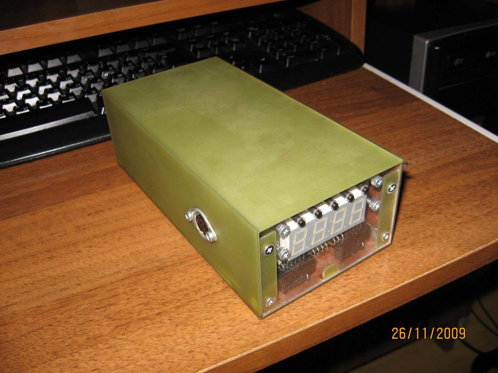

Представляю вашему вниманию конечную конструкцию. Ну и не много процесса воссоздания)
IMG_4879.JPG [156.82 KiB]
IMG_4878.JPG [174.37 KiB]
IMG_4877.JPG [178.42 KiB]
IMG_4857.jpg [150.53 KiB]
IMG_4853.jpg [174.74 KiB]
С уважением, Виталий.
СообщениеДобавлено: Вт дек 08, 2009 12:01:11
Зарегистрирован: Вт май 19, 2009 11:56:21
Сообщений: 87
Как по мне - морда не очень
может лучше обклей оргстекло чем-то
