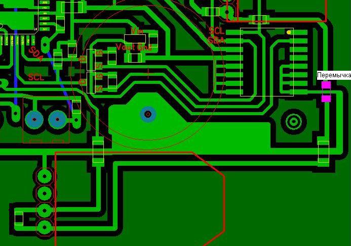

Отличные часы. Посылаю рисунки печатных плат.
Платы.rar [330.85 KiB]
Подскажите печатная плата 2488ВВ под какие матрицы сделана с общим катодом или анодом?
 Заголовок сообщения: Re: Часы на светодиодных матрицах с драйверами MAX7219
СообщениеДобавлено: Вт янв 02, 2018 20:08:14
Рейтинг сообщений: 26
Зарегистрирован: Вс дек 04, 2016 20:15:55
Сообщений: 53
Продавец пишет, что матрицы с общим анодом. Поиск по запросу на AliExpress - dot matrix 2488BB.

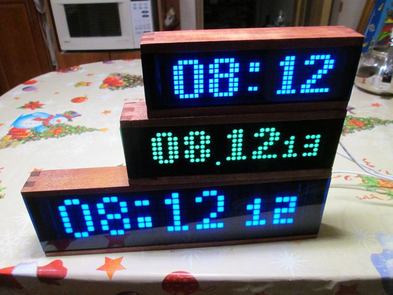

Недавно сделал часы с маленькими индикаторами 20мм на рабочий стол с корпусом из воздуховода 110х55.
Если кому интересно, все в архиве.
Добавлено after 3 minutes 4 seconds:
Микросхема стабилизатора на 3.3в - 662K
Добавлено after 49 minutes:
Извините, на печатке - Часы на MAX7219 8X8 20мм 100.lay не все элементы подписаны.
Исправил архив 1.rar
1.rar [705.36 KiB]
1.rar [713.76 KiB]
1.jpg [92.04 KiB]
2488BB_1.JPG [47.33 KiB]
2488BB.JPG [38.17 KiB]

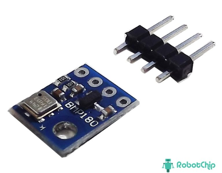

Скажите а Вы плату 2488ВВ в железе проверяли а то я смотрю датчик ВМР180 запитали от 5 вольт а у него вроде как 3.3 вольта.
СообщениеДобавлено: Ср янв 03, 2018 08:48:59
Сообщений: 53
Все платы были собраны в виде готовых часов и проверены в суровых условиях дачного домика, где с электричеством частые проблемы.
Датчик BMP180 у меня со стабилизатором 3.3в на платке.
Резисторы 100 Ом позволяют спасти датчик DS18B20 при неправильном включении.
Все платы односторонние, так проще в изготовлении ЛУТ. Зеркалить не надо!
Есть плата для матриц OK -2388AS. Тоже проверена в железе.
2388AS1.lay [526.84 KiB]

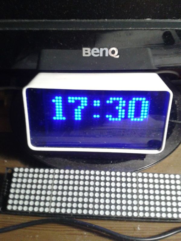

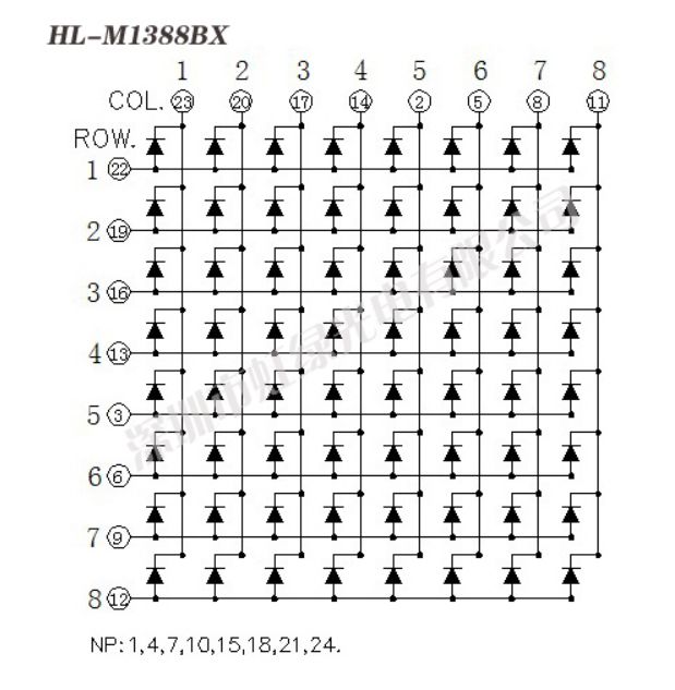

Удачи! Начать советую с выбора матриц, однажды попались вот пакие - см. картинки 8x8 и 8x8-1. Пришлось разводить плату дисплея.
Выкладываю заодно и плату, может кто то сталкивался с квадратами 32х32 мм. Если будут вопросы - обращайтесь, чем смогу помогу.
Автору часов огромный респект!!! Делал и другие его разработки, в частности FM - приемник. Ну и фотки часов 32мм, 38мм, 60мм.
Правда фото с нарушенной цветопередачей и не отражают красочность матриц.

На плате Часы на MAX7219 8X8 20мм 100.lay обнаружил ошибку - перемычка промаркирована как 4.7к.
Извините, проглядел. Плату исправил.
Часы на MAX7219 8X8 20мм 100.lay [116.36 KiB]
