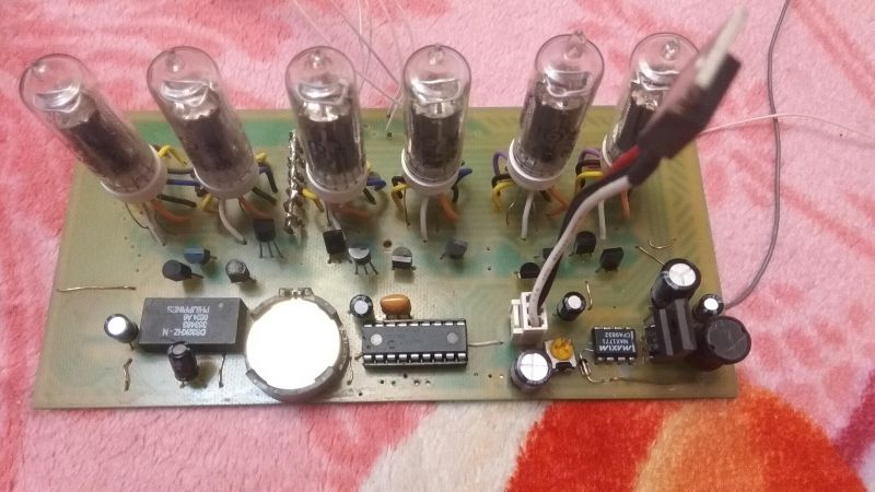

Перепаял на одной лампе 92 и 42 транзисторы.
Вы не перепутали распиновку транзисторов и сами транзисторы? Я собирал часы из этой серии- там можно легко перепутать!

Возьми светодиод и резистор на 4,7к.
"-" светодиода припаяй на землю.
"+" через резистор на проводок (Щуп).
Дотронься до выводов (По одному.) с контроллера на аноды.
Светодиод должен гореть наполовину, т.е. не ярко.
То же самое будет если дотронешься до 2,3го вывода BU2090.
Дотрагиваешься до выводов 5 и 6 1307 светодиоды горят поярче.
Если с анодных выводов светодиод не горит значит дело в контроллере.
Либо ты плохо его припаял.
Нет, не перепутал. Часы работали пока не закоротил что-то. ))

На базе транзистора MPSA92 должно быть около 1.4 вольта. Потому как на базу данного транзистора напряжение формируется на делителе 10к и 1МО.
Вы MPSA92 установили согласно схеме? Колектор данного транзистора должен подключается к резистору 10К и на анод индикатора. А эмитер на +150В .
Можно фото платы?

Ребят, повторюсь ещё раз: Транзисторы стоят правильно, потому как часы РАБОТАЛИ до КЗ.
Пока часы были в рабочем состоянии, на анодах ламп напряжение было порядка 20 +/- Вольт.
Фото, выложу, не проблема.

Фото платы покажи!

Фото платы покажи!
Пожалуйста.
 Заголовок сообщения: Re: Простенькие 6ти ламповые часики с термометром на газораз
СообщениеДобавлено: Вс янв 05, 2020 21:00:08
Карма: 46
Рейтинг сообщений: 977
Сообщений: 7615
Откуда: г. Россия
А зачем ты кренку на разъём посадил?
Просто впаиваешь и поворачиваешь на 90с чтобы не выперала.
Так всё и было. После того как коротнул плату, кренка стала сильно греться, я принёс с работы эту кренку, у КИПовцев откопал. В таком виде. Лень было срезать термокембрики с ножек, и, как временный ваариант - впаял прямо так :)
P.S. Так и знал, что по ней вопросы появятся :)))
