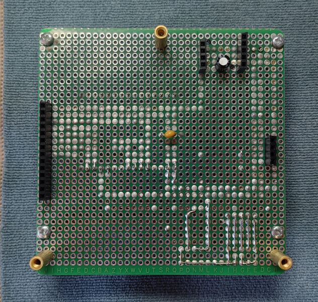

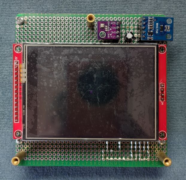

Собрал на досуге этот монитор погоды.
Большое спасибо автору!
Пожалуй, это одна из самых красивых и легко повторяемых конструкций из серии погодных мониторов.
Заработало все сразу и без каких либо проблем. В конструкции применил два датчика (освещения и температуры, влажности, давления в комнате).
Плату делать не стал. Использовал готовые монтажные платы под пайку. Корпус тоже готовый (100х100х40 мм).
И, готовый результат:

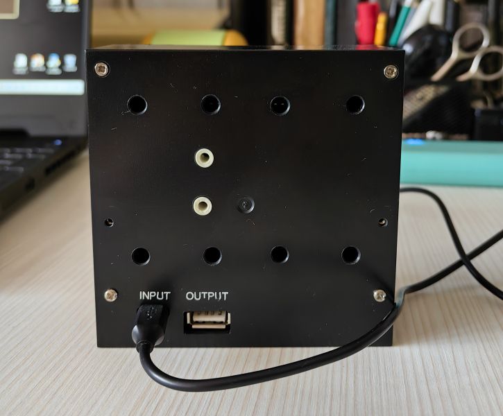

Корпус из магазина "ЧипДип" вот такой - https://www.chipdip.ru/product/g10010040b.
И крышка к нему - https://www.chipdip.ru/product/g10010040l
Сам по себе корпус слегка кривоват (хотя и заводское литье), да и крышка на нем не держится без дополнительного крепления.
Но, он у меня был, да и по размерам неплохо подошел.

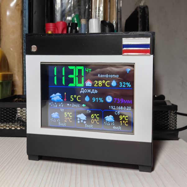

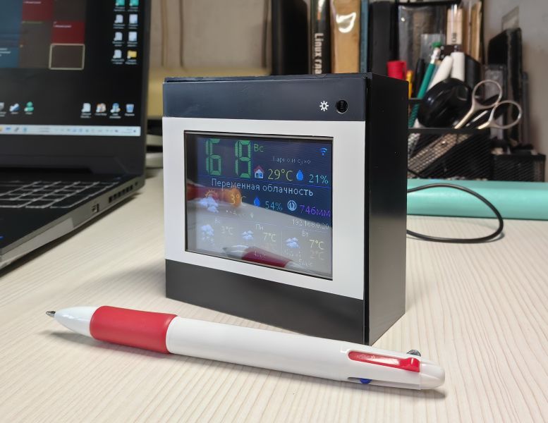

После нескольких дней испытаний часов, понял, что мне не нравится работа датчика освещения (BH1750).
При низкой освещенности в комнате, экран подсвечивается слишком слабо. И отрегулировать это через вэб-интерфейс у меня не получилось (возможно нужно править скетч, но тут я не силен).
Решил добавить в схему регулировку яркости с помощью фоторезистора. И его работа меня вполне устроила. Ставшее ненужным отверстие под датчик BH1750, закрыл значком.
Получились патриотичные часы к Первомайскому празднику :)
