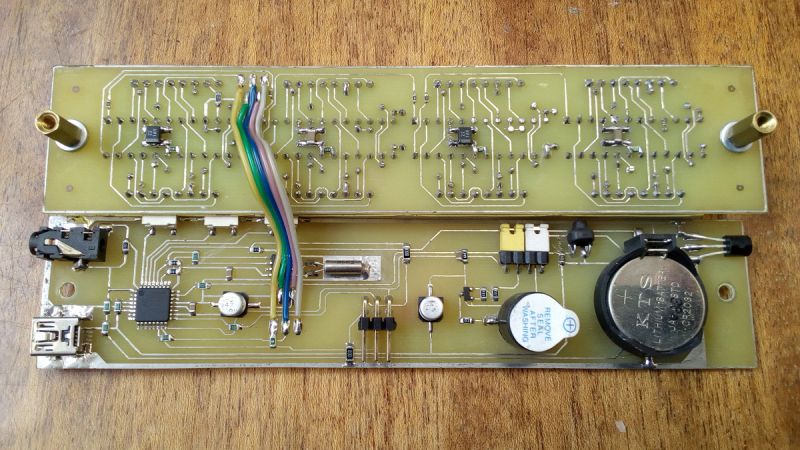

Собрал себе эти часы
На трёх матрицах 32мм. MAX-ы в дип корпусах, матрицы SZ421288K
На одной плате матрицы и драйверы, на другой - остальные компоненты
Один датчик температуры расположил на краю платы, для подключения второго датчика установил разъём наушников от какого-то плеера
От пищалки отказался, а фоторезистор пришлось прикрыть термоусадкой, так меньше ловит засветку от дисплея
WiseLord спасибо за хороший проект

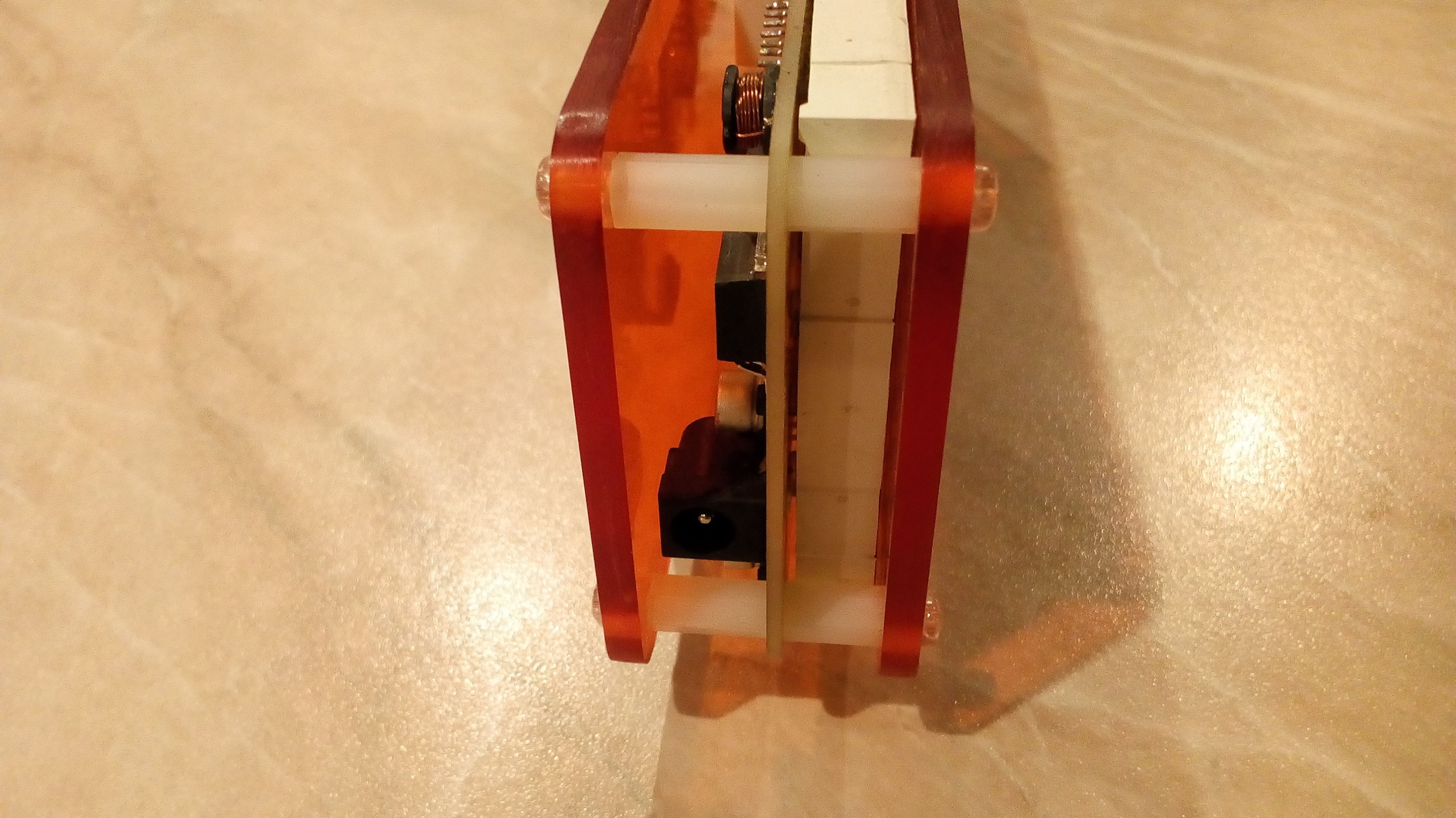

Ещё собрал часы на четырёх матрицах
Такие же матрицы SZ421288K, и драйвера в dip корпусах как в часах из предыдущего поста
Питание подаётся через miniUsb
Один ds18b20 на плате, второй подключается через гнездо наушников 3.5мм
dht22 и bmp180 не устанавливал
СпойлерИзображение Изображение Изображение Изображение

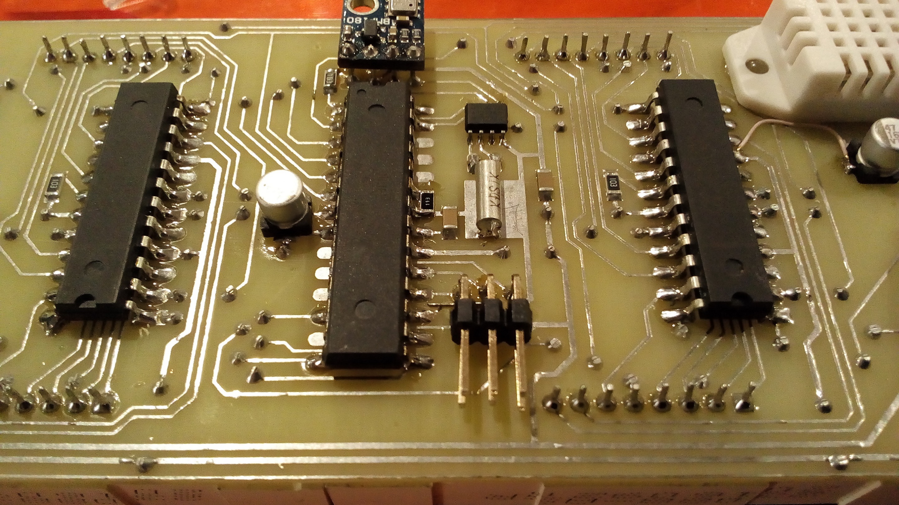

Собрал вариант часов с большими матрицами 60х60
Из датчиков: bmp180, dht22 и один ds18b20
Фоторезистора нет
Источник питания собран на lm2596 с фиксированным выходом 5В

расположение датчиков влажности и температуры внутри корпуса не совсем корректно. Точнее вообще бред какой-то. Тем более при таких матрицах больших, Они как печка греют.

Да датчики лучше выводить наружу , поставить гнезда думаю не проблема .
