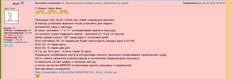

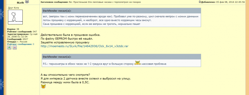

Пробовал с 10 и 12 страниц (с коррекцией) и новую из архива из первого сообщения (без коррекции).

Если возможно, то как на 12 странице (с коррекцией), но без термометра и с датой в формате дд:мм:гг.
