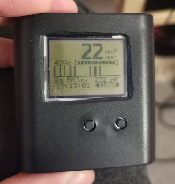

Столько дней работает без подзарядки, аккумулятор на 240 мА/ч

Уже 583 дня, вот жду его кончины)

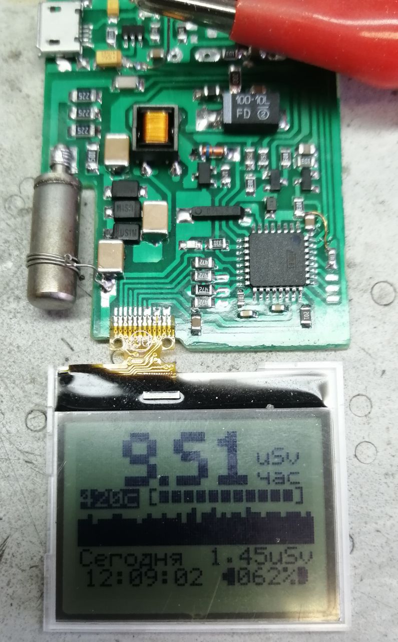

Знатоки подскажите это датчику капец?
Показывает 10мкзиверт. :shock:
Накачка 2:4 датчик сбм21.
Ставил другой датчик сбм21 но тогда зависает мк :o

Похоже не гасится датчик, либо рядом источник.
Непонятно только почему с другим датчиком прибор вешается...

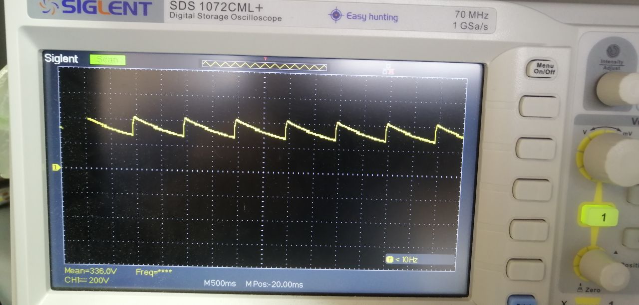

Поменял место положение прибора. Ниче не поменялось все как и было. Не может же привышать показания. У меня бы за 8 лет на работе и волосы выпали :)
А как проверить гасится ли датчик?
Добавлено after 1 hour 2 minutes 36 seconds:
Интересный момент. Подключил осцил на датчик посмотреть сигнал. Если осцил подключён то показания становятся в норму. Как только щуп убираю опять показания в 20 раз увеличиваются.

Качественное фото платы надо.
Какой номинал разделительного конденсатора на датчике?
