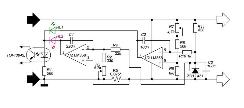

тогда вариант типа этого,как думаешь?
самое главное избавит от необходимости переписывать программу данной ветки

Может у кого есть полный вариант этого БП (схема силовой, печатки (жулательно в lay). Переделка компьютерного не интересует, только комплектующие с компьютерного. Нужно на выходе 30в, 30а. И очень желательно с использованием трансов с компьютерного без перемотки.
по поводу полной lay бп полистайте откуда появилась данная тема http://hardlock.org.ua/viewtopic.php?f=10&t=123 чтото кажется проскальзывало
по поводу 30в 30ампер без перемотки компового транса ну никак,он с натяжкой 20 и чуть выше любой дает,про амперы вообще молчу, я перематывал на кольца от элтрансов (мотать удобней) на большие мощностя
Ну с силовым трансом понятно - минимм нужен ETD44. Но переходной ведь можно готовый применить?
да,он и используется, главное знать на какой частоте работал бп от которого применяется ТГР и на эту же частоту считать силовой
