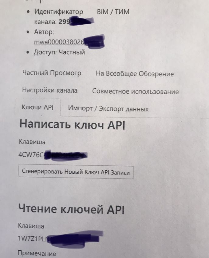

Добрый день. Уважаемый автор, подскажите пожалуйста , как активировать вкладки "История погоды в доме/на улице" в метеостанции? Точнее сказать, что нужно сделать, чтобы в этих вкладках появилась необходимая информация?

Добрый день.
Нужно зарегистрироваться на thingspeak.com и там создать новый канал. Это бесплатно. Затем зайти во вклвдку API Keys этого канала и переписать ключи в настройки монитора погоды. Вроде так

Добрый день. в ходе настройки метеостанции возникли проблемы:
1. После активации на вкладке "История погоды" пункта "Хранилище истории - thingspeak.com" и перезагрузки метеостанция начинает постоянно самостоятельно перезагружаться при подключении к интернету, через 2-3 секунды после подключения. При деактивации вкладки глюк пропадает.
2. При нажатии кнопки "ALARM" (вывод GPIO26) прекращается сигнал будильника. Но кроме того, нажатие на эту кнопку независимо от наличия или отсутствия сигнала будильника приводит к перезагрузке метеостанции

Добрый день. Уважаемый автор, с помощью ваших подсказок сохранение истории погоды заработало. Для нормальной работы вкладки нужно сгененрировать новые ключи при регистрации на фингспик, их и использовать. После этого отправка и прием данных начинают работать без зависаний и перезагрузки устройства. К сожалению не без ложки дегтя: на вкладке "история погоды" я указал данные для улицы: температура и влажность - прогноз, давление - датчик ВМЕ280; для дома температура DS1820 и влажность ВМЕ280.
Все данные именно так и фиксируются, кроме значения влажности: она записывается одинаковой для улице и для дома, и соответствует значению прогноза. Хотя перегружал эту вкладку несколько раз.
И второй небольшой дефект- я о нем писАл выше - перезагрузка устройства при нажатии на кнопку "ALARM"
