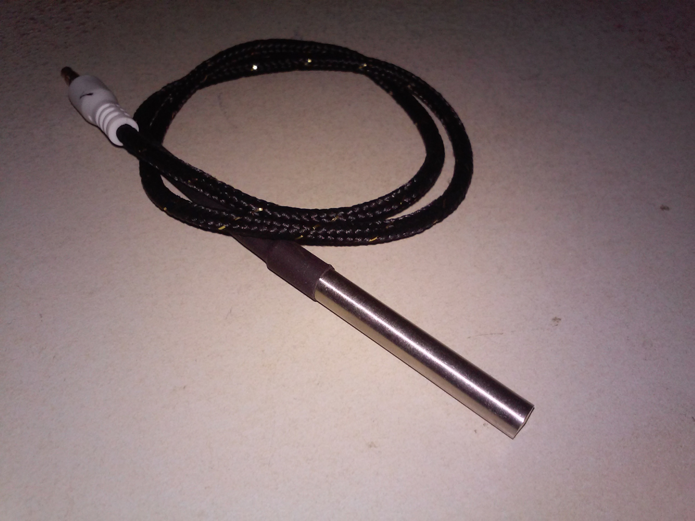

Собрал часы, но есть проблема с температурой, идет завышение.
Прошивка (matrixclock-20160910-firmware)
Датчик DS18B20 вынесен на 10 см от корпуса часов.
Как подкорректировать показания?

Вообще-то точность датчиков по даташиту вроде как полградуса. Не такое уж большое завышение, чтобы заморачиваться по поводу коррекции.

У меня в 2 градуса.
Читал если опрос датчика очень частый, то у датчика происходит само нагрев. Пишут что опрос раз в 40 сек. не приводит к само разогреву
Может зажать(прижать) между какого нибудь металла?

[uquote="alexadresat",url="/forum/viewtopic.php?p=3215319#p3215319"]У меня в 2 градуса.
А у Вас есть эталонный термометр для сравнения показаний? Сравнивал показания нескольких DS18B20, в том числе и с этих часов, с метеорологическим ртутным термометром с ценой деления 0.1 градуса. Разница была 0.1-0.4 градуса.

У меня в 2 градуса.
Купить в китае гильз , я вот так слепил :)
В том же Китае продаются и готовые изделия:
