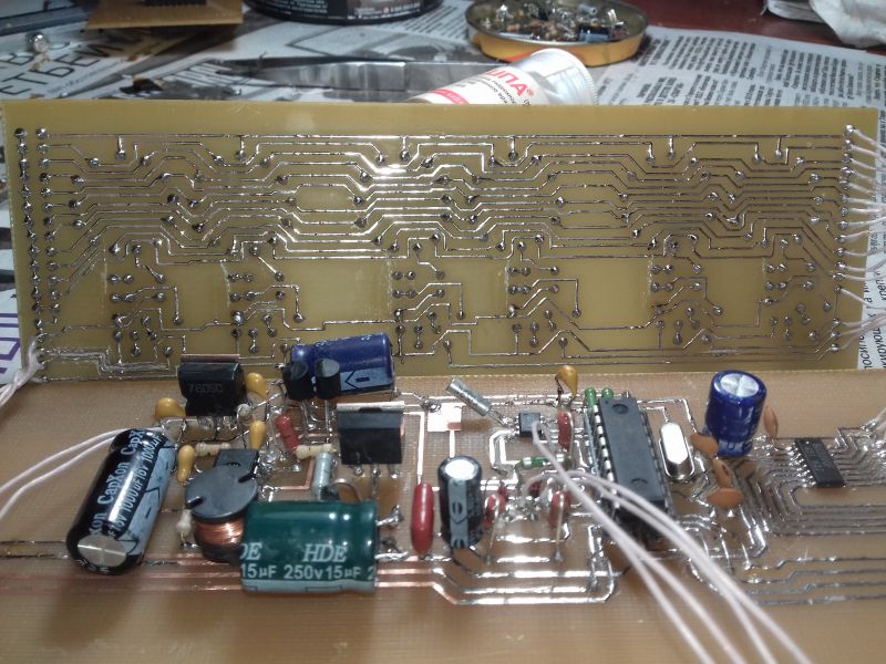

у меня лампы все ин-14 ,плата своя ,я подключил катоды абы как ! единственно 14 и 15 дешифратора подключил к точкам ламп !! что ж мне так не везет))) ,а как их нужно назначать ??? подскажите пожалуйста я чет запутался форум читал что то не доходит до меня

я читал),включаю часы все восьмерки и начинают идти сек , 96,75,56 примерно так ,почему горит девятка в часах?? а в минутах семерка?? тоесть не могу настроить к примеру вот так 13,06,43 не назначаеться там не чего у меня!!!
Т.е. Вы сами разводили плату? А посмотреть? :))

<a href="http://img.radiokot.ru/files/137210/medium/219ap9vxvf.jpg" title="219ap9vxvf.jpg"><img src="http://img.radiokot.ru/files/137210/thumbnail/219ap9vxvf.jpg" /></a>

соплей нет не где !!все вымыл спиртом высушил ! контролеры, прошивки менял не помогло , может ds 1307 , барохлит?

Я бы взял схему из статьи и вашу разводку и проверил все дорожки от BU2090, PIC, DS куда они ведут. Мне показалось что не совсем правильно :))

подключил по данной схеме ,часы пошли время настроил ))) УРА !!!!СПАСИБО РЕБЯТ что помогали !! прикольные часики )) спасибо автору!!
Добавлено after 3 minutes 18 seconds:
Re: Простенькие 6ти ламповые часики с термометром на газоразряде
в чем прикол так и не понял))) в описании читал что катоды можно подключать как угодно единственно точки 14 и 15 ноги дешифратора, что то упустил видемо
