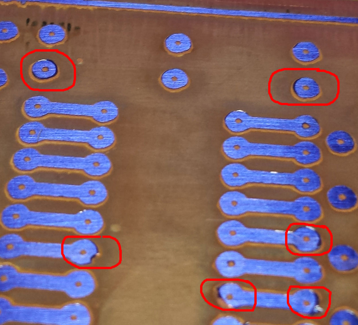

Привет!
Решился вот освоить фоторезист, так как ЛУТ получался не очень... все довольно неплохо, но заметил следующий косяк:
если после проявления плату травить не сразу, а дать ей высохнуть, то у пятаков начинают отставать от меди края и поднимаясь, загибаться к центру... Если сразу травить, то травится, но если достать и подсушить, то такая же бодяга! как это лечить? ФР от желтых друзей с али. засвечиваю матрицей из купленных на али светиков с расстояния 7-8см 25сек (хочу еще уменьшить это время до 15-20 сек). После мокрого нанесения, фр прикатываю роликом от лпм катушечного магнитофона, затем 3-4 прогона на ламинаторе при 100-110 градусах, затем засветка через бумажный уплотненный шаблон с маслом и еще пара прогонов на ламинаторе. Проявление кальцинированной содой... где я косячу, понять не могу... Подскажите, пожалуйста. Буду благодарен за любые советы по делу...

soundparts
Это фоторезист похоже такой. Так как делаю платы с металлизацией отверстий и процесс как бы непрерывный, то такого эффекта не замечал. Но замечал, что тенты протекают и металлизация протравливается на 10% отверстий. Он становится хрупким после засветки и из за этого возникают некоторые непонятки (не знаю, фр китайских безымянных много, возможно нам так повезло, а у кого то данного эффекта нет :dont_know: ).
Отказался от такого фоторезиста. Проверенный фоторезист, это Ordyl Alpha 340.

Поостережемся же нахваливать Ordyl. Как он стареет и во что это вытекает еще не ясно. У меня тоже были отслоения с краев, и также проявлялось такое не везде. Если сушить то эффект всегда есть. Видимо это характерно для всех ФР.

Если кальцинированная сода и есть персульфат, то никаких волосков я не заметил. А вот протравить до конца плату не удалось, так как рабочий день закончился... травил в хлорном железе, так как у меня его есть. Именно поэтому и пришлось промыть и просушить плату. На фотке она и есть не протравленная до конца.

В процессе освоения фоторезистивной технологии возник новый вопрос - кто как контролирует процесс смывания не засвеченного фоторезиста. запорол 3 из 6 плат из-за не полностью смытого резиста. Может есть способ, как определить весь он растворился или остались проплешины? В понедельник буду переделывать запоротые платы и хотелось бы закрыть этот вопрос.

Я уже описывал, как проверить, еще повторюсь, я опускаю на несколько секунд в хлорное железо или персульфат, открытая медь изменяет цвет, начиная травиться, в ХЖ более явно, в персульфате менее, но не смытые участки сразу же видно. Если не все смылось, то промываю водой и опускаю в раствор соды и тру не смытые участки тампоном. Обычно хуже фоторезист растворяется по краям платы.

Вот как раз таким способом я и пытался определить... если на плате сплошной земляной полигон и между дорогами на его фоне зазор 0,4мм, то этот способ НЕ РАБОТАЕТ!!! ни черта не разобрать... даже с увеличилкой на х10... может есть еще какие варианты? может его видно если светить каким нибудь светом... красным например или еще каким??? короче - вопрос остается открытым...
