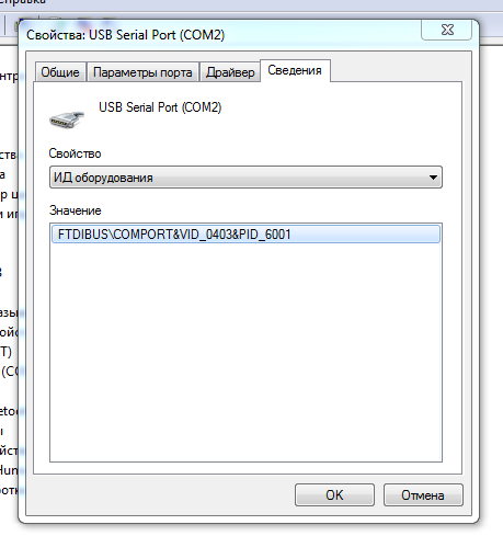

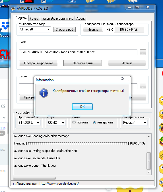

Altair, спасибо буду что то делать ssd у меня тоже стоит. просто мне не вериться что он не работает. я уже и шнур заменил . запаял на короткий.а фтди у меня оргинальный 100% . еменно буквы RL в конце. Вот только проверил две фтди .одна стоить на usb-com самодельный. прошивку снес . залил по новой проверил фьюзы.хз может пропаять атмегу еще раз.
Добавлено after 1 hour 24 minutes 18 seconds:
Altair, А у вас какие дрова.
Комментарий к файлу: вопрос снят . электроника наука о контактах...и не только. спасибо за помощь.
Screenshot_10.png [110.31 KiB]
Комментарий к файлу: дрова вот эти!
Screenshot_9.png [3.44 KiB]
Screenshot_8.png [27.67 KiB]
Комментарий к файлу: это чип с усв-сом
Screenshot_2чип.png [43.76 KiB]
Комментарий к файлу: этот с прогера
Screenshot_7.png [32.27 KiB]

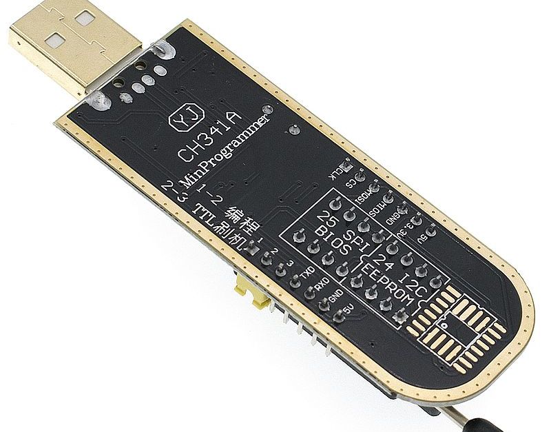

Для программирования микросхемы памяти 24C32 покупал программатор для EEPROM 93CXX / 25CXX/24CXX на CH341A. У этого программатора есть все нужные контакты - Rx, Tx и питание. Подключил вместо модуля CP2102. Все работает прекрасно на коротких перемычках. Внес небольшое изменение в печатную плату на SMD - поставил обычные светодиоды 3 мм, чтобы их было видно. Теперь они перемаргиваются со светодиодами модуля CP2102.
STK500_CP2102 зеркалить! испр..lay6 [96.28 KiB]
Программатор CH341A.jpg [96.04 KiB]

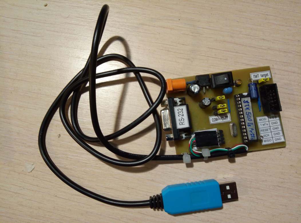

Пришел модуль PL2303TA, подключил к своему программатору, все отлично работает. Модуль PL2303TA и ILX232 дейсвительно обеспечивают полную независимость от компьютера и операционной системы, установлен на компе драйвер для модуля PL2303TA или нет, есть на материнке СОМ-порт или нет его, главное программа прошивальщик должна уметь работать с STK-500. Программатор отлично работает и от СОМ-порта и от USB, подключал даже к НЕТбуку, работающему под Win2000 через переходник USB to COM, программатор был запитан от соседнего USB-порта, все работет отлично. Все коммутации выполяются джамперами.
STK_500.jpg [84.04 KiB]
