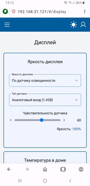

himikat123, Добрый вечер! собрал BIM на ESP8266 пока не понял почему фото резистор не изменяет яркость монитора, на A0 напряжение регулируется при изменении яркости, на настройке по времени изменяет яркость, в режиме настройки показание изменяются от 0.6 до 0.0 в.. скетч 5.7. Спасибо.

Анатолий79, не смогу угадать почему, покажите хоть скрин ваших настроек

Анатолий79, это явно не скриншот. Ну, судя по всему у вас выбрана яркость по времени, а не по датчику

himikat123,Изображение
Здравствуйте! у меня разница между днем и ночью определяется в 0,5 вольт, есть регулировка яркости, но разница между мак. и мин. совсем маленькая поэтому и возникла эта проблема, есть ли возможность изменить мин. яркость в этом режиме. Спасибо

Попробуйте покрутить чувствительность. Но такое обычно происходит если фоторезистор не тот. Можно попробовать подобрать номинал подтягивающего резистора, который к фоторезистору подключен.
