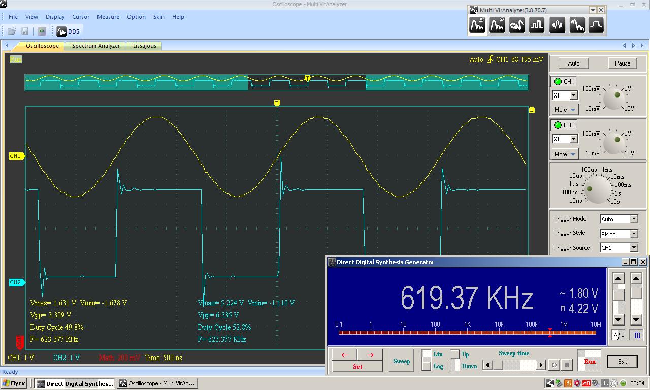

На удивление, после всех проверок платы и питания, заливки прошивки, генератор запустился с одного тыка. Подстроил напряжения на выходах - легко установились 2,55 и 5,10вв.
Синус идёт без проблем, частота на выходе соответствует установкам, не нравится, как работает выход прямоугольников. При минимальном положении выходного напряжения - индикация в красном.
Сигнал какой-то вялый, плохо синхронизируется на осциллографе, импульс отрицательный, но есть.

Спасибо за оценку устройства. :beer:
Несколько слов о выходе меандра. Этот узел проектировался, в первую очередь, для работы с цифровыми устройствами (поэтому выход меняется от 0 до +Uвых). Требовалось обеспечить хорошую крутизну фронтов сигнала, сохранив возможность точной установки амплитуды. Самым простым решением оказалась регулировка амплитуды изменением напряжения питания выходной микросхемы. Минус этого решения в том, что выходная микросхема (по паспорту) работает от минимум 1.5В, а нормальная форма сигнала получается при напряжении питания выше 1.65В, что отражается цветом индикации амплитуды меандра. Конечно, отдельные экземпляры микросхемы могут вести по-другому, но это как кому повезет. :) Да, еще, для получения хорошей формы меандра рекомендуется устанавливать амплитуду синуса больше примерно 0.5В, поскольку меандр формируется из него.

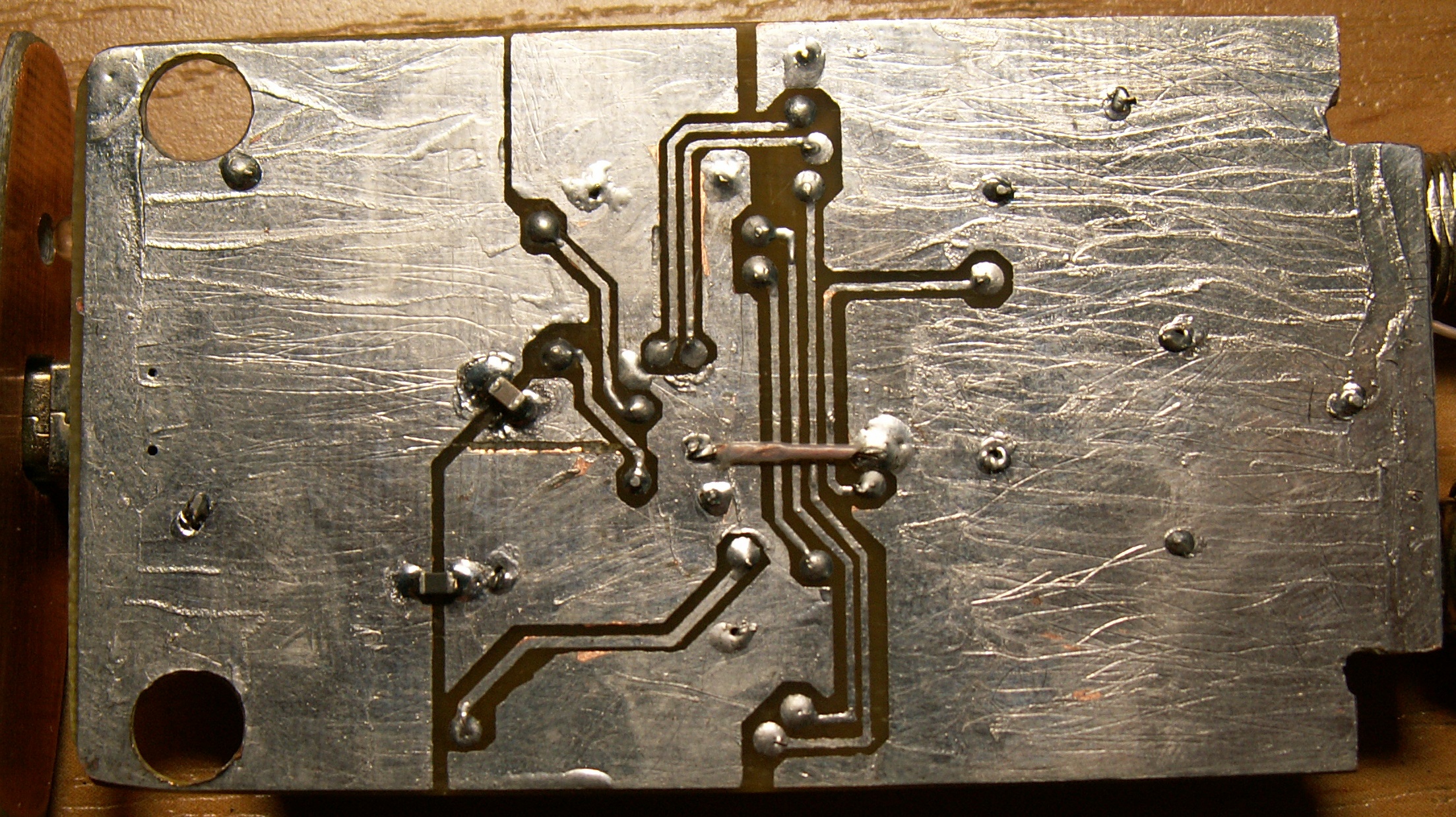

Рабочая плата

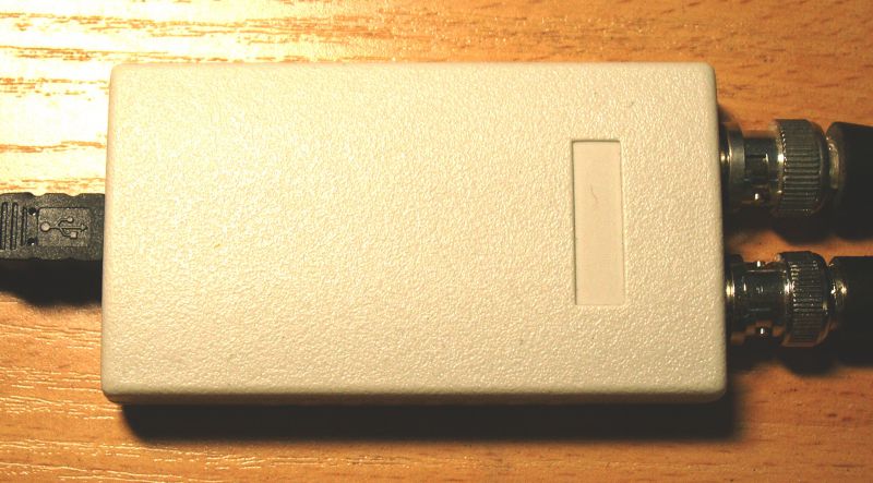

Думал, куда упаковать плату. Попалась на глаза коробочка от mp3 плеера, измерил нутро, один в один для этой платы. Взял, да и упаковал. Вот что получилось:

t56 писал(а):
Вот что получилось ...
Вяглядит симпатично. Можно еще коробочку изнутри аккуратно (чтобы не было пузырей) обклеить любой самоклейкой.

Собрал авторскую конструкцию, некоторые МС заказывал с Али, пришлось долго ждать. Корпус решил взять пластиковый Gainta G430, алюминиевый, под который первоначально рисовал плату, толстоват. Плату, как видно по фото, делал свою, всё компактно расположено, без лишних проволочек, резисторы переменные убраны, подбирается все двумя последовательно соединенными СМД-шками.
Столкнулся с проблемой- по рекомендации заменил инвертор на 7660, даташит не читал, по ножкам все вроде бы подошло. Запаял как на схеме. естественно не заработало пока не почитал даташит и не оторвал от земли 6 и 7 лапы. Инвертор на 7660 свистит на 13кГц, немного раздражает и мощи маловато от него- напряжения проседают до -4В и +8В соответственно и это при том, что конденсаторы все 4,7мкФ, а не 2,2. Дальше все заработало без косяков.

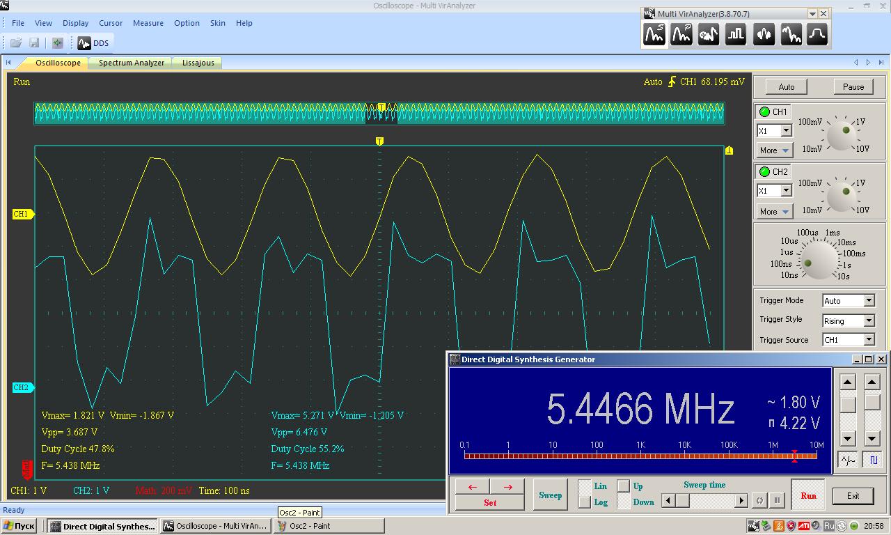

Осциллограммы сняты новым китайским USB осциллографом INTRUSTAR ISDS205A у него 48М выборок. Покупать более дорогой осцил посчитал нецелесообразным. Соответственно и осцил и ДДС запущены были впервые друг с другом. На частоте выше 5мГц- видим жалкое зрелище, душераздирающее, вместо меандра "хромая синусоида". При такой низкой частоте дискретизации осцила это не удивительно.
На 7,80 кГц вижу какой-то косяк отображения меандра- верх и низ импульса завалены- питание так не скачет. да и инвертор на выходе так чудить не может, на других частотах, в стороне меандр нормальный. Не подскажите что за косяк и как бороться?
Похоже на картинку при нескомпенсированном щупе-делителе на 10, но странно, что на других частотах - нормально. Может, это, все же, какое-нибудь влияние инвертора? Фронты идут с удвоенной частотой, что близко к частоте преобразования. Попробуйте увеличить емкости в инверторе до 10-100 мкф (это в любом случае полезно).
