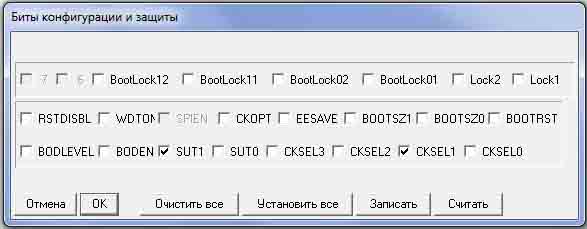

AVVL, у Вас установлены фьюзы для работы внутреннего генератора на частоте 2МГц, что в 4 раза медленнее.
Правильные фьюзы для понипрог. Изображение
перемычки.jpg [48.47 KiB]
В устройстве можно применять кварцевые резонаторы от 7 до 12 МГц, без видимых изменений
Так вот почему у меня такая медленная развертка (мерцание разрядов заметно на глаз) и так долго приходится держать кнопку для перехода в режим калибровки)...
Но в первый раз, при самостоятельном программировании, выставлял фьюзы именно так. И запорол атмегу...

1. Читаем фьюзы из контроллера (заводскую конфигурацию)!!!
2. Ставим галочки
FusePonyprog.jpg [37.53 KiB]
Ну что, ремонтировать будем или пусть работает?
Прошил контрольер с этими двумя галочками в пони, SPIEN и RSTDISBL не активны, после прошивки атмега читается стирается и снова записывается,
несколько раз пробовал. Значит причина залочивания твоего контрольера в чемто другом.

Спасибо PicNov76 за то что меня поправил, без мк понипрог только так выдает.
Обязательно должна стоять галочка SPIEN иначе вы не сможете пользоваться программатором по интерфейсу SPI (пять проводков).
Обязательно наличие кварца, без него частота тактирования микроконтроллера очень плавает. Возможно прошивать на внутренний генератор 8 МГц в целях проверки, что бы убедится в неисправности кварца.

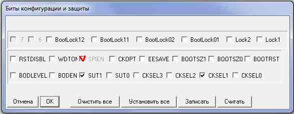

2. Ставим галочки
Прочитал текущие фьюзы (PonyProg + 5 проводков). Изменил CKSEL`ы в соответствии с картинкой (по сути проинвертировал). Остальные биты не трогал. SPIEN (галка стоит) недоступен для изменения. Записал. И снова (как и с первой атмегой) получил device unknown. Всё. Пинцет не работает и не прошивается. Вторая атмега запорота. Третью покупать и перепаивать уже неохота...
P.S. насколько же с PIC`ами все проще...

Фьюзы прошиваются в последнюю очередь.
При этой конфигурации контроллер тактируется только от кварца, т.е. без кварца микроконтроллер не будет виден программатором, и вы не сможете без кварца прошивать контроллер.
Если, вам нужно установить связь, достаточно подоткнуть любой кварц в диапазоне от 1 до 16 Мгц и все будет отлично.
Так я прошивку не менял. Мне нужно было просто поменять CKSEL`ы. Атмега в tqfp распаяна на плате пинцета, кварц на 8 МГц естественно присутствует.
