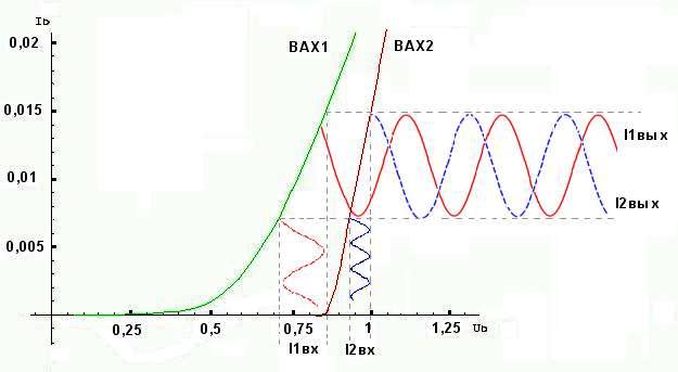

roman.com писал(а):
Переведите транзистор в нелинейный режим.
Что это значит? И как я узнаю в каком он режиме работает?
 Заголовок сообщения: Re: Простая УКВ радиостанция с узкополосной ЧМ (20 МГц...50
СообщениеДобавлено: Вт фев 12, 2013 15:01:41
Рейтинг сообщений: 82
Сообщений: 8377
Откуда: .ru
Да просто. Уменьшаем напряжение на базе. Споминайте характеристику транзисторов :wink: Можно поставить делитель в базе. При напряжении на базе около 0,5 V. транзистор только начинает открываться. При этом зависимость тока коллектора от напряжения на базе имеет ярко выраженную нелинейность.. вот и все. :)
