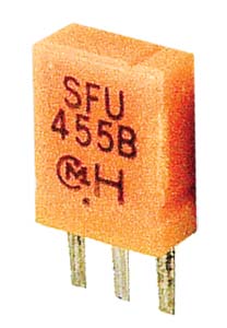

получил по почте почти все детали для приемника http://www.cqham.ru/trx24_2.htm не хватает только фильтра 10.695 и кварца 10.240 ,такой вопрос можно ли поставить фильтр на 10.7 от магнитолы и кварц на 10.245 ?
Если поставить кварц 10.245, то разница будет в 5 кГц. Многовато для связного приёмника.
Фильтр на 10,7 от (магнитолы) не пойдёт. У них полоса пропускания большая. Нужен узкополосный (15кГц) связной фильтр.

из всего этого нашел только вот такой http://www.quartz1.com/price/PIC/446N0005600.jpg

Не пойдёт. Это для вещательного приёмника. Нужен узкополосный фильтр. Он в даташите чёрного цвета и имеет 5 ножек.

Бывают 5-ти ножечные фильтры на 455-они точно подходят. Вот такие например
есть 5-ножечный фильтр murata, только желтого цвета,пойдет такой?

Рейтинг сообщений: 18
Зарегистрирован: Вт мар 13, 2012 07:24:30
Сообщений: 300
Должен подойти. Подключение смотрите по даташитам - там все фильтры выложены и все параметры есть. А значит - пора паять.
