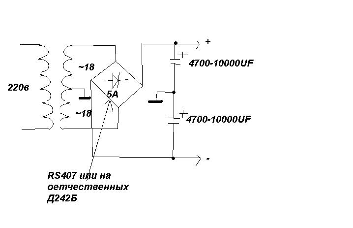

А схема блока питания у кого нибудь есть?
 Заголовок сообщения: Re: Слушабельный класс В
СообщениеДобавлено: Вс окт 17, 2010 08:19:53
Рейтинг сообщений: 4
Зарегистрирован: Пн ноя 10, 2008 08:12:53
Сообщений: 2267
Откуда: РФ
ЕСТЬ:
