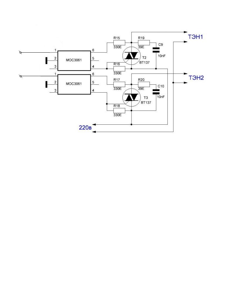

С ошибками разобрался. Теперь появилась проблема с произвольным откритием симистора.Убираеться это только отключением питания или запуском и остоновкой одного из режимов. Может кто знает с чем это связано? Походу включает это МК потомучто светодиод "Term" загораеться.
Может это связано с оптопарой и симистором?Я использовал не такую как в схеме.
А так контроллер отличный! Чётко держит температуру.

tyomanik вы решили проблему с
Высокий уровень на ножке возникает и при включении режима "Пауза". Думаю это программная ошибка. Встречался с похожими проблемами в самоделках.

Нет не решил, смерился. Работаю пока так.

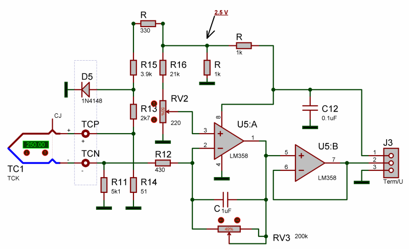

Запишу для таких же, как я сам.
Fuse bits Старший байт-D1, Младший байт-21.
Для работы с термопарой нужно выбросить R1-2.7 kОm.
Чтобы USBASP V2.0 из Китая заработал, нужно 25 ногу Меги подключить на землю. На моём разводка и отверстия есть, а на паре штырьков сэкономили. В итоге убил пару часов на разгадывание китай-ребуса.
Изначально собрал по варианту Arseniy. Не понравилось пару моментов: блуждающие +5 вольт на второй ноге при включении, в режиме пауза, настройке режимов; скачущие показания температуры на экране, усреднённые показания легче воспринимаются; если первый шаг поднял температуру выше включения шага второго, то программа ждёт пока всё остынет, а только затем продолжает работу.
Перешил вариантом из статьи. В усилитель термопары добавил несколько резисторов. По одной, из первых, картинке из поисковика. Показания как у дешёвого мультиметра с термопарой, по которому всё настраивалось. Максимальные показания где-то 300 градусов.
Результат нормальный. Хотелось бы совместить стабильность из статьи и интерфейс от Arseniy, но я не волшебник :)

а вместо термистора хитрого диод не пробовал некто ставить? ну например совковый какойнит 2д503?
