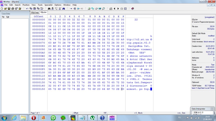

edisson10 писал(а):
Версия прошивки данного изделия на латинице актуальна.
Мне некогда, и получается никто в таком деле не поможет, но помочь можно самому себе , правьте надписи в хек. это там элементарно делается .
Знания программирования не требуются. Дайте ваш архив с прошивкой, подскажу как.[/quote]
Подскажите как, на примере одной фразы? А дальше я разберусь. Вот у меня архив из статьи, в нем нет исходников....
Комментарий к файлу: 2 версия.
v2.rar [199.5 KiB]
 Заголовок сообщения: Re: Цифровое устройство, для автоматического управления
СообщениеДобавлено: Вс июл 28, 2013 11:22:48
Карма: 15
Рейтинг сообщений: 39
Зарегистрирован: Вс ноя 13, 2011 16:42:05
Сообщений: 652
Откуда: Украина
В общем вариантов нет, исходник не нашел, давно дело было , виндус уже несколько раз переустанавливал, (шоб этим хакерам с их вирусами жилось долго...))))
Удобно это сделать в программе ПониПрог.
После правки файла (без разницы нех. вы правите или еер.) сохранить файл , и прошивать любым своим программатором.
Вот бегло посмотрел, нашел несколько знакомых слов.
Например это,"сброс настроек" в программе выглядит 63 В2 70 6F 63 20 79 63 BF 61 BD 6F B3 6F ВА это числа в системе счисления из таблицы ANSI (Windows-1251)
Меняете нужные буквы (слова и буквы, только строго по количеству знакомест) и весь перевод дальше пользуетесь.
ПониПрог удобен тем, что в той правой колонке можно писать прямо латиницей (незабывайте буква в букву), это на русский перевести чуть сложнее там только числами вставлять.
Я в свое время перевел так меню на русский для AVR-Transistortester на ATmega8 там и исходник имеется но у меня он не компилировался как надо, а другим перевод не нужен был. Вот такие дела...
К сожалению через Ponyprog я так ниче не смог сделать не правит он в нем текст почему то, курсор даже не появляется...Скачал hex редактор через него впринципе можно исправить bin файл из архива
Безымянный 4.jpg [143.15 KiB]
но как его потом записать в епром память мк? Я пользуюсь юсб программатором. Во всех прогах что у меня есть нельзя выбрать bin файл в качестве епрома....имеется еще ардуино может с его помощью можно че нить сделать насколько я знаю им можно программировать, но еще не пробовал.
