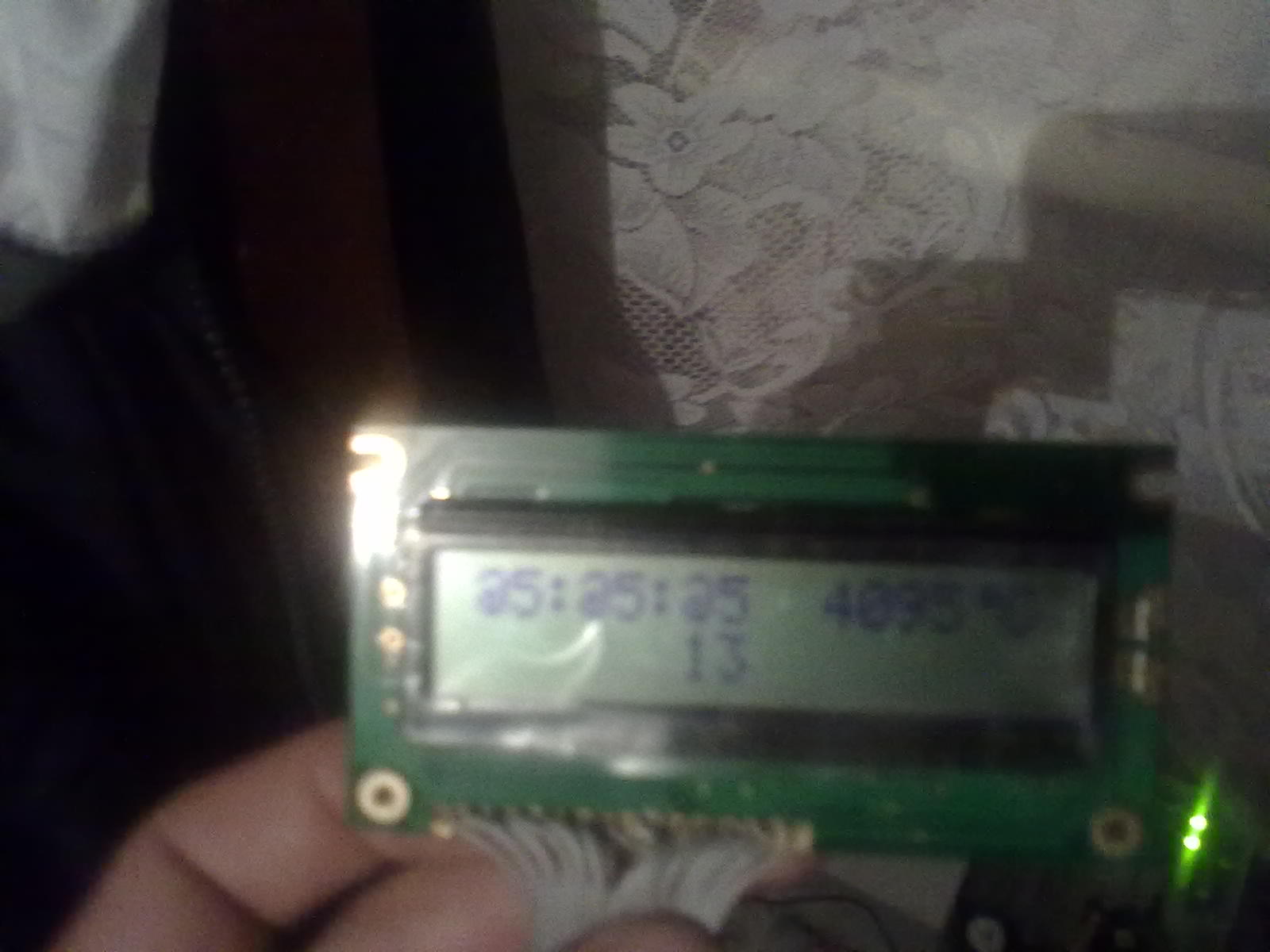

подскажите пожалуйста,в чем проблема,прошил девайс, меню работает,а после того как провел установки возвращается на главный экран а там 05:05:05 и значек F и вместо "0"какойто странный знак? простите за качество фото.

Часы проверяйте. Или провода перепутаны или не контачит дето. А вместо F на экране задержка 13 минут включения фильтра. Еще раз нажмите и подержите кнопку S.

СПАСИБО ЗА ПОМОЩЬ дело действительно было в часах, на них вовсе не приходило питание.
но появилась еще одна проблема после оптронов нет питания, поставил 4n33.не поможите. на оптроны приходит 1,2в

А оптроны точно нужной стороной впаяны? Мож тоже питание не приходит а низкая напруга через пн переход идет. Он жеш замыкает на землю а не подает питание на реле.
