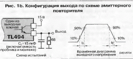

Добрый вечер.Запустил систему,первый блин комом.Как не проверял перед включением,
а транзюки местами перепутал.Как результат - красивый взрывчик и дырки в 973 и 972.
Перепаял - напруга на входе 20 вольт,светится диод питание.На выходе 18.5 вольт не регулируется.На 2 ноге 0.61в,на 16 ноге 2.07.Пила на 5 ноге отличная.Интересно после взрывчика мог ли полевичок накрыться?Короче ищу хомут.
(Кстати,температурная поправка при зарядке аккумулятора обязательна ,лично сегодня убедился
при зарядке в гараже.13.8в при 0 градусов не до заряжает АК.)- это между делом.
После детального осмотра платы и небольшого вмешательства, напруга стала регулироваться
правда от 7в до 9,8в.При регулировки резистора(ограничение тока в право ,влево) светодиод
- "заряд" стал подсвечивать.На второй ноге напряжение 1.2в на 16 -2.18в.Т.е. ГДЕ ТО ЕЩЕ ПОЛУНДРА ЕСТЬ.
И вот вольтметр я подключал как на схеме , по идеи ,плюс приходит на миллиамперметр с катода стабилитрона,почему тогда электролит С8 ПОДКЛЮЧЕН НАОБОРОТ?
Photo-0053 2.jpg [35.97 KiB]
это на затворе IRFZ48

По поводу светодиода "это мое мнение" двух контактный шим контроллер выходы идут с 9 и 10 ножек микросхемы 9 понятно идет на выход а 10 через светодиод и резистор как загрузка вывода и индикация работы микрухи, может надо просто подобрать R11 или светодиод по меньше по напруге. По сути у меня вопрос такой vd3 her303 чем можно заменить таких не имею есть 5а-40вольт напруга выдержит?

Он там вроде в диагональ включён ? прибор и с8. для lukilolo - глянь как транзистор( ключ) подключён внутри микросхемы к выводам 10 и 11. Я думаю 40В будет маловато для надёжности.

Как-то вот так

А теперь глянь как этот транзистор подключён в схеме изначально. См. вложение моего поста на стр 6.
