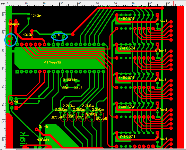

Здраствуйте.Собрался делать вот этот куб http://radiokot.ru/circuit/light/run/34/ . Выбросил из платы схемку ОУ , добавил резистор 10к с 40 ноги
на землю добавил на питание от юсб конденсаторы 100мкф и 0,1мкф по рекомендациям Knopik .На схеме указано что 30 нога идет на 32 а в печатке нету(может там резистор?)
И с кнопки на землю непонял что там? тоже резистор ?
Вопрос: Какие там резисторы должны быть
или там просто перемычки?
Правильно ли я выбросил схему ОУ?
Может что-то нада доработать?
И через какой резистор с клемы програматора идет к 9 ноги?

 Заголовок сообщения: Re: 3D LED cube 5х5х5
СообщениеДобавлено: Пн дек 30, 2013 18:06:33
Карма: 16
Рейтинг сообщений: 151
Сообщений: 1504
Откуда: ХМАО Югра Белоярский
С Наступающим!!!
Посмотрите еще с начала и вот этот форум http://bezkz.su/forum/topic/184-upravlj ... a-led-cub/ я делал с этого форума. Схемы практически идентичные, но поддержка лучше.
Если что стучите в личку.
