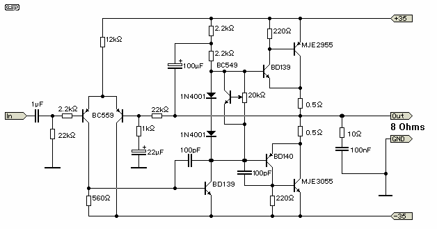

Странный этот усилитель я спалил 20 транзисторов последние 2 раза когда настраивал все работало только недолго)
вот схема которая до сих-пор работает
p03-fig1a.gif [5.33 KiB]

Она у меня работает при напруге +/-43 вольта и токе покоя 78мА
Выходная моща 60Вт на нагрузке 8Ом

Ну, вообще говоря - это не тот усилитель, о котором шла речь, так что это немного не в тему. :)
А я собрал два таких усилителя и не спалил ни одного транзистора, что, конечно, тоже странно :)
