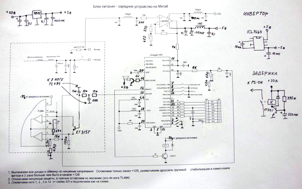

Тут народ спрашивает подробности, как я подключал цифровую часть к БП АТХ.
Давно это было, уже всего и не помню. Сначала я сделал цифровую часть, проверил, что на выходе атмеги РВ1 напряжение изменяется. Потом из БП АТХ выкинул все защиты и запитал TL494 от дежурного источника. Потом подключил переменное сопротивление ко 2-й ножке TL494 и, изменяя напряжение на ней от 0 до +5 В, проверил пределы изменения выходного напряжения. Потом подключил цифровую часть к БП. При подключении руководствовался вот этой схемой, которую кто-то выложил на старом форуме.
Печатку, по которой я делал, разработал мой друг, поэтому без его разрешения выкладывать не буду.
Кстати, у моего друга штатная защита по току работает, у меня нет. Схемы БП АТХ разные, поэтому к каждому индивидуальный подход.

Хочу поделиться с респектабельными котами некииим опытом по наладке данного дивайса.
во-первых: как и все коты я наняхался с плаванием показаний тока. В начале поставил просто кусок нихрома сопротивлением равным 0.01 (примерно, подбирал по падению напряжения), затем 0.1 Ом, затем нашел кусок стальной проволки и тоже сделал 0.01 Ом,плывут показания 50 до 100мА, подключил земляной выпод R4 непосредственно к шунту, плавание значительно снизилось, но все равно в пределах 25-50мА плавало, установил двухполярное питание ничего не помагло, да 12В формировал с помощью 7812, от нее же запитал и реле, безгасящих сопротивлений. Двухполярное питание ничего существенно не сменило. Так я на несколько дней оставил дивайс в покое. И вот наконец решил преобрести прибор китайский 830 и вітащить с него шунт а сам прибор положить в машину на всякий случай. Сам понимал что шунт поидее ничего не поменянт в плане стабильности показаний, но до єтого я обнаружил нелинейность покаханий тока при разной токовой нагрузки, тестер в начале диапазона (при маліх токах показівал одно а при больших другое). Ну вобщим достал я шунт из 830 прибора поставил, и о чуда показания тока перестали скакать ( не больше 8-10мА), чем обьяснит не берусь. И линейность слегка стабилизировалась. Правда рекомендации автора по настройкам я использовал только частично, только в той части касаемой Г АЦП, ЦАП, токи віставлял по факту , в паралель (последовательно раозумеется) тестеру.
во-вторіх, рядом с операционником у меня стит 7812, которая слегка греется, а вместе с прогревом меняется покзания тока, на тестере стоит как вкопанній, видимо прийдется стабилизато удалять подальше от операционника.
в-третих Разниці между 2904 и 358 незаметил вообще. Ведут себя обсолютно одинакоао
Вот такое молоко да рібка
