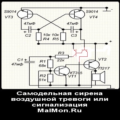

Цоколёвку транзисторов обозначь, где база/коллектор/эмиттер.
Нижний вывод кондёра не должен соединятся с питанием. Посмотри на схему!
И ты врёшь!!! © Vladisman

а что это за элемент? не могу понять , или то просто пояснение к чему то :?
про схему я понял,переделаю

Это РЕЛЕ. Самое простое реле! Но надо найти именно на 3В. Они обычно на 12В и больше. . .

:? чет я запутался, как реле подключается? вечером попробую всю схему нарисовать и выложу.
А почему именно 3В? есть 5В :?
и какую функцию оно выполняет?

Какое там напряжение питания?! Реле должно ему соответствовать, а лучше что-бы напряжение реле было на 1-2В ниже напряжения питания!

Лысый писал(а):
А какую функцию реле выполняет?
Оно как кнопка -- подали напряжение на обмотку, "кнопка" замкнулась. Нет напряжения -- разомкнулась!

а можно как то без реле? Видел Мигалка для светодиодов ,на таком же мультивибраторе,там без реле :?

Там другая роль мультивибратора! Тут без реле низя! Хотя, можно ПОПРОБОВАТЬ пристроить пару транзисторов. . .
Будем искать реле - спасибо!
а можете показать как будет без реле, а то реле я навряд ли найду

Никогда раньше не видел ТАКОГО включения транзиков вместо реле. Возможно даже моё открытие. . .
Комментарий к файлу: Вот ОНО!

Тойсть два транзистора npn и pnp , брать скорей всего кт315 и кт361, правильно понял? попробуем, в будни, а то на выходных в магазин не попаду. Спасибо!

Если не жалко, я бы взял КТ6**, т.к. они тут ключами! Мощность хоть и низкая, но сам понимаешь, КТ315/361 не для мощности делали!

Здрасьте, собрал сие чудо на соплях (монтажке), заработало сразу.
Использовал: VT1 - КТ3102Б, VT2 - КТ814Г, 2 буржуйских динамика по 8 ом последовательно (мощность стёрлась), резисторы и конденсаторы как на схеме, питал от 2-ух батареек по 4,5 вольт (3336/3R12) последовательно.
