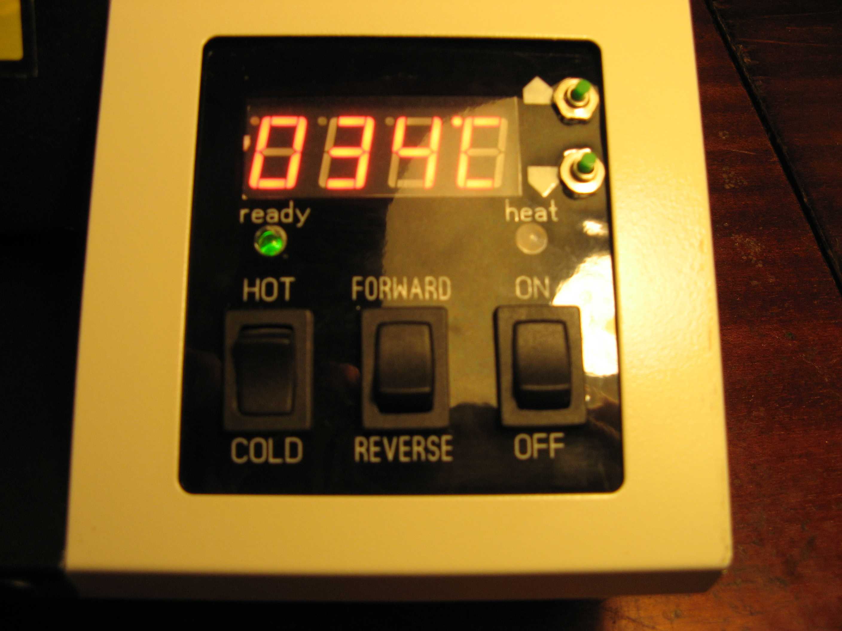

Я наконец то приобщился к числу тех кто повторил эту конструкцию :)
Морду клеил на двусторонний скотч рисунком внутрь, сама морда напечатана на струйном принтере на пленке для струйной печати.
В связи с тем что у меня не было более высокотемпературного термопредохранителя, подложил под него два слоя тонкого картона, в дальнейшем посмотрим поможет ли это.

Wolf3d3> Отлично! :)
Только мне кажется надо было ещё и плёнку тонировочную закатать под индикатор, а потом всё это дело заламинировать и приклеить...
