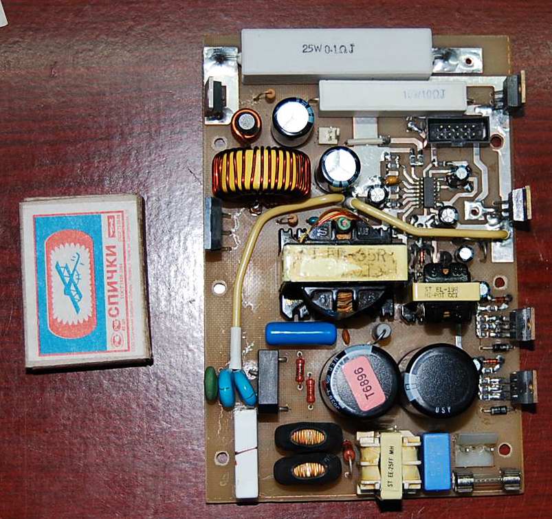

доделал свою силовую часть, бп нормально работает как на хх так и при нагрузке, тишина полнейшая. но при подключении шлейфа управления (просто шлейф, без платы управления) появляется свист от наводок видимо на 2 ногу TLки, кроме как лепить экранированный шлейф чот в голову ничоне пришло :dont_know: никто с подобным не сталкивался?
Бывает свист. Если подключить блок управления, он исчезнет. Не нужно ничего экранировать.

Да с блоком управления тоже возбуд небольшой идёт, как то это напрягает, сам то бп аще тихо работает. Ещё вопрос, при нагрузке на лампу зу будет работать или токо на акб? а то пока был запрограммирован jtagen лампа сразу загоралась ))) после перепрограмирования фьюза теперь при выборе зарядки вываливается в меню (нагрузка-лампа). извеняйте если вопросы вам кажутся дурацкими но для меня это только хобби и базовое образование и специальность далеки от электроники :beer:
