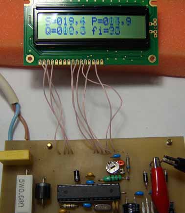

Завтра буду калибровать.
О результатах отпишусь.[/quote]
Наконец-то дошли руки занятся прибором.
Обнаружил неправильно запаянный vd1, в этом случае показатели напряжения выше 63 вольт не поднимаются даже при изменении сопротивлений делителя.
Сейчас при неподключеной сети, висит показания тока 0,34А незнаю на сколько это нормально.
Это не нормально.

LINKS_234 писал(а):
я вот тоже не знаю на сколько нормально измерять наводки ваттметром :)
вообще рекомендую заменить мегу8 на мегу8А , т.к. в последней уже решён вопрос с развязкой аналогового питания.
а какая у вас печатка и каковы показания при активной нагрузке ?
Вобщем у меня ATMEGA8L-8PU купленная пол года тому назад, думаю уже из новых.
Показания тока сейчас 0,17, только при включеном приборе, но не подключенном к сети входе.
Питания прибора пока от отдельного блока питания.
При отключеной нагрузке и включенном в сеть приборе, показания напряжения прыгают от 100 до 380 вольт, что с конденсатором, что без него. При подключении нагрузки, циферки прыгают везде, но в очень маленьких пределах, вроди как в норме.
Ещё не калибровал, но при замерах завышает напряжение проблизительно на шесть вольт, а ток
на милмампер десять занижает.
При подключенной лампочке 100вт -паказания мощности 81 вт, паяльная станция aoyue 899+ в рещиме включенного паяльника-15вт, паяльник 40вт видит как негрузку 28вт.
Плата которую выкладывал AndrNet
http://www.radiokot.ru/forum/download/file.php?id=30880
Сейчас очень мало свободного времени, а короткими перебежками, тяжело соредоточится.

интересно откуда у вас такие скачки напруги ?.. или что-то со схемой , или у вас в сети сварочник работает (или что-то похожее).
насчёт меги48 - хз. неблагодарное это дело переписывать прогу на другой камень (с учётом того что она на это не была расчитана).
напишите в понедельник - я на работе схему гляну с прогой и посмотрю что там за камень 48 .
