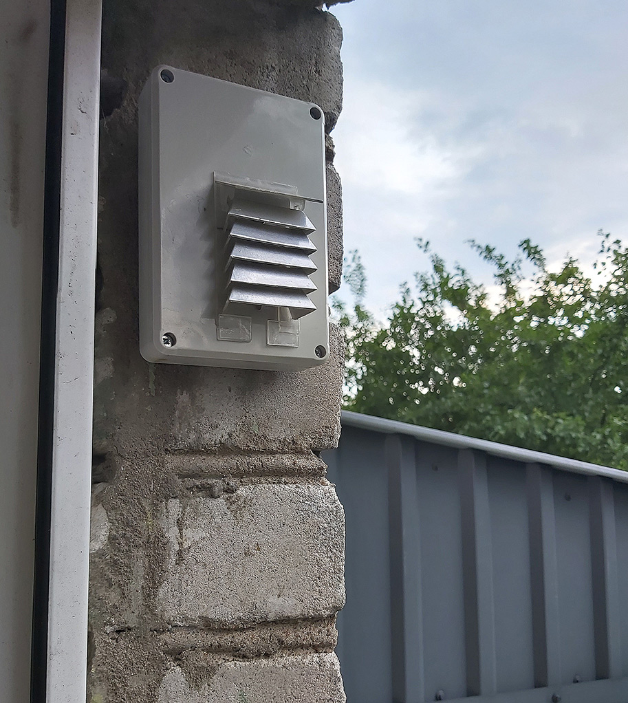

Я вот этак сделал уличный датчик. Плата с батарейками в коробке, а BME280 снаружи под "полубудкой Стивенсона", склееной из крышки от коробки CD-диска и проклеенной фольгой изнутри. Дожди и ветра проблем не доставляют, да и зиму бы нормально пережил, если б не "подарок" с крыши. :)
