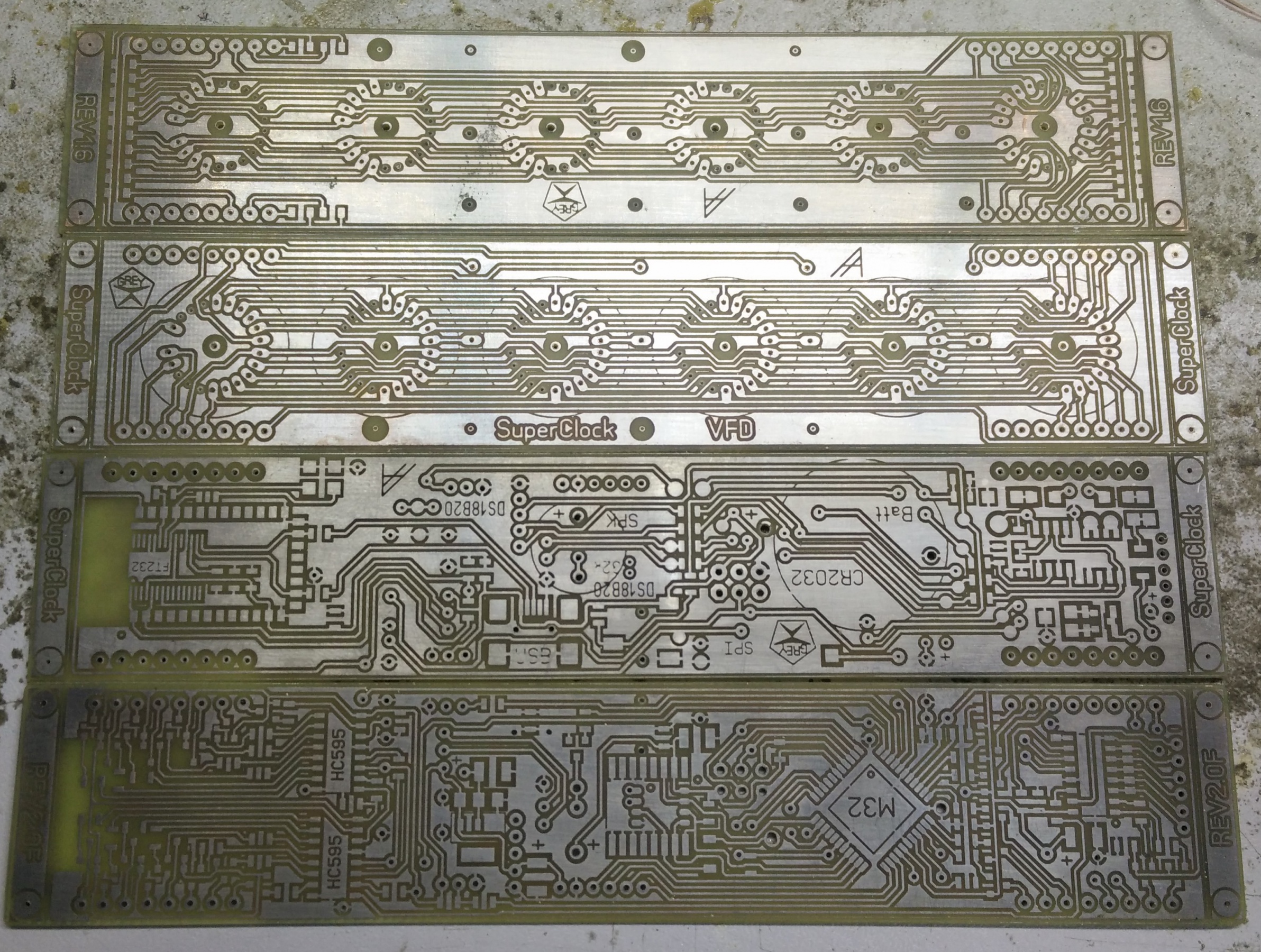

Вот платы лежат возле меня. Делал фоторезисом. Все совпадает.
С Эпсоном своим поговорите.
Если делать на заводе надо изменять диаметры отверстий.
Изображение Инь и Янь - без выпендрежа.

Так у вас на фото тоже выбег есть по отверстиям.

ну не не 0.5 мм же.
это издержри производства.
Я ж не станок с ЧПУ.
Все делаю вручную

Ды к об этом и пишу отверстие в (1мм наружный диаметр) поймать вообще не реально,и этот набег дает что лазерник что струйник,вот про этот мутняк и пишу.
ЗЫ.Посчитав все сверла итд итп в китае дешевле и качественнее,одностороннюю можно и лут дома.

Эту плату я ЛУТом делал. Разбег да есть но надо принтер подбирать. На моем принтере разбег огромный стал видать уже ролики износились и лист неоднородно протягивается. Перешел на принтер жены и все отлично.

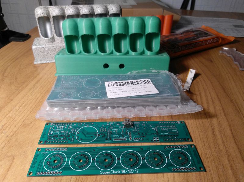

Заказал платы в китае под изготовление,с трассировкой от GREY,пришлось переделывать(удалять лишнее то что не нужно при лут).

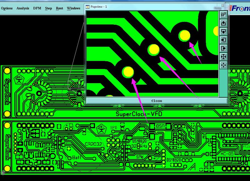

Если делать платы на заводе - то там нет ничего лишнего. Только поправить диаметры отверстий и всё.

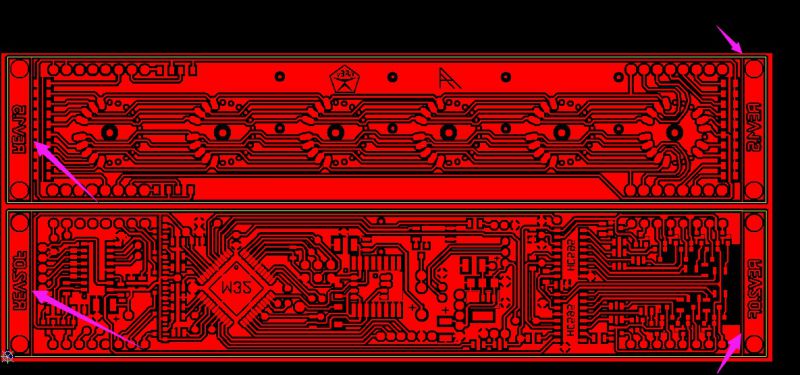

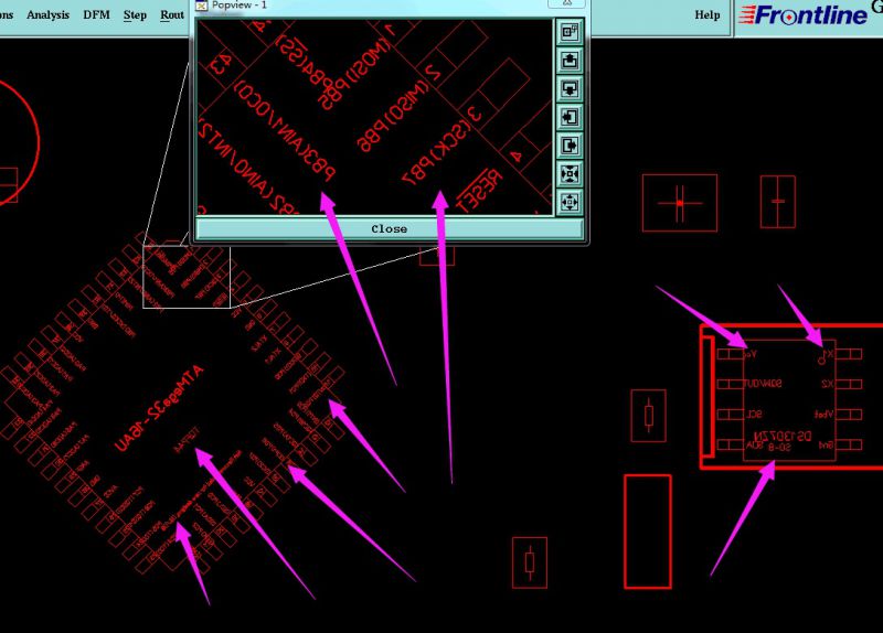

У вы и ах,но есть.Контур платы,кое где ошибки в земляной шине.Не совпадение отверстий между сторонами.1 слой всегда главный(т.е без иверсии) у вас он был как вторичный.Но готовую проще доделывать чем с нуля рисовать.За это спасибо!
Вот их претензии по плате.
[img][img]http://img.radiokot.ru/files/105379/thumbnail/1gih7zx2g6.jpg[/img][/img]
[img][img]http://img.radiokot.ru/files/105379/thumbnail/1gih87lt74.jpg[/img][/img]
[img][img]http://img.radiokot.ru/files/105379/thumbnail/1gih8gs6y3.jpg[/img][/img]

Вот пришло осталось жало заточить.
