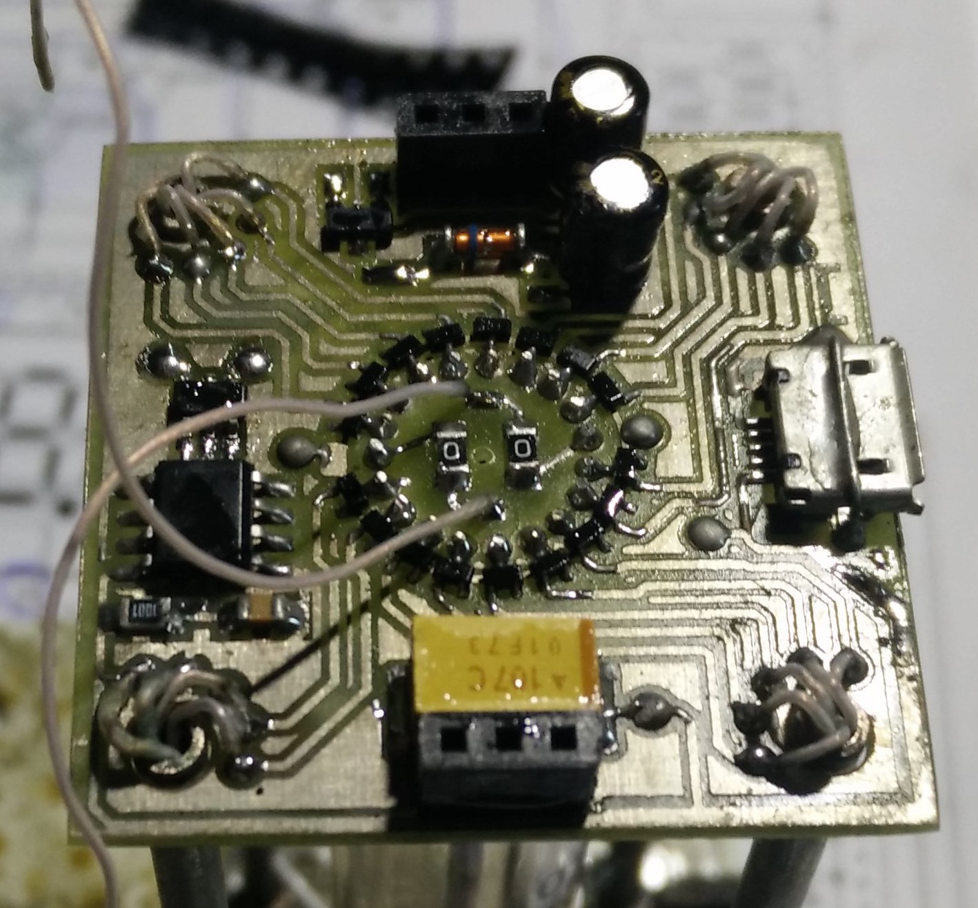

Карма: 16
Рейтинг сообщений: 279
Зарегистрирован: Ср май 06, 2015 01:32:36
Сообщений: 854
Рейтинг сообщения: 7
Как-то так...
Это незаконченный вариант. Прототип.
2 *Trigger*.
Неплохо было бы сделать подтверждение нажатия кнопок звуковым сигналом.
ЗЫ: Будет версия на ИВ-18.
ЗЗЫ: автоматическое отображение даты и температуры можно реализовать длительным нажатием кнопки "ок" из основного режима, до появления сегмента "-" в служебном разряде.
Изображение Инь и Янь - без выпендрежа.

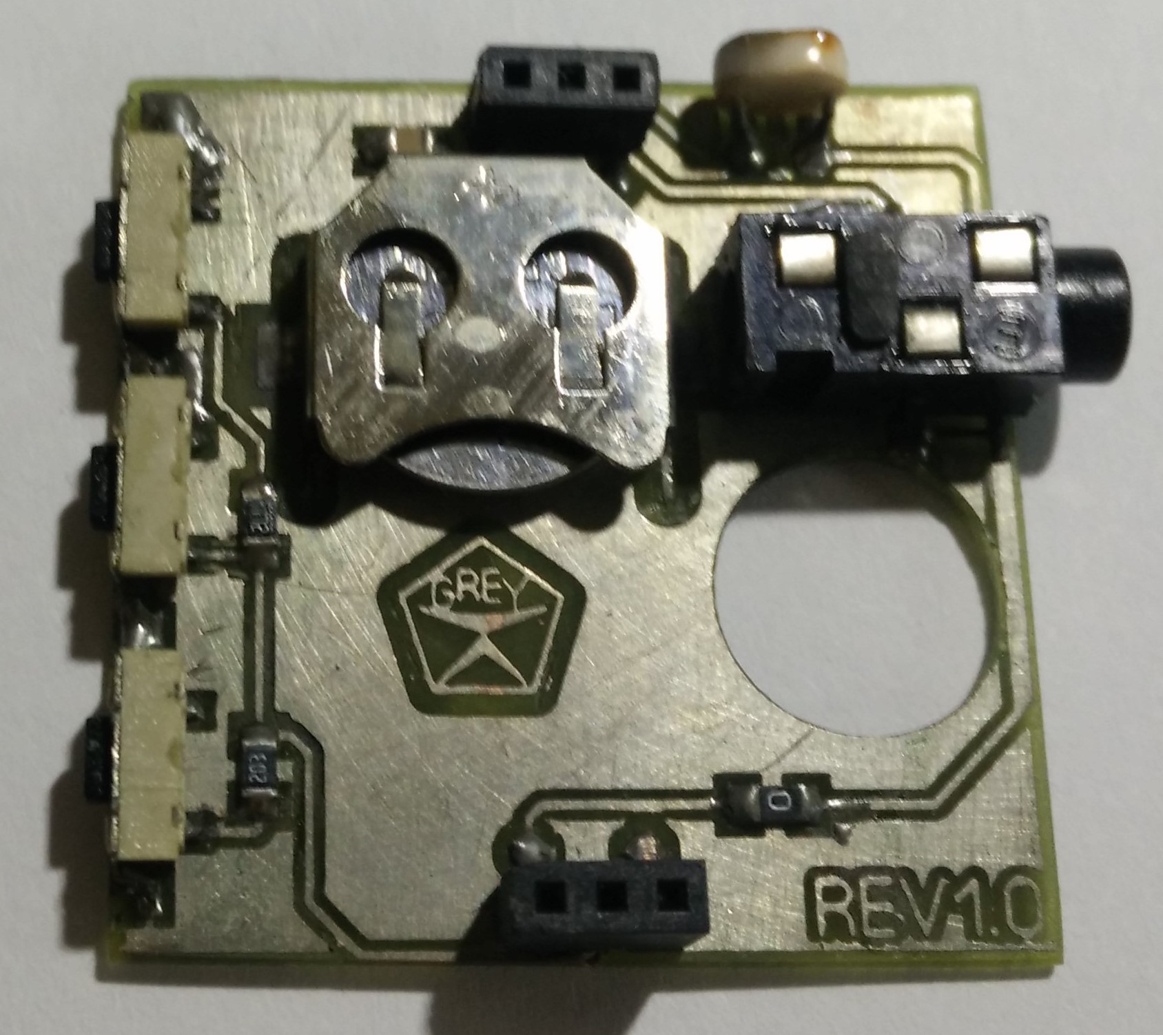

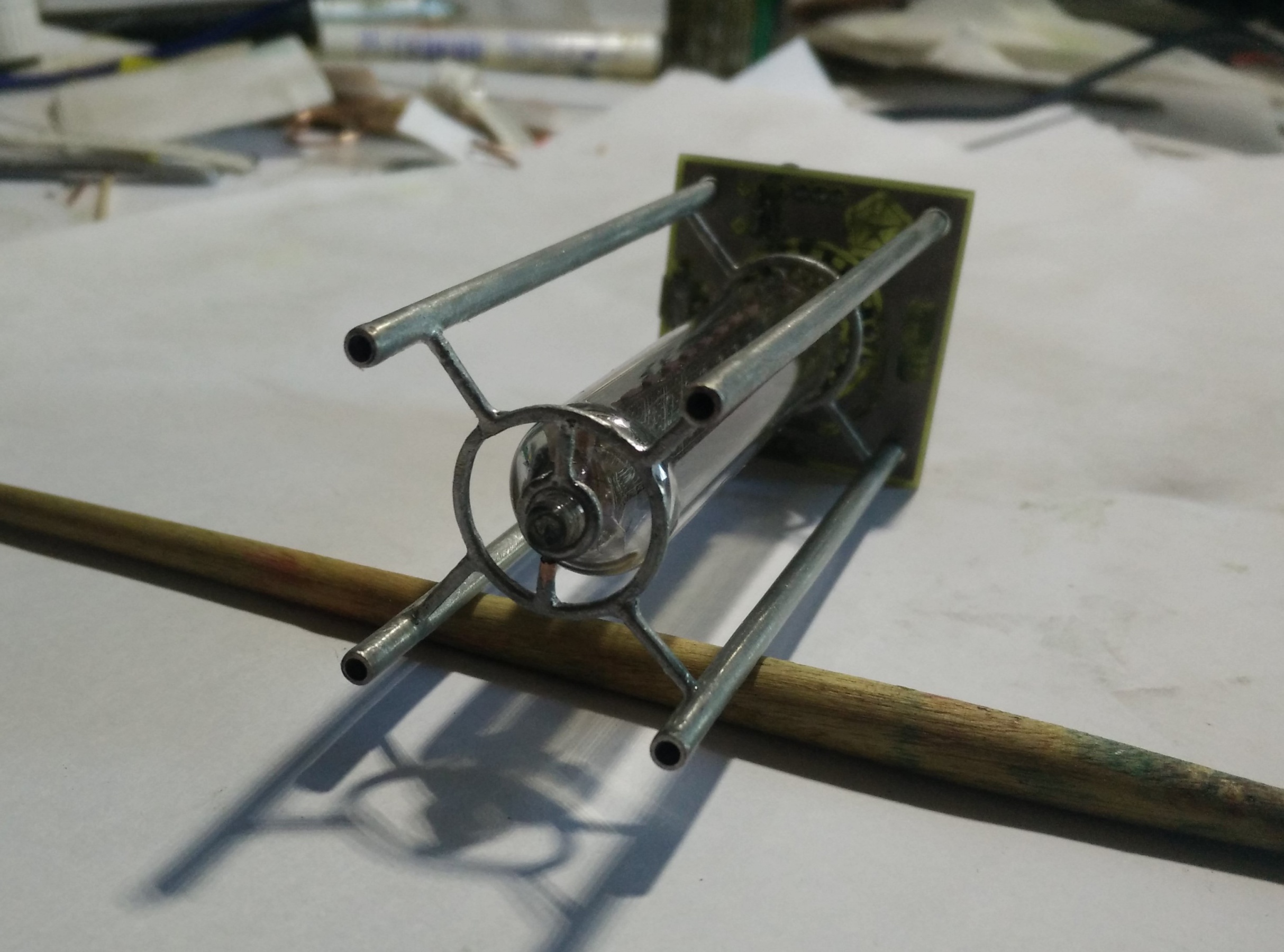

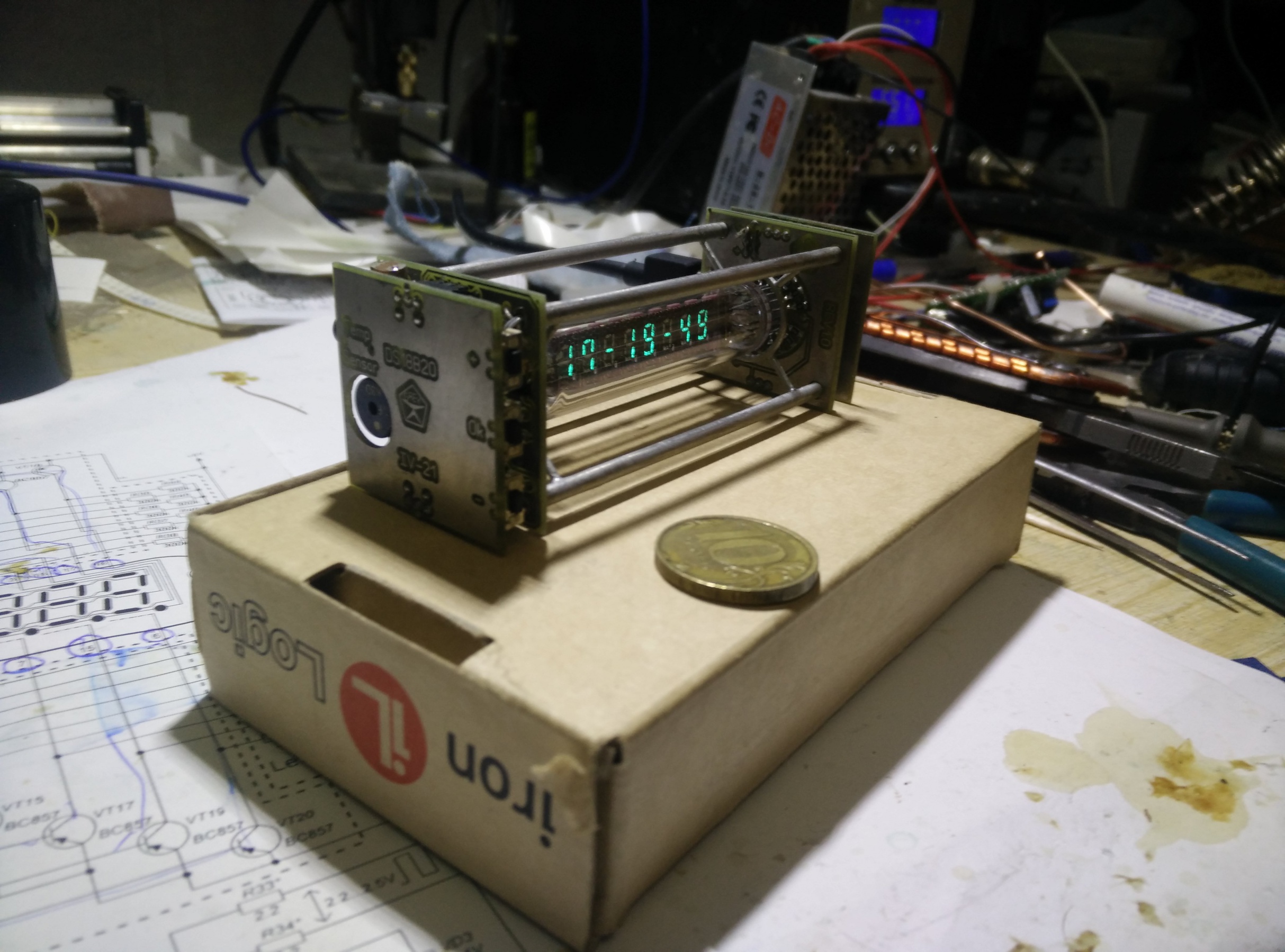

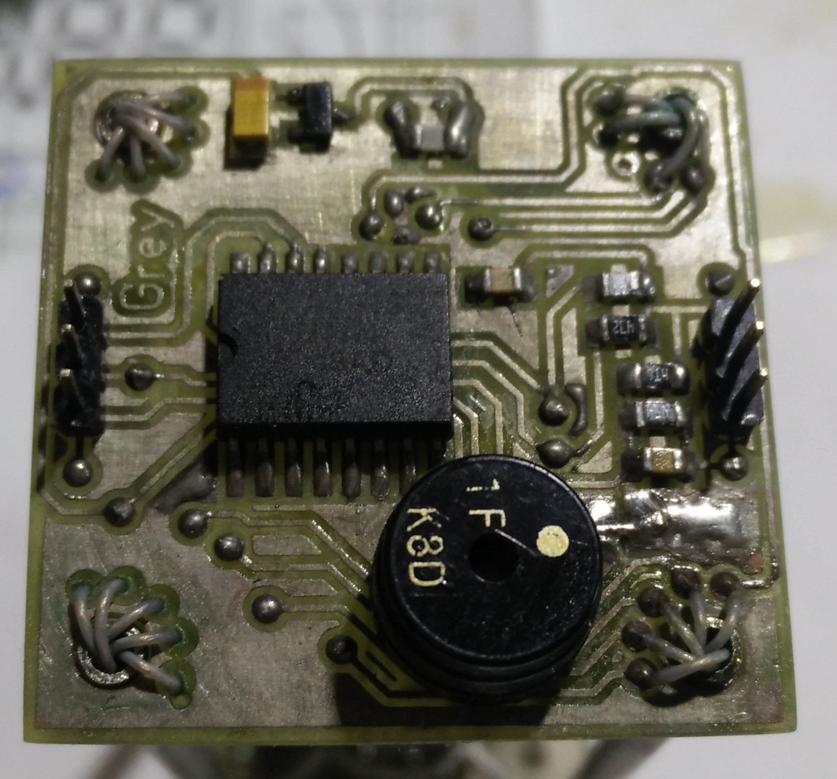

Выкладываю обещанные платы.
Так выглядит готовое изделие.
Рамка сделана из медных трубок внешним диаметром 3мм и медной проволоки. Трубки приклеиваются к платам после сборки.
Транзисторы DTA114EE со встроенными резисторами. Корпус SOT-523. Цена 96 копеек за штуку на АлиЭкспрессе. Разъем питания MicroUSB. Для повышения механической прочности сделал хомутик из проволоки.
Соединения между платами выполнены проводом МГТФ-0.03. Пищалка без генератора http://www.chipdip.ru/product/hc0905f/ или http://www.chipdip.ru/product/hc0905a/, тогда отверстие под пищалку в плате кнопок можно не сверлить.
На плате контроллера предусмотрен генератор звука на двух транзисторах, резисторе и конденсаторе. Подбором номинала резистора можно настроить желаемую тональность звука.
Генератор можно не ставить, в этом случае на плате предусмотрено место под перемычку.
Питание DS3231 и генератора звука от линейного стабилизатора на 3.3В. http://www.chipdip.ru/product/mcp1700t-3302e-tt/ Потому как 5.5 вольт для DS3231 - предельное значение и на 5 вольт она слегка греется, да и если USB зарядка выдаст завышенное напряжение, DSка может сгореть.
Соединения меду платами сделаны разъемами PLS2 и PBS2 с шагом 2мм. http://www.chipdip.ru/product/pbs2-25/ http://www.chipdip.ru/product/pls2-40/
Расстояние между платами 6мм.
Кнопки, батарейка, датчик освещенности и разъем датчика температуры вынесены на отдельную плату.
http://www.chipdip.ru/product/aub-13/ разъем для ДТ.
Преобразователь напряжения на КФ1211ЕУ1 и IRF5852TRPBF.
Трансформатор на колечке N87 10x6x4.
Первичка 2х4 проводом 0.28-0.32
Вторичка 2х30 проводом 0.12
Накальная 2х1 проводом МГТФ - 0.07.
ЗЫ: Для наших иностранных друзей попробую сделать преобразователь на MAX253.
ЗЗЫ: А для версии на ИВ-18 можно попробовать LM9022 без трансформатора.
