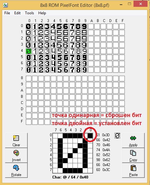

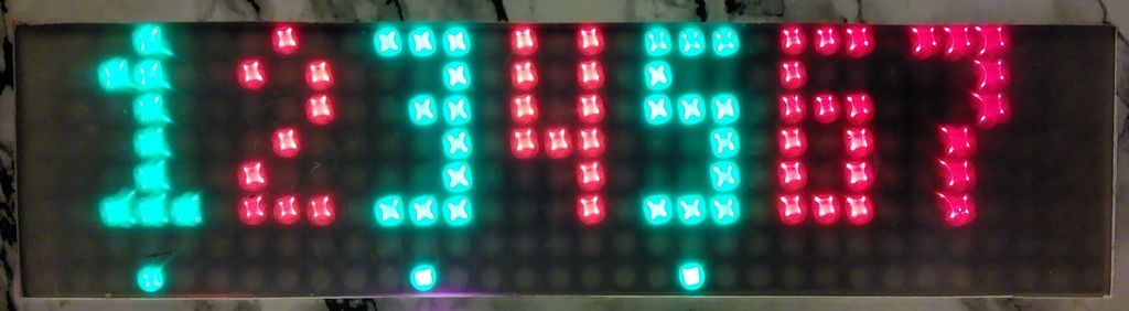

Добавлен выбор шрифтов для отображения времени.Шрифты хранятся в EEprom.
Перелистывание шрифта кнопками "Влево" и "Вправо" ПДУ или S6 на плате часов. Максимально можно загрузить 8 шрифтов.
Шрифт создавал при помощи PixelFontEdit-2.7
Сам шрифт и исходник Eprom для Atmel studuo6.2 в архиве .
Шрифты добавляем с метки eeFront1:
Кол-во шрифтов не более 8, больше не поместятся. Программа сама определит кол-во загруженных шрифтов.
В конце шрифтов обязательно должна быть строка .db 'E','N','D' означающая конец шрифтов.
Буквы END могут быть большие или маленькие но латинские.
Компилируем файл EEprom и прошиваем его. Можно сразу в EEprom все свои значения забить в нем подробные коментарии к каждой строке.
Также в шрифте задается какие будут точки разделяющие часы и минуты.Устанавливается только в первом символе каждого шрифта.
В первом символе если установлен бит0 первого байта то будет двойная, если сброшен то одинарная.

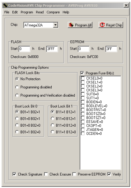

SergSV писал(а):
В CodeVisionAVR также все программируется
А как выставить фьюзы в CodeVisionAVR.
CodeVisionAVR.jpg [164 KiB]

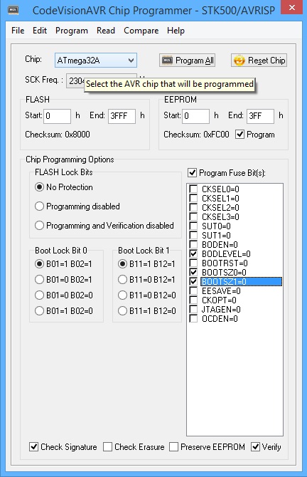

 Заголовок сообщения: Re: Часы на RGB матрицах + радио + BMP180+AM2321 +ПДУ
СообщениеДобавлено: Вт фев 09, 2016 11:34:41
Рейтинг сообщений: 84
Зарегистрирован: Вс янв 26, 2014 22:40:17
Сообщений: 230
Откуда: Рязань
Так должно быть

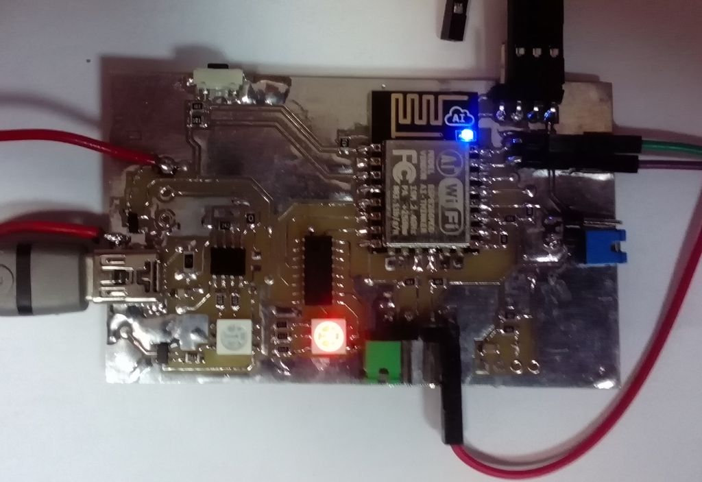

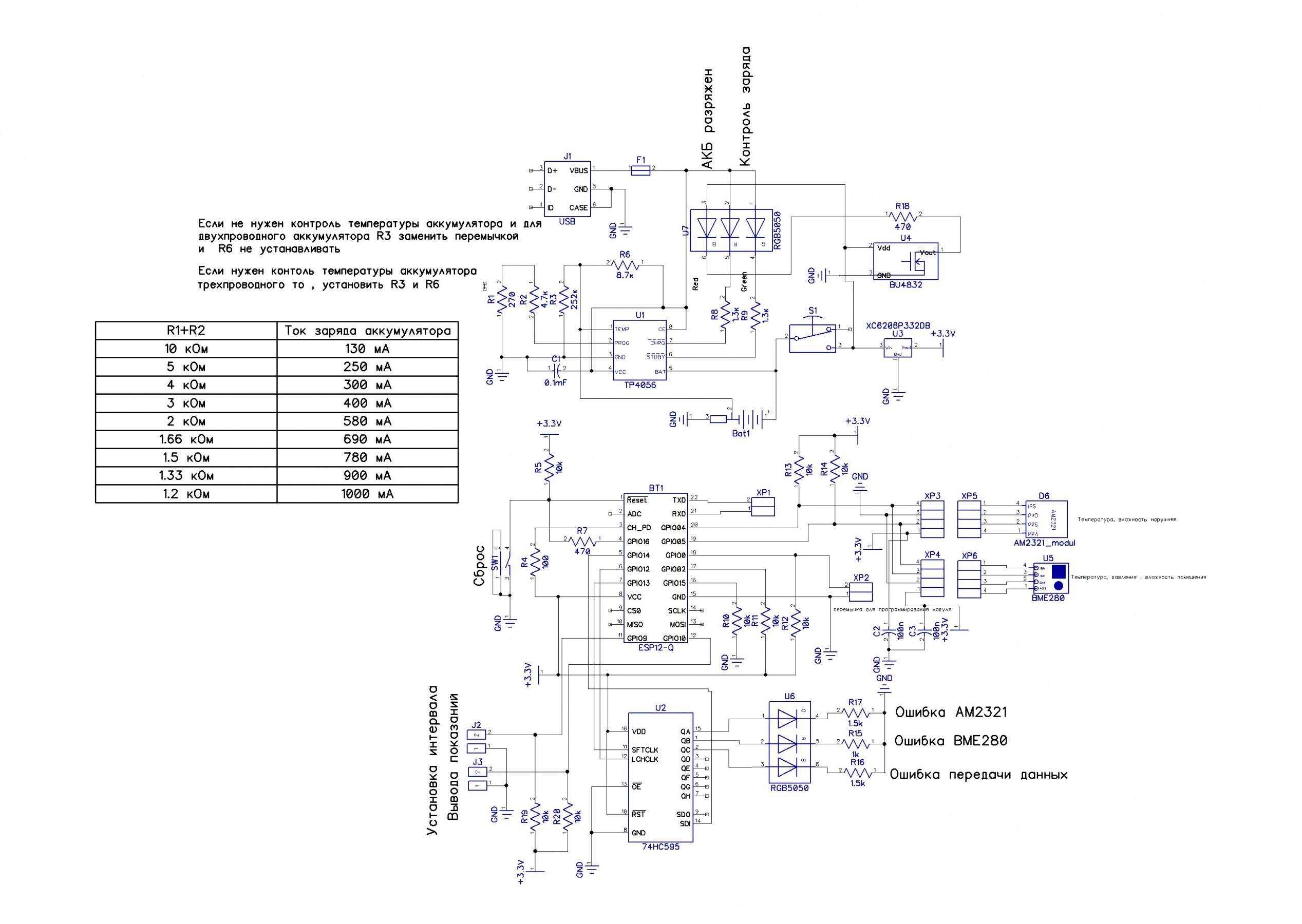

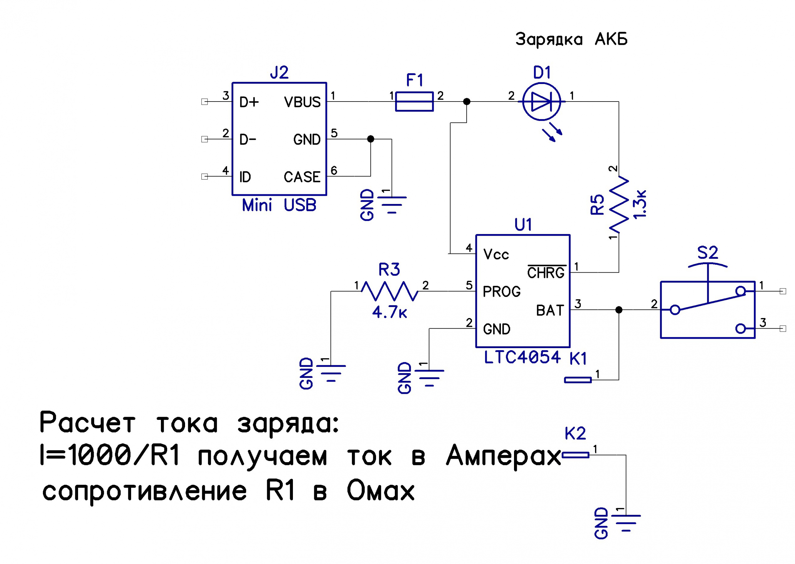

И так очередное обновление и изменение.
Изменения коснулись как основной прошивки, так и прошивок модулей Wi_Fi в часах и модуля Wi-Fi наружного датчика. Также изменена схема наружного модуля, в него будет позже добавлен датчик BME280. Это делается для того если будут собраны 2 одинаковых часов и данные они смогут получать с одного модуля. Позже подредактируется прошивка в наружном модуле куда нужно будет вписать WI-FI сеть вторых часов.
1. В основной прошивке добавлена возможность установки часового пояса. от -14 до + 14. Настройка в меню "Основные настройки"
2. При обновлении времени через интернет если удачное обновление то выведется строка "Время синхронизировано" если нет сети или проблемы с доступом к NTP то или "Нет сети" или "Нет доступа к NTP серверу."
3. Сделан контроль наружного датчика. Если такое произойдет что модуль потеряет связь с наружным датчиком то каждый раз когда должна выводится строка с уличной температурой будет выводится строка "Ошибка уличного датчика"
4. В наружном модуле предусмотрена индикация ошибок или удачной отправки данных. Какие будут комбинации цветов при разных ошибках это все еще в процессе работы.
5. Наружный модуль переделан для питания от Li-ion АКБ 3.7V и предусмотрена зарядка от USB, также сделан контроль заряда батареи.
6. Изменен режим работы Wi-FI модуля в часах. Была нестабильность с работой с сетью и с получение данных с наружного модуля.
Скетчи для датчиков написаны в Arduino 1.6.5 . В версии 1.6.6 выдает ошибки.

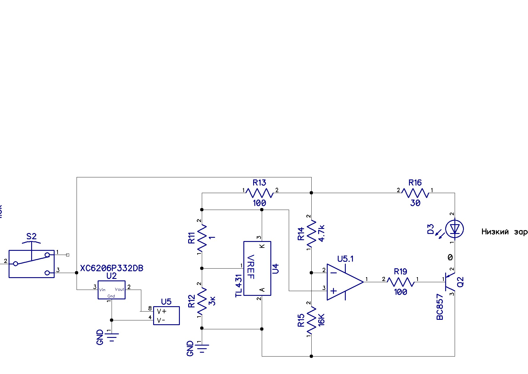

Основная схема наружного блока
Джамперы J2 и J3 планируется использовать для установки интервала опроса датчиков.
Подбором резисторов R15-R17 R8 R9 R18 можно установить желаемую яркость светодиодов. Но не забываем о предельном токе светодиода.
Если нет микросхемы BU48xx то ее можно заменить контролером напряжения на LM358:
Также можно заменить TP4056 на любой другой контролер заряда батареи , например на LTC4054
В итоге получилась односторонняя плата размером 75х45:

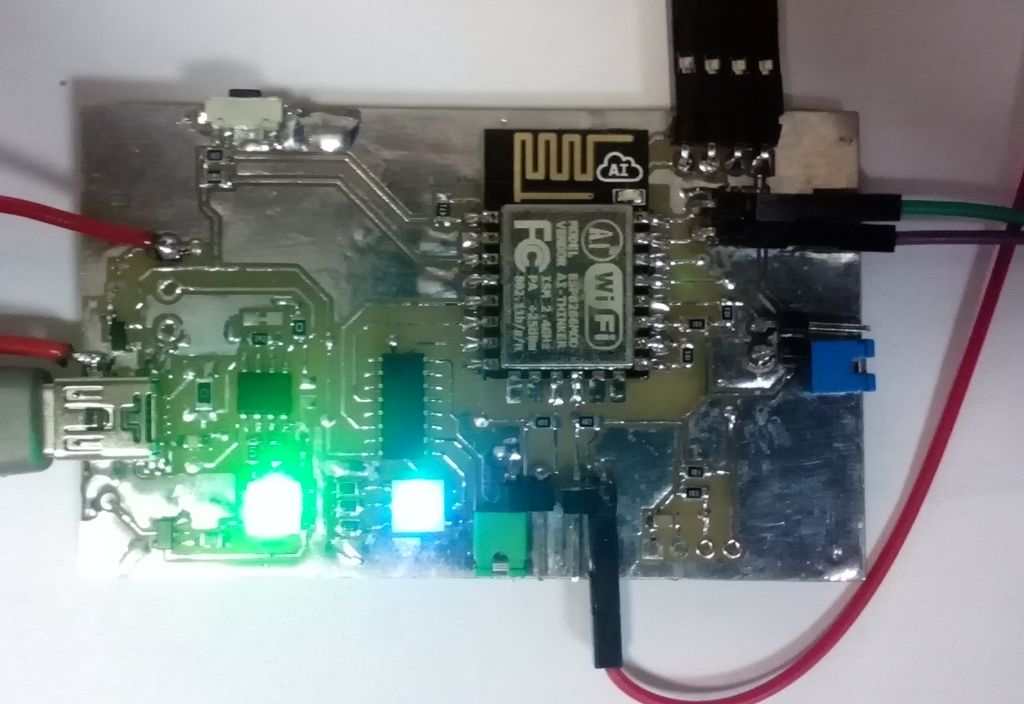

На фото АКБ заряжен, Данные переданы успешно.
На фото светодиод красным - Ошибка наружного датчика
Все необходимые файлы ниже в архиве.
PS: В прошивках для Wi-fi модулей нужно только вписать имя и пароль своей WI-FI сети. Менять IP как в предыдущих не нужно.

Спаял данные часы. Дошло дело до программирования модулей ESP8266 в часах и выносном датчике. Возникли вопросы:
1. В файле clock17 04 2016.rar и BME280AM2321mod_4_04.rar которые выложил SergSV в посте выше судя по размерам одинаковые прошивки для модулей ESP8266 как для часов так и для наружного датчика. Так и должно быть или это ошибка?
2. Если я собираюсь использовать наружный датчик только на основе датчика AM2321 ( т.е. первый вариант который предлагался ранее без BME280). Подойдет ли мне последняя прошивка выложенная 17.04.16 или брать прошивку постами выше?

Дык там внутри исходники, вы их компильнете в ардуино иде и зальете в ЕСПку.
По сути там текстовые файлы их можно в текстовом редакторе посмотреть.

Прошивайте последние.Они подходят для всех плат.

Платка для внешнего блока во вложении. Я отказался от батарейного питания. Платка под корпус G431.
Внешний блок.rar [42.91 KiB]
