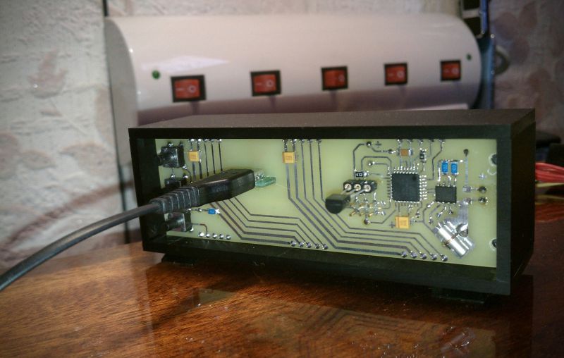

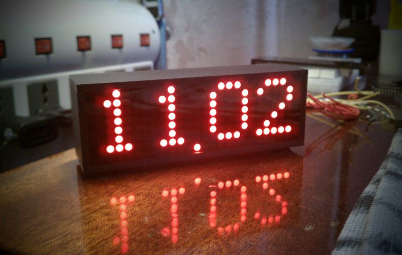

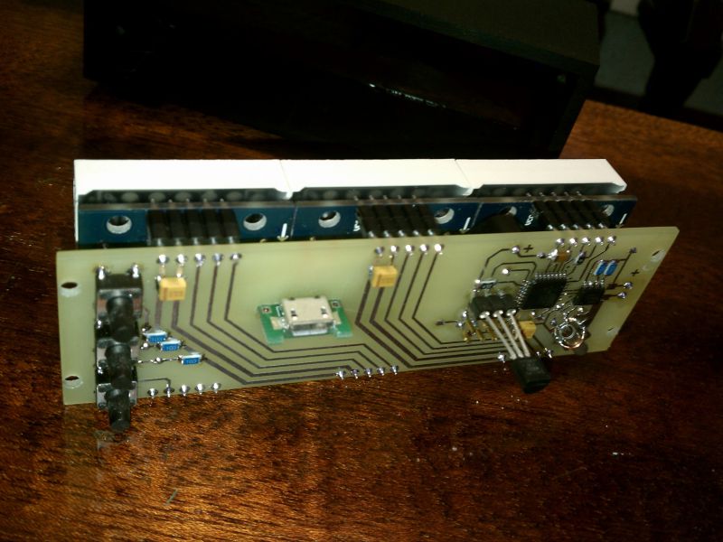

Вогнал в корпус. Вот как получилось...

подскажите где брали такой микро-usb разъемчик с платой? а то те которые я видел не очень паябельны без термовоздушной станции :shock:

Разъемчик покупался на ebay - http://www.ebay.com/itm/181630836840

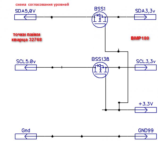

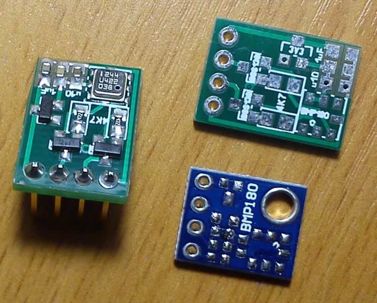

Мне немного боязно его подключить - вроде как он 3.3В (но питание - это ладно, на платке с датчиком есть преобразователь), но вот выводы толерантны ли к 5В - сомневаюсь. Не хочется как-то преобразователь уровней приделывать.
Есть на этом форуме статейка там напряму модуль приделан - только непонятно сколько проработает. Схема модуля:
Нужно всего добавить два транзистора, если подключать к подтянутой шине i2c
Изображение и печатка датчика с преобразователем Изображение
Проверено работает Изображение

WiseLord писал(а):
Никак пока. Может, на выходных.
толерантны. у меня в двух поделках больше года работают от уровней 5В и проблем не было пока никаких.
почтиал даташит. всё таки не толерантны. надо себе преобразователь уровней впаивать, пока ничего не спалилось(((
