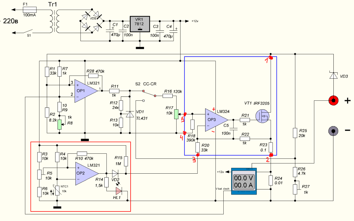

Уважаемые форумчане! Помогите мне разобраться со схемой электронной нагрузки (см. приложение). Я не электронщик, поэтому вопрос немного странный...
На схеме указан один силовой транзистор. Как нужно подключить, если будет использоваться 4 одинаковых каскада (элемент обведенный синим)?.
Получается, один каскад - это сегмент схемы, на скриншоте выделенный точками 1,2,3,4,5? И эти каскады просто подключаются параллельно (например, точка 1 этого каскада с точкой 1 другого каскада и т.д)?
И еще, не пойму, по схеме ОР1 (LM321) и ОР2 (LM321) - это разные микросхемы? Питание на ОР1 есть, а на ОР2 нет.

Да, 4 выходных каскада можно объединить впараллель.....Питания LM321 нужны каждой....Нужен ли датчик температуры, для меня спорно, лучше сразу делать, чтобы держало задуманное...R18 уменьшить до 100К и оставить один...
Есть подробное описание построения схемы с 4 каскадами https://mysku.ru/blog/taobao/64458.html
Пример:
Отталкиваясь от описанного подхода, можете модифицировать свою схему как нужно.
== ОР1 (LM321) и ОР2 (LM321) - это разные микросхемы?
Это два корпуса однотипных микросхем. Питание нужно каждой отдельно.

Спасибо! Как раз то, что нужно, понятно все объяснено!
