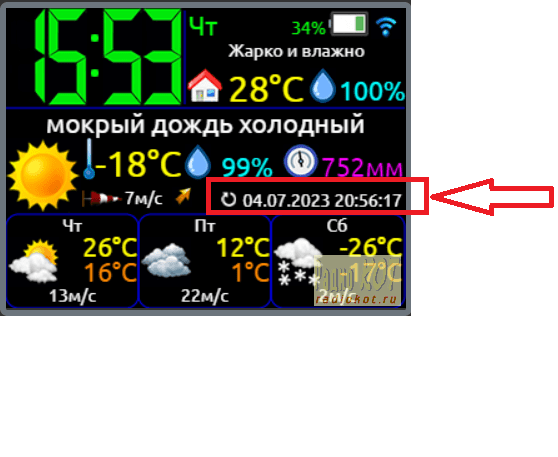

Спасибо порт посмотрю. Насчет обновления дисплея, вы меня не поняли. Не обновление картинки, а данных. Значения Температуры, влажности, давления. Раз в 20мин обновляются показания и меняется время последнего обновления.

Раз в 20 минут обновляется прогноз погоды, на экране показано время последнего обновления прогноза (не время обновления c thingspeak).
Дисплей обновляется 2 раза в секунду, соответственно, если какие-то данные обновились, то они сразу обновляются и на дисплее

Да, вы правы! Всё работает как надо. Подключил монитор порта и всё посмотрел. Раз в 5 минут приходит обновление с thingspeak и если данные изменились (с учетом округления) меняются показания на дисплее.
