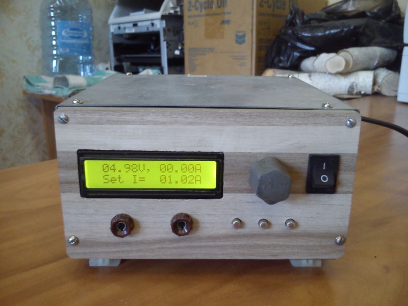

У меня вот так получилось, спасибо автору :beer: .

Здорово на вид! Расскажите, как на практике! Я имел ввиду точность показаний, стабильность и т.п.
В этой теме несколько вариантов схемы и прошивок. Я так понимаю, что Ваша сделана по V.2 с кнопками памяти и энкодером.

Да, с кнопками и энкодером.
Напряжение - точно, 2-3 сотых вольта не в счёт, а вот ток, больше 1,5 А начинает привирать, но не критично, при бОльших токах 100 мА для меня роли не играют. При КЗ ограничивает ток по уставке. Более 5 А не нагружал - жалко, т. к. вентилятор выкинул. Да и сам БП уже не у меня - трудится на благо народа.
Придётся себе делать новый.
