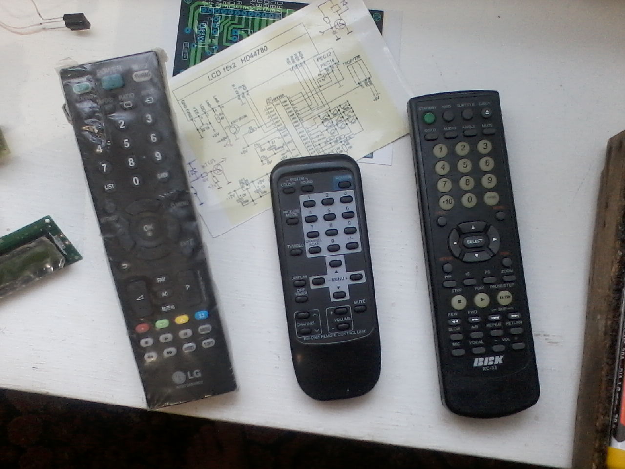

Проверил прошивку, оказалось всё по нулям. :shock: Даже не знаю как так получилось :oops: Прошил заново, проверил - всё окей. Включаю - тишина, жму стенбай - приветствие и переходит на громкость. Все так и должно? Регулировать не пробовал, сейчас ничего под рукой нет. Завтра буду пробовать и отпишусь. Да можно ли использовать вместо TSOP1736 SM3374 а то может поэтому пульт не работает? Спасибо! :wink:

На счёт пульта и ИК приёмника. Он у вас точно работает по RC-5? Может быть и NEC. А на счёт SM3374.. Может, подойдёт.

А можно как-то наверняка узнать работает ли в NEK или в RC-5 ?

Пока-что только в моём устройстве. Иначе никак( Можно узнать фирму производителя? И желательно фото пульта

Ни один не хочет работать.

Проверьте с помощью осциллографа приёмник на работоспособность

Так где ж его взять?

Нашел в инете простенькую схемку для проверки фотоприемников, собрал, проверил - не реагирует. Я так понимаю у них разная частота: 33 и 38 кГц. Выходит мне нужен другой фотоприемник или другой пульт? А как мне подобрать к моему пульту подходящий фотоприемник? Вот какая проблема. :cry:
