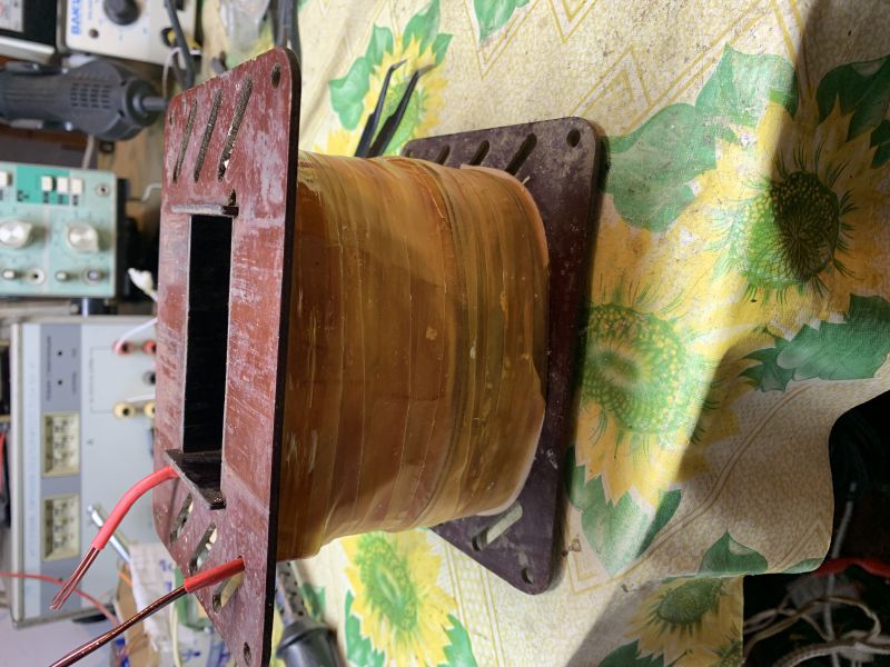

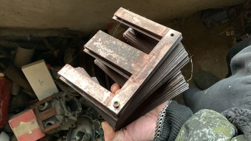

Добрый день. Дошло время до сборки Бульдюка600, намотал дросель проводом 1,8 в три провода получилось 117 витков, но возникла проблема - железо немного ржавое, я его слегка почистил, надо ли пластины покрывать лаком чтобы между ними была изоляция или собирать как есть? площадь сердечника 3200мм^2. , один восьмикрут HD600 уже два года работает без проблем, сейчас хочу второй собрать в одном корпусе вместе с Бульдюком! Все детали ждут своей очереди, электролиты отформую и буду собирать, но после того как разберусь с дросселем !
Поддерживаю :beer:
Да, если отчистили до металла желательно покрыть лаком. Лучше не чистить, ржавчина и оксиды будут естественным изолятором
Сильно рыхлая ржавчина была, немного почистил, не прям до голого металла. иначе я его не соберу нормально, был бы пузатый сильно! буду вскрывать лаком электроизоляционным с баллончика!
Как все соберу выложу фотографии, да и сам процесс буду выкладывать!

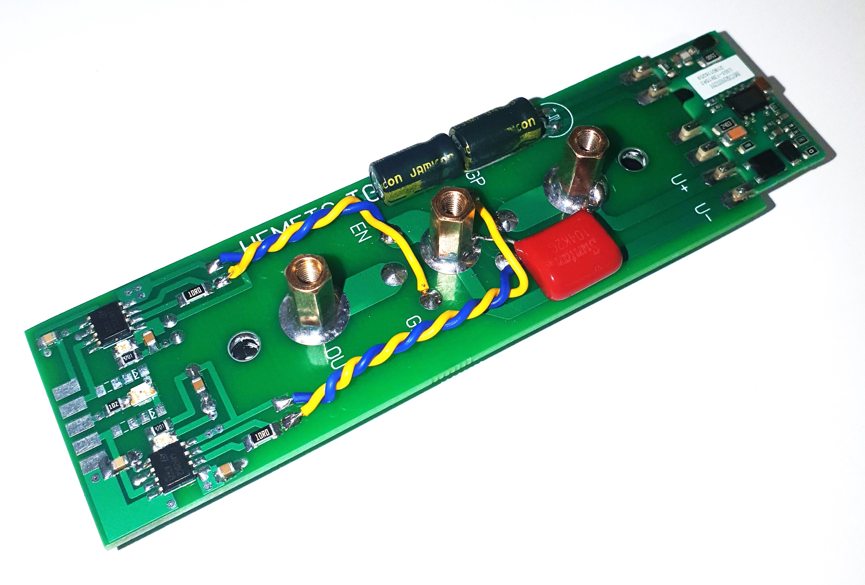

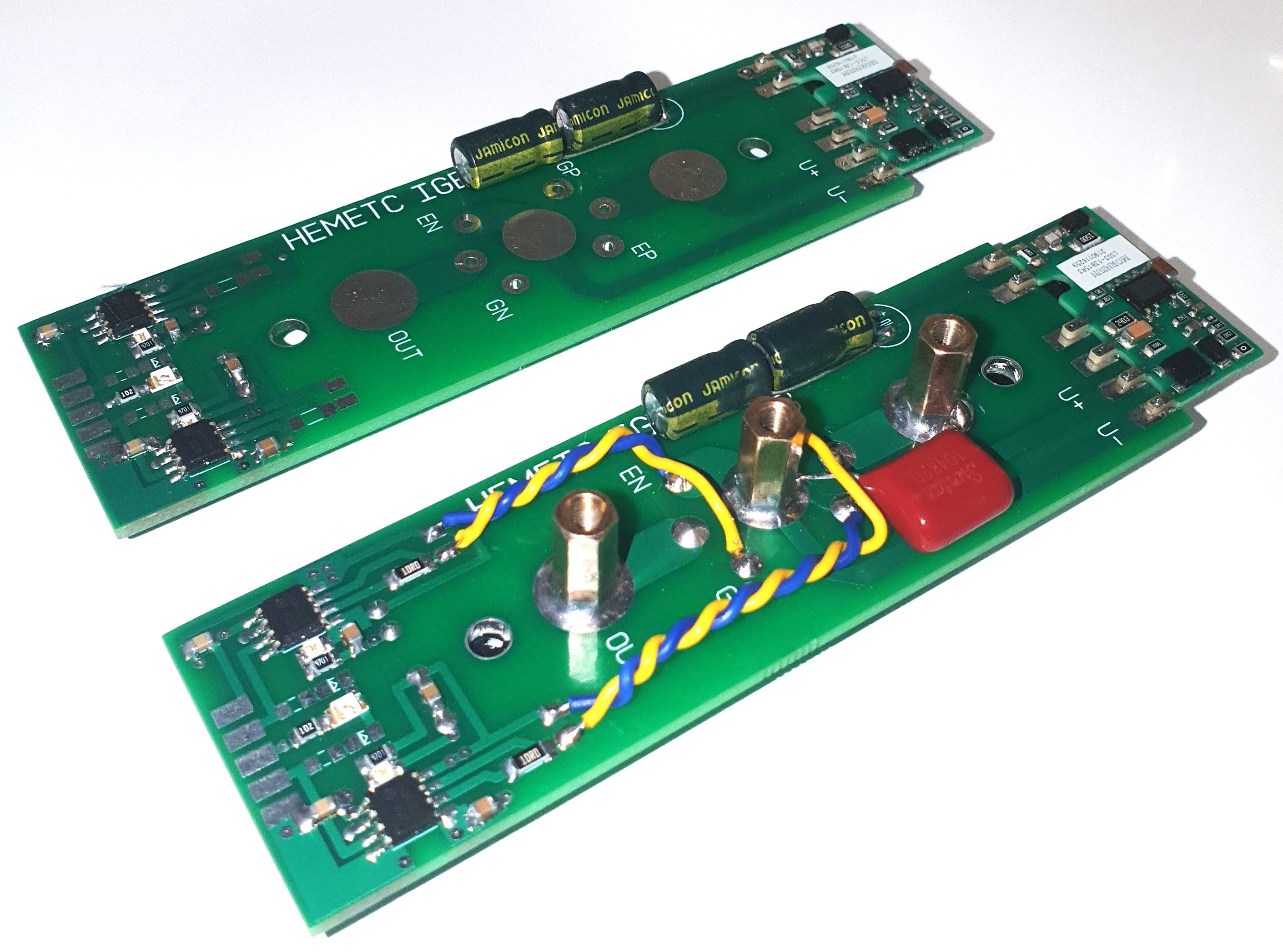

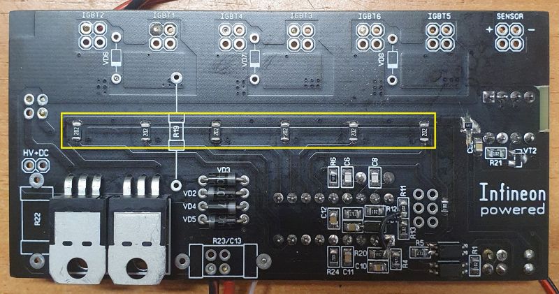

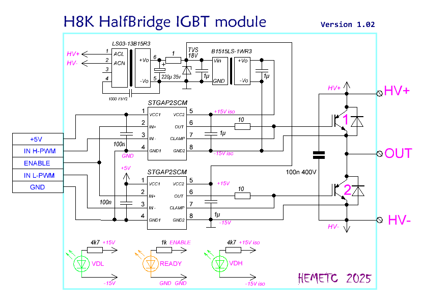

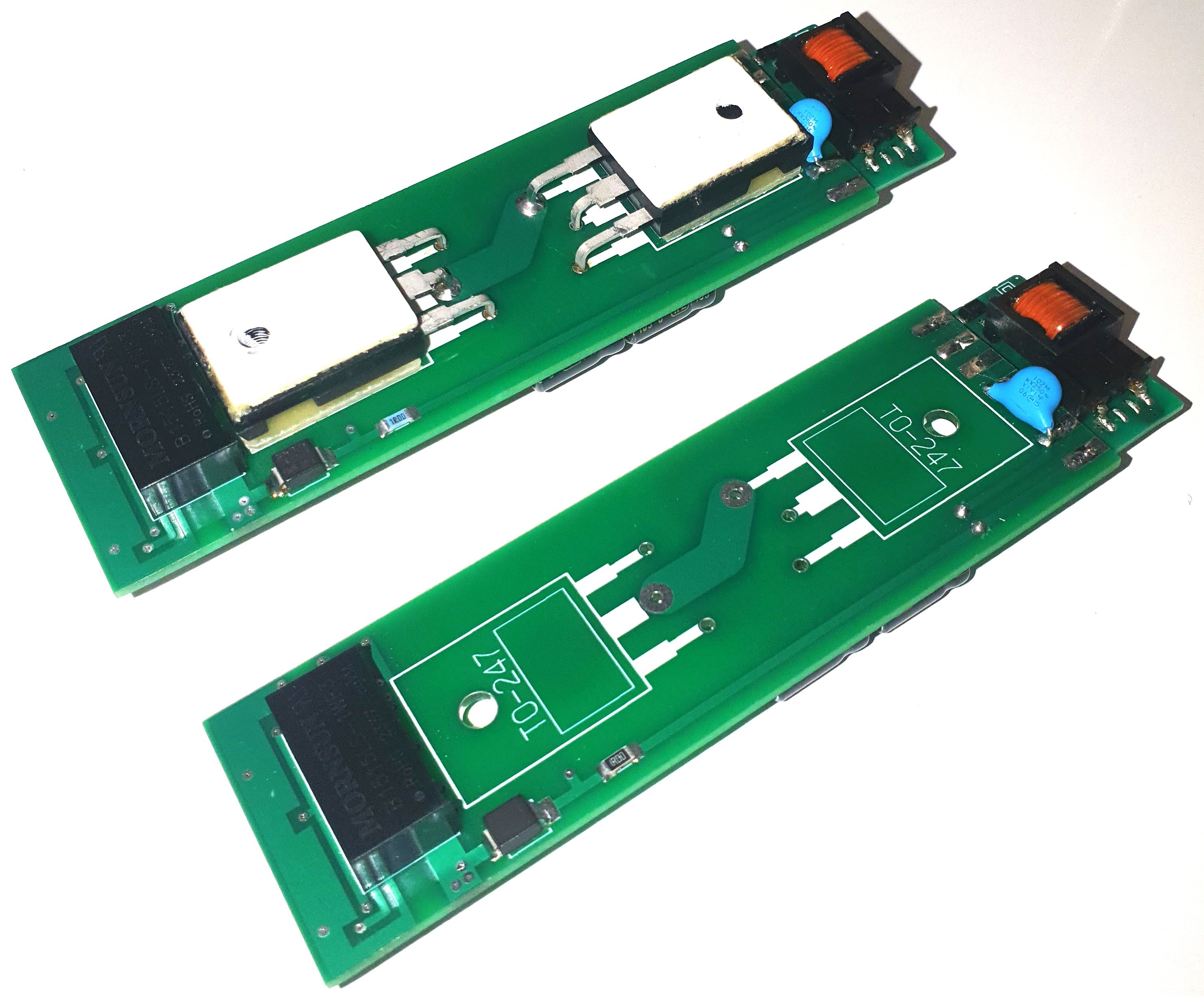

СпойлерНе совсем обычное продолжение темы самодельных IGBT модулей.
Планировал к праздничной дате, но маленько не успел, поэтому пока без корпуса (см. другой спойлер)
Уважаемые коллеги!
Если кто-то что-то в этом разглядел, то покритикуйте, пожалуйста. Дрова от ST на 1700В/4А STGAP2SCM, как Infineonовые, только еще лучше.
СпойлерЕсли интересно продолжение, то тоже дайте знать - это мотивирует. Пока жду камни в so18 :)
HEMETCкий архив: H8K на yandex-диске = H8K на google-диске
Показометры на Arduino и другие Восьмикруты (схемы, платы, прошивки, фото)

А я поворчу по поводу модных драйверов. В эти STGAP2SCM, в отличие от INFINEON-новских 1EDI20I12MF, впихали вумный режим ожидания, который врубается, когда на обоих входах есть плюс. А чтоб выйти из него - надо как-то вход дёргать по времени, :dont_know: В общем, чтоб работать на низкой частоте ШИМ и долго удерживать ключ в закрытом состоянии, а потом без задержки сразу включить им надо положительную логику управления делать, а не отрицательную, как стандартно в восьмикрутах.

Да, тоже напрягает этот standby мутный, хотя в даташите вроде заявлено "Dual input pins allow the selection of signal polarity control".
Надеялся проскочить по этим таймингам, не совсем же дураки их проектировали :roll: План Б - единицами ШИМить, 1330-ый вроде штатно переключается на это одним битом.
Инфинеоны пока вне зоны доступа, а ручонки-то чешутся :)

Пишут 280мкс с двумя единицами (это период при частоте ~3,5кГц) и уйдёт в standby. Подключить проверить, как оно на самом деле будет. Если закосячит, то управлять высоким уровнем (CONFIG3L HPOL и LPOL с 0 на 1) и по защите сигнал инвертировать.

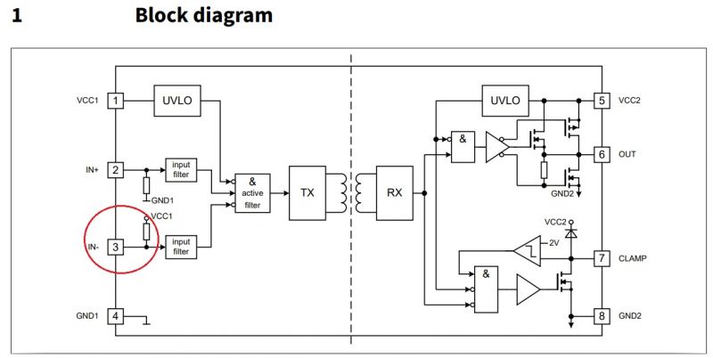

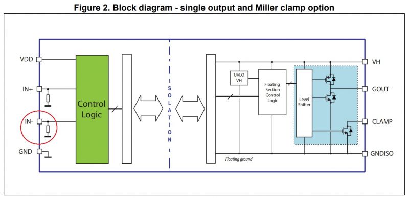

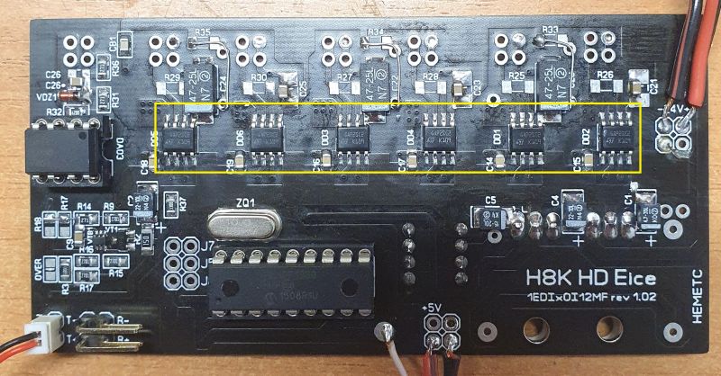

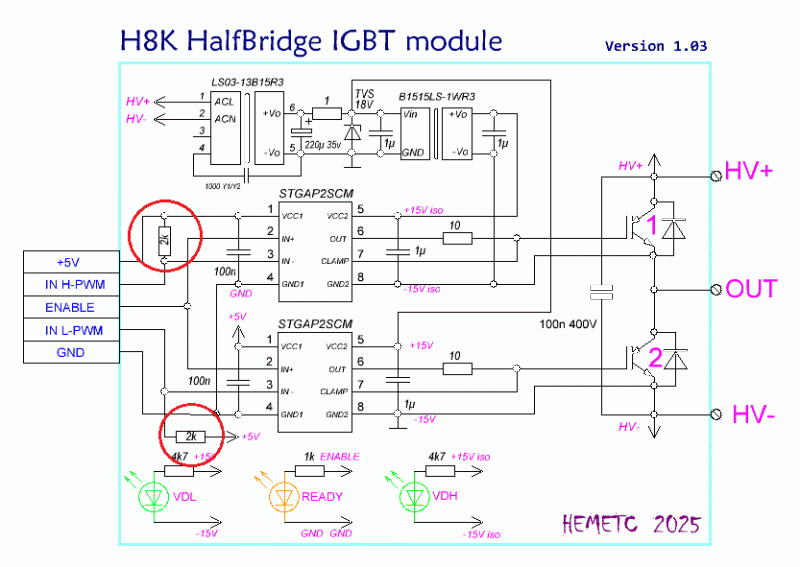

Поставил дрова от ST вместо Infineon, провел исследования
Доклад под спойлером, главный вывод:
несмотря на кажущуюся pin-to-pin совместимость, эти чипы различаются аппаратно реализацией инверсного входа "IN-":
У 1EDIxxI12MF он внутри подтянут вверх (как надо для открытия затвора нулём)
У STGAP2SCM - вниз (и это нам как раз не надо)
Отсюда сразу важное предупреждение: применительно к 8К эти драйверы без доработки несовместимы!
У STGAP2SCM внутренняя подтяжка входа IN- вниз сразу же создает на входе комбинацию, открывающую ключ. Ну, вы поняли.
Хорошие новости: кажется, существует даже 2 несложных варианта, как это преодолеть.
Бонус: тшорт поберайт, но в простое эти дрова экономят электричество!
СпойлерВариант 1: Перетянуть подтяжку входа IN- снизу наверх и больше ничего не менять. Судя по даташиту, оба высоких входа переводят чип в некий режим standby.
Вариант 2: Переконфигурировать прошивку на выходы active state = High, аппаратно инвертировать сигнал защиты. Логика входов IN+/IN- при этом меняется, их придется поменять местами.
Реализовал первый способ, как самый простой и доступный: просто напаял 6 резисторов, где удобней. Сопротивление внутренней подтяжки около 110кОм, выбрал 2кОм.
Результаты.
1. Наблюдаю устойчивый ШИМ и мертвое время в диапазоне от 0,5 до 75Гц. Картинки, как в Букваре.
2. После того, как оба входа получают по единице, чип реально засыпает и потребляет весь целиком чуть меньше 0,5мА. Когда чип ШИМит, то потребление около 2-3 мА.
3. Просыпается, на первый взгляд, безо всяких затыков, пока ничо необычного не заметил.
Кажется, они и так поехали и план Б не нужен :)

Смотри двумя лучами, фронты сигнала на входе драйвера и на выходе, особенно при раскрытии модуляции, после длинной паузы, когда ключ долго был закрыт. Ещё можешь проверить на прошивке для насосов-вентиляторов, там мёртвое время 1мкс и на частоте 1Гц будет ШИМ 1,22кГц. А контрольный тест проверочная прошивка от Бульдюка - там частота импульсов 50Гц на одной стойке. Драйвер должен чётко отработать то, что ему дали.
