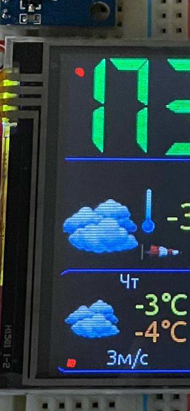

himikat123, вот так это у меня выглядит, скорее всего и у ol_brest так же. На общем скрине видно что часть первых строк вне поля зрения.

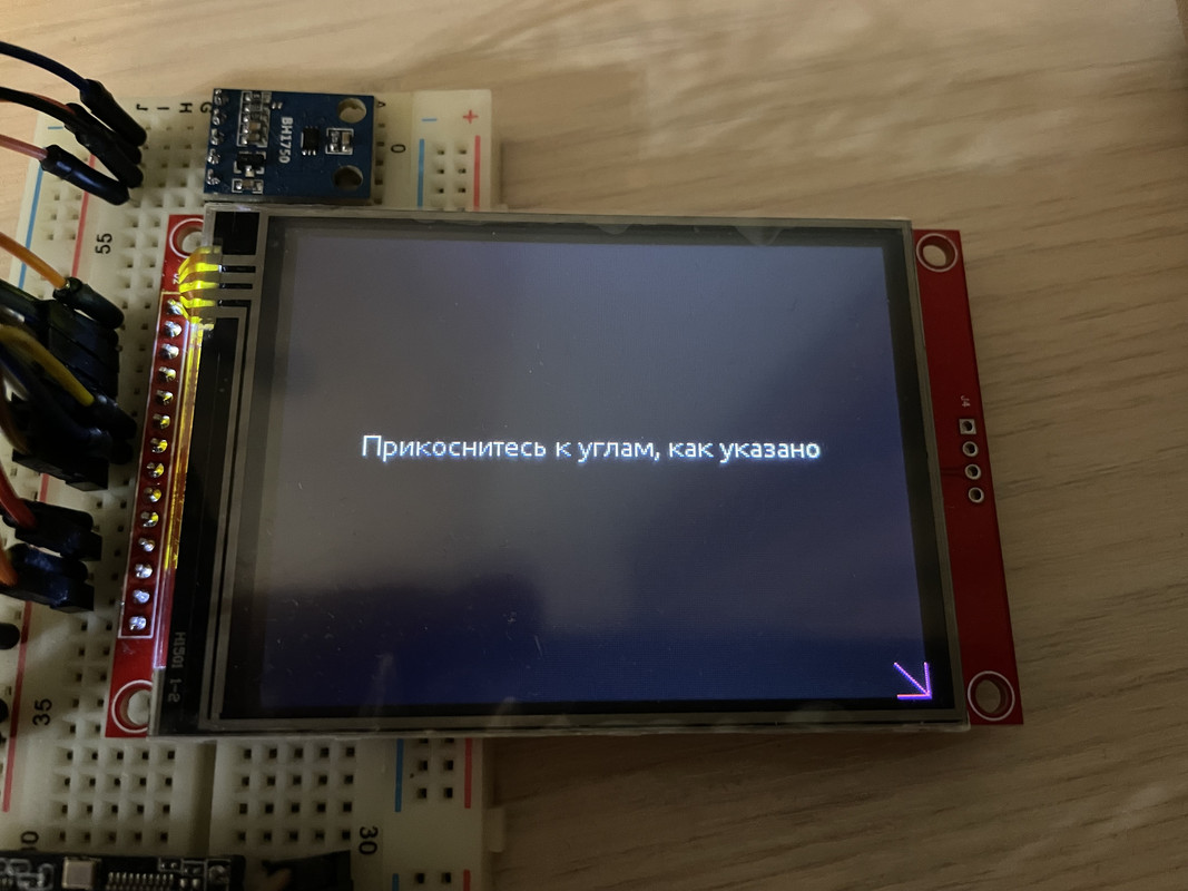

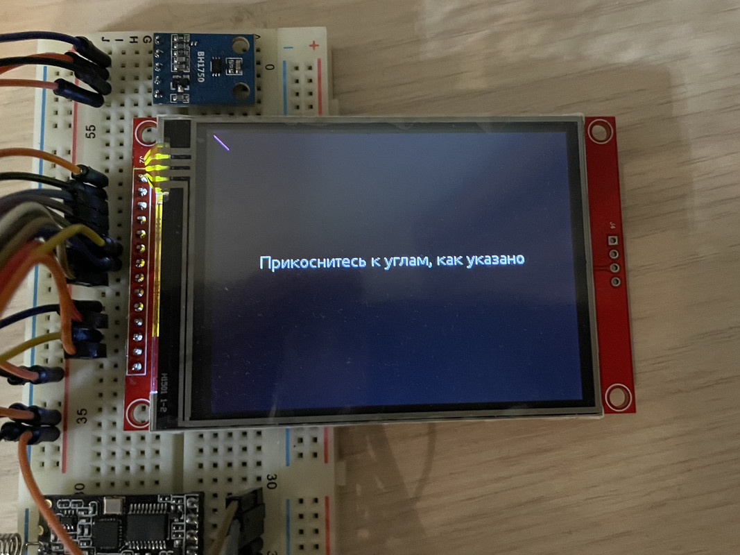

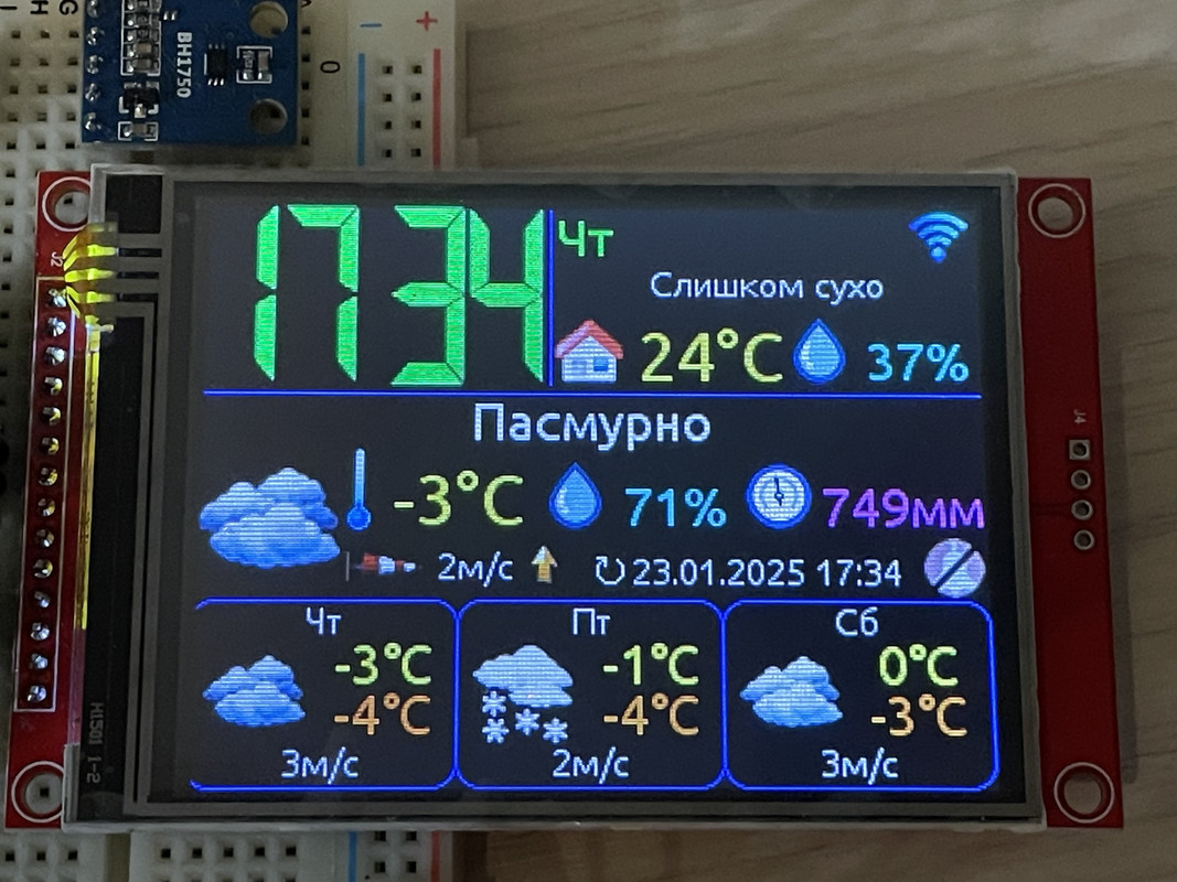

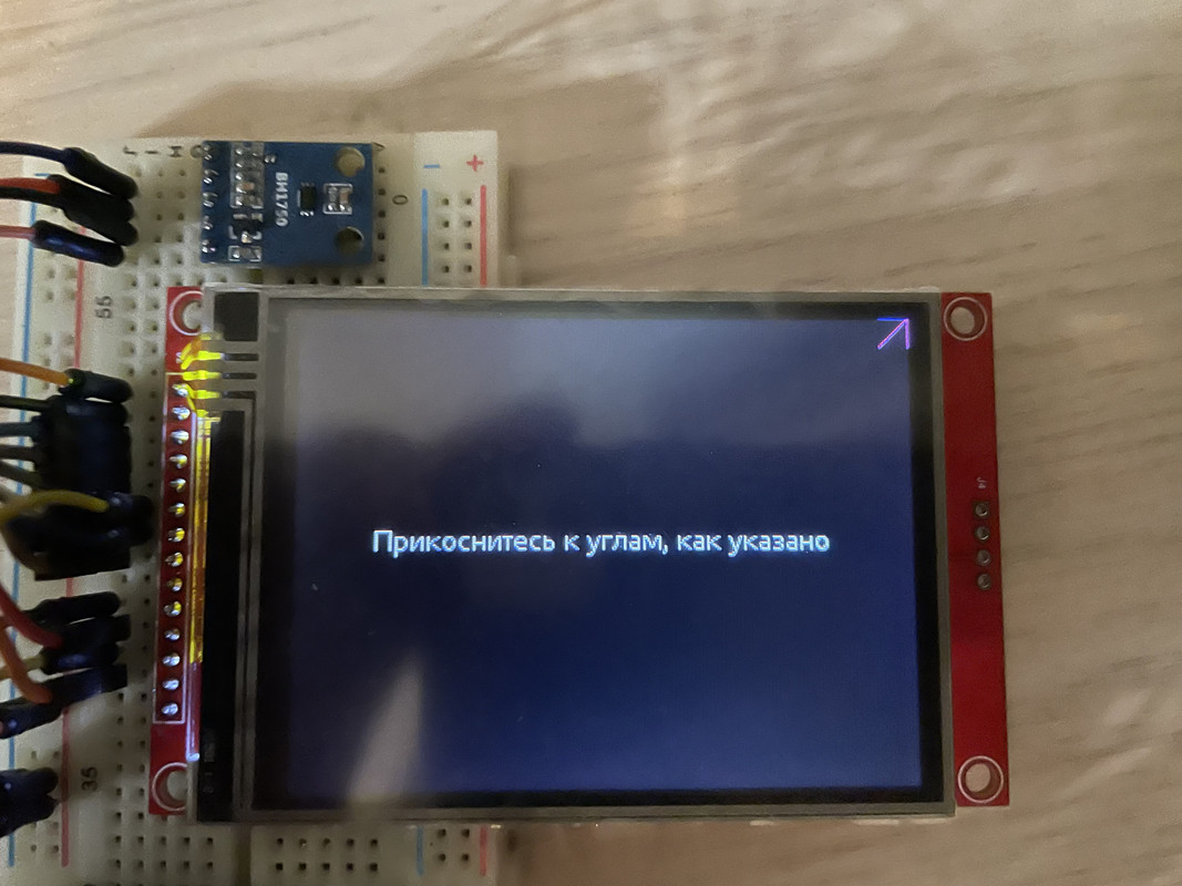

Pataskun, спасибо за фотки, получается у вас слева где-то 2-3 пикселя съедено, а сверху 1. Я вот подумал, может нарисовать эти стрелки (калибровки) не в самых краях экрана, а с небольшим смещением от краев... Но у вас смотрю даже край синей закругленной рамки погоды на "сегодня" съеден. Еще и рамки эти уменьшать :dont_know:

ol_brest, возможно прозвучит банально, но точно ли у вас дисплей с тачем? Если да, проверьте правильность подключения тача (выводы дисплея -> пины контроллера) и при калибровке попробуйте прикасаться к дисплею отступив немного от углов.
himikat123, стрелки да, можно немного сместить от краев, но весь интерфейс мне кажется не стоит, так как нет возможности понять на сколько часто встречается эта проблема, а если встречается, то не понятно, только с одним краем такая беда бывает или у кого то так «зарезана» правая часть дисплея, а с левой все в порядке‍‍, если конечно только весь интерфейс ужать на пару строк с каждой стороны по периметру, но это мне кажется накладно будет :dont_know:

Точно так же левый край съеден у дисплея купленного на wildberries.С Китая прислали на том все хорошо.

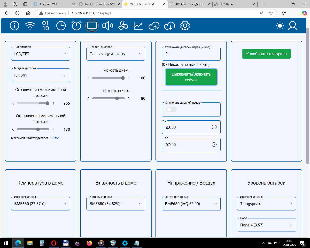

vihor, подтягивающий резистор у кнопки есть? С веб-интерфейса экран тоже не включается кнопкой?
Подтягивающий резистор - 4.7к.
С веб-интерфейса экран тоже не включается кнопкой. Можно только выключить.
При этом вокруг кнопки выключить/включить появляется рамка.
В дальнейшем если тыцять эту кнопку - рамка не пропадает и дисплей не включается.
... дело в том, что с прошивкой, по-моему, 5.2 (у меня остались файлы 08.12.24) все работало штатно.
Я также попробовал полностью стереть ESP32, залить прошивку и настроить все по новому - безрезультатно.
Баг остался. :oops:

Эти сдвиги на дисплее 3.2 дюйма(подключил) на 2.8 такого нет.

У меня два дисплея ili9341 3.2 дюйма с тачскрином, на одном нормально а на другом со сдвигом.
