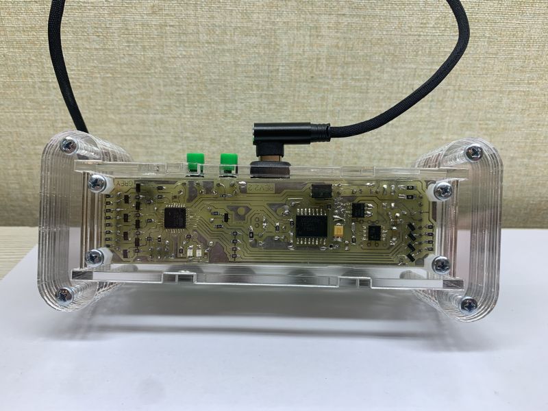

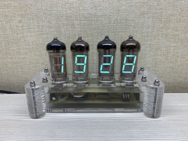

здравствуйте. а схему и печатку можно ? интересненькие часики . у меня лежит без дела 4 индикатора :beer:
Добавлено after 1 minute 46 seconds:
ещё вопрос уважаемые
чем можно покрасить индикаторы. просто некоторые темнее а некоторые светлее. один вообще синий

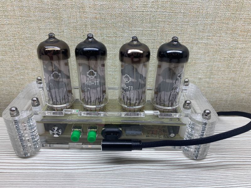

печатка Grey1975,схема прошивка наверно тоже его
корпус: из lay переводим в PDF с помощью PDF Creator, пдф открываем в королдроу и сохраняем cld
3 мм акрил
корпус ИВ-11.lay6 [30.68 KiB]
Последний раз редактировалось MOREMAN89 Вс фев 09, 2025 18:23:43, всего редактировалось 2 раз(а).

Цапон лаком. Только лампу надо окунать в него целиком и сушить подвесив за выводы, иначе будут потёки.
Печатки и схема в этой ветке давно лежат.

схемы нет,я их делал лет 7 назад,были в деревянном корпусе, сейчас переделал в акрил
IV11MegaV2_1.lay6 [425.82 KiB]
