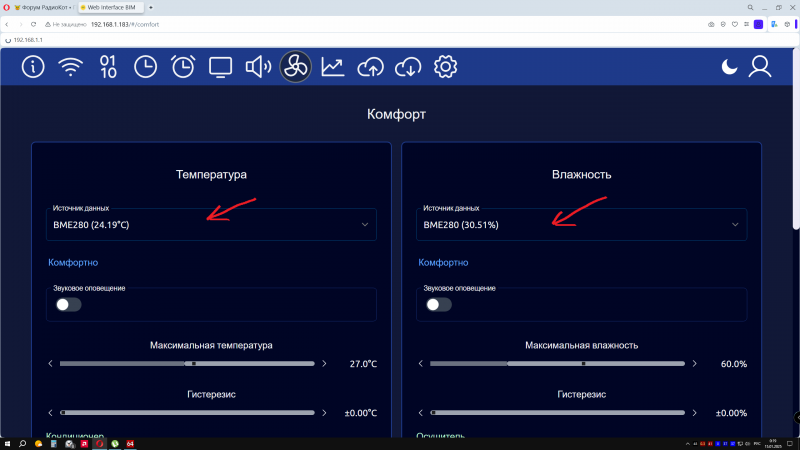

Поставил 5.4 ,дохлый тач не калибруеться. Сдул микру тача ,поставил другую ,есп вообще не стартует. Сдул поставил следующую ,калибровка тача прошла ,доп экраны увидел.Нежные они ,эти микры тача. Мерцание сигмента не наблюдаю.
Влил сохраненый конфиг джейсон из 5.1 комфорт появился на бме280 ,но поломался вэб. Пришлось сбросить.

ua4lcn, мерцание устранил, перепрошейте дисплей.
dina, интересно, у меня этот дисплей где только не валялся, микра тача бессмертная :))) А мерцние сегмента относится только в дисплею nextion.
Эх, разгадать бы что у вас с комфортом не так, может хоть пару фоток, или словами опишите, что там да как.

https://img.radiokot.ru/files/18710/med ... hoczxz.png
https://img.radiokot.ru/files/18710/med ... gyrpps.png
Не знаю как описать то.

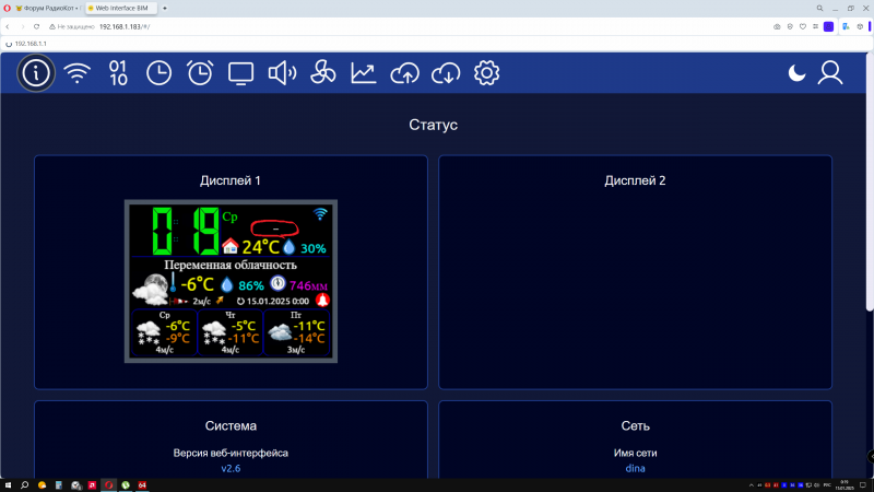

Еще нашел в 5.4 ведущий 0 в основном экране не отображаеться ,в доп экранах отображаеться.

dina, а на странице дисплея в "дополнительном описании" что выбрано?

Да Вы правы комфорт появился.

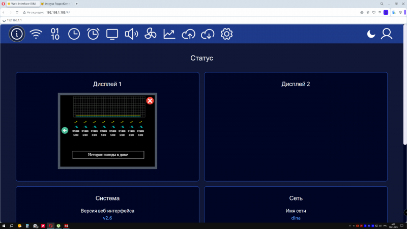

Тогда еще вопрос по истории в доме и на улице
https://img.radiokot.ru/files/18710/med ... aqk4c5.png вот так выглядит ,там пусто и число не правильное 1 января.

Ну да, пусто, не настроишь - не поедет :)))
нужно завести новый канал в thingspeak.com и, параметры этого канала ввести в настройки

Больше вопросов нет. Спасибо Вам ,за проект!
исправлено
