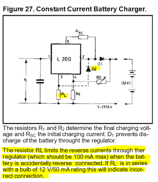

Тоже интересна защита от переполюсовки. В даташите на эту тему кое-что написано. Как я понял RL нужно рассчитать так, чтобы резистор ограничивал ток от аккумулятора до 100мА максимум...
Снимок.PNG [57.76 KiB]
