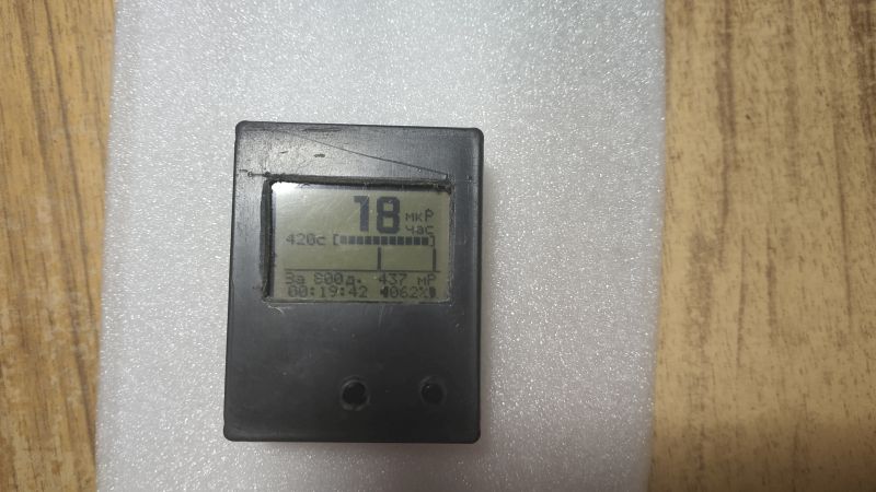

Вопрос к спецам - может кто-то подправить (сделать) гербер файл для заказа платы с сайта oshpark.com (не раклама ) или другого любого сайта . Два дня мучаюсь править - но видать руки корявые.
Интересует с главной страницы (под аккум или батарейку не имеет разницы) . Под корпус Sanhe 20-23
Добавлено after 32 minutes 57 seconds:
Наконец-то закончил оптимизацию и допилинг прошивки. Так-же хочу сказать Огромное Спасибо авторам данного проекта за проделанную работу!
Оптимизация оптимизацией (выгрыз под новые фичи порядка 5% памяти, если не больше), а вот дополнения перечислю:
- добавил выбор типа интерфейса при компиляции (#define OLD_DRAW - маленький график, и две строки под ним);
- добавил отрисовку графика узкими одинарными линиями (#define G_2_LINE - если закомментировать, но для СИ-19 и СБМ-20 в графике только широкие линии, из-за размера массива);
- добавил возможность выбора типа датчика СБМ-10/СБМ-21 через настройки (#define COUNTER_D M_SEL, после выбора датчика - необходима перезагрузка!);
- нормализовал сигнал при включении (выхода из спящего режима);
- включение выключившейся подсветки по первой кнопке без переключения отображаемого пункта.
Ну и фото - дисплей 1202, корпус Z-47 урезанный по высоте (общая толщина - 13 мм).
И еще - моя статья и файлы для компиляции проекта в AVR Studio 4 - http://doommen.blogspot.com/2015/05/avr-studio-4-6.html.
Заказал три платки у китайцев . Если не накосячил я с правкой в грабер :)
0c59723420ee544c803534363f7cf9c7.png [16.92 KiB]
