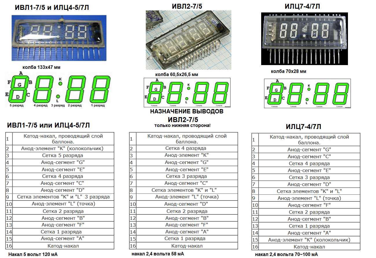

скажите пожалуйста уважаемые , индикатор ИЛЦ7-4/7л подойдёт к моим часам из набора ?

Подойдёт. :)

Если только учесть, что у индикатора из наборов Старт7236 или Старт 7176 (ИВЛ1-7/5 или ИЛЦ4-5/7Л) напряжение накала- 5 вольт, а у ИЛЦ7-4/7Л - 2,4 вольта:
https://www.quartz1.com/price/PIC/605Q0502000.pdf
Но это решается, либо применением подходящего трансформатора, либо подстройкой напряжения накала дополнительными резисторами..
Да, и расположение и назначение выводов различается
Вот - "для облегчения задачи"- собрал цоколёвку "основных" советских часовых индикаторов "в одну кучу" :))
Если для индикатора ИВЛ1-7/5 в цоколёвке я уверен на 100500%, то остальные сделаны на основе описания из сети..
Вот, например тут:
http://tec.org.ru/board/ehlekrovakuumny ... 5-1-0-1562
есть ошибки- перепутаны выводы сегментов Е, С, В и F.. :facepalm:

ну это не проблема. с этой задачей справимся
Добавлено after 1 minute 27 seconds:
а цоколёвка такая же ? расположение выводов ?
свечение я так понимаю у всех их одинакового цвета
