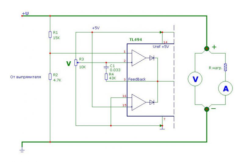

Добрый день, подскажите как мне переделать вот такой блок под этот проект, что нужно удалить из схемы?
И должен ли запускаться блок питания если убрать обвязку с 1,2,3,4,15,16. ног шима 494 и не подключая плату управления?

схема то типовая вроде обсосали 100500рас
ну ладно убираем овервотпротект zd2 zd4 d30 и ВСЕ детали канала 3в3 канал -5 и -12в по вкусу можно оставить или удалить все банки в канале 5в заменяем 25в а в 12в -на 35в...
что до дежурки -...
замените там банки свежими, ВСЕ(в тч и в горячей части)
Добавлено after 14 minutes 23 seconds:
Re: БП с микроконтроллерным управлением и регулировкой параметр
что до канала +5 его ползуем еслеи надо мало выхода но многа току -тогда сборку из канала 3в3 паралелим с 5в и имеем до 18а 10в на этом выходе
если те хватит 5а 12в то берем тока канал 12в но там сборка всего на 6а...можно поискать туда 12 или 20а с обраткой 200в или поставить 2 шт кд213б
цепи тригерной по мощности удалять не советуюю это АЗ при правилной настройке она не мешает зато при перегревеи пробое диодов может спасти от БАХа и пожара

Спасибо за подсказку, сегодня попробую переделать. До этого пробывал убирать цепи с 1 2 3 15 16 ног то последемонтажа блок нехотел стартовать вообще.
После этих изменений и отключенных ногах 1 2 3 15 16 должен стартовать блок питания без платы с микроконтроллером?
musor писал(а):
цепи триггерной по мощности удалять не советую это АЗ
А3? Возможно ты имел ввиду ZD3?
Когда ты помогаешь человеку расцвести внешне, следи за тем, чтоб он не начал гнить внутри...
 Заголовок сообщения: Re: БП с микроконтроллерным управлением и регулировкой парам
СообщениеДобавлено: Сб фев 25, 2017 10:06:44
Зарегистрирован: Вт авг 20, 2013 21:24:20
Сообщений: 9
Если есть возможность, возьми лучше ATX бп. Этот AT. Тут нет дежурки. Либо надо добавлять дежурку. Чтоб запустить бп, ознакомься с TL494.
Собери несложную схему от Андрея Голубева с Drive2
и он запустится. Только AT блок будет себя плохо вести на маленьких напряжениях (ниже 5-7 вольт по 12 вольт линии.)
Этот делитель расчитан до 20 - 21 вольта.
PS. Извини, был не внимательным. Дежурка есть, тогда все ок. Убирай 1,2,3,15,16 на их место подключи эту схемку для управления. 4 ногу оставь как есть, на ней еще реализована защита по мощности. Цепочка D14,R37,c29,r38,r34,r35,zd3. R35 можешь регулировать сработку защиты по мощности БП. Убери защиту от перенапряжения ZD2,ZD4,C3,R71,D30,R72,R79,R69,D29. С выхода трансформатора все убирай, кроме 12 вольт линии. Оставь только С13 и резистор на 4,7 ома, SD3 замени на помощнее, типа 16C20. По схеме стоит 6 ампер всего. Обязательно сборку на не менее 100 вольт, лучше 200. L5, L8. R29 увеличь в 2 раза, Ну и кондер на выходе на напругу не менее 25 вольт, если до 20 вольт.
Вроде ничего не забыл.
И да, транс EI33 до 150 ватт долговременно. Больше 200 Ватт не грузи его.
И раз стоит сборка на 6 ампер, посмотри каким проводом намотана 12 вольт линия.
