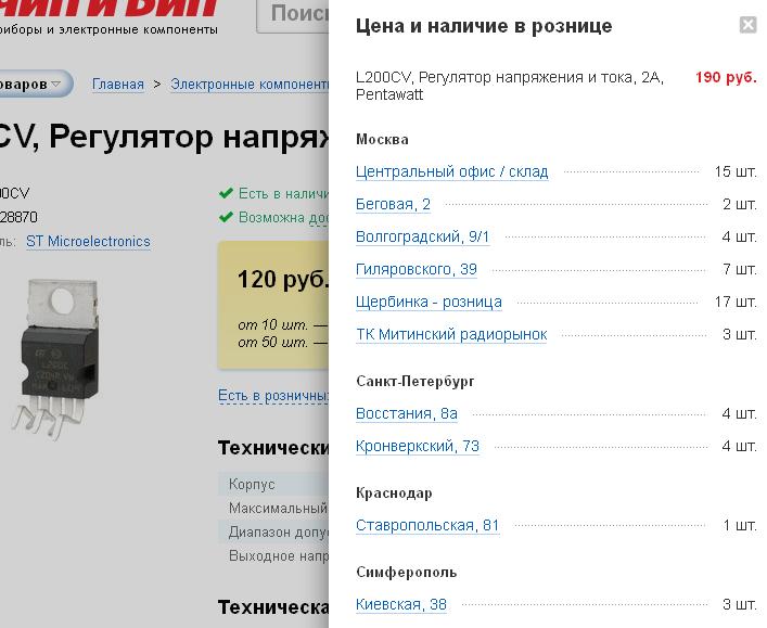

Сегодняшний "поход" в еще один радиомагазин "отбил" всякую надежду найти микросхему "L200С" (нет в наличии). Покупку через интернет пока не рассматриваю (в начале мая посещу Питер, может там посмотрю).

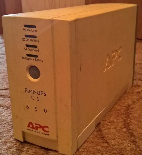

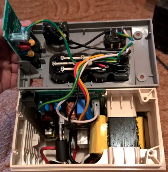

В данном случае было решено найти на балконе "старый" бесперебойник (списанный на работе, без батареи) и в его поисках "откопал" еще один блок питания на 12В, правда, на 15А.
Но выдаваемое напряжение, я так понимаю, зарядить аккумулятор максимально не позволит (мультиметр показывает 13,6В)? А если и "заморочится" подобным вариантом, то заряжать придется "по времени" (без подключения амперметра)?
Но, тем не менее, вышеуказанный бесперебойник (один из которых я "переделал" под автомобильный инвертор) я все же нашел. Как я понял (судя по пустоте внутри корпуса), он был расчитан на одну батарею.
И если данный "вариант" более подойдет для зарядки указанных мной батарей, то необходимо будет добавить только резистор (для ограничения тока), а амперметр понадобится (для "контроля" заряда) или схема "самонастраиваемая"? И что можно "безболезненно" удалить для "упрощения" конструкции?

В ЧипДипе есть, только цена явно "не гуманная"
Вообще- то, на самом деле- подобные характеристики ограничением тока и напряжения можно получить и от микросхемы LM317..
Даааа.. Опустился нОнче уровень "радиолюбительства".. Думать никто не хочет, свои схемы мало кто придумывает.. - только и слышно: "перерыл весь интернет, ничего не нашел".... а САМОМУ ПРИДУМАТЬ?.. Ну, или хотя бы внимательно почитать описания к элементам..

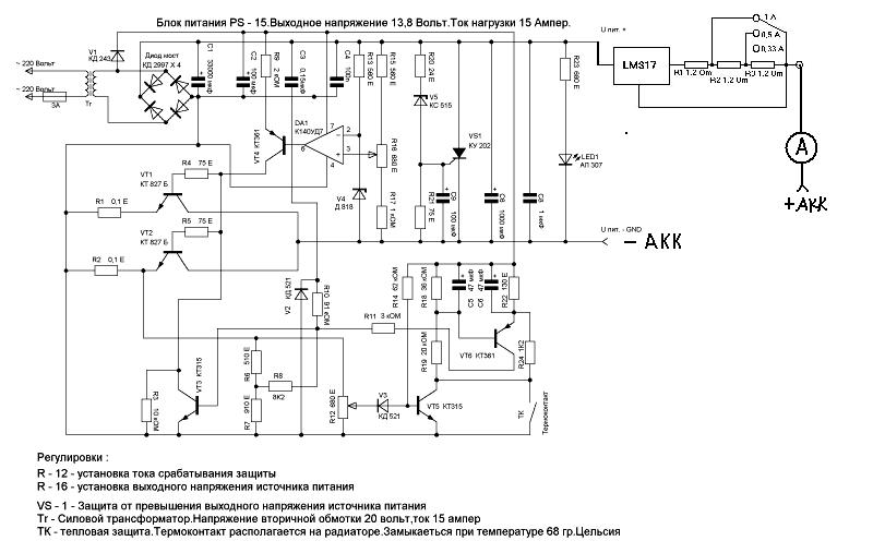

Вот из него и сделайте нормальное зарядное устройство. Можно срисовать его схему и понять, как переключать ограничение тока с 15 ампер на 120 мА.
А можно его вообще переделать. Там есть хороший трансформатор и хороший радиатор. И места в корпусе полно.

Не стоит с ним возиться. Это всё-таки был UPS, а не зарядное устройство. Зарядное устройство в нём - махонький импульсный преобразователь, расположенный на основной плате. Уже не помню, от чего он там питается. Посмотрите на его схеме.

Барсик писал(а):
...Вот из него и сделайте нормальное зарядное устройство. Можно срисовать его схему и понять, как переключать ограничение тока с 15 ампер на 120 мА....
Достаточно будет поставить галетный переключатель (для разных емкостей батарей) и амперметр?
P.S. Вот, " откопал" схему: http://www.cqham.ru/ps15.htm
Куда здесь галетник и амперметр подключить?
Если этот ваш блок питания можно настроить на напряжение 16 вольт, то, используя дополнительно стабилизатор тока на LM317 можно сделать регулируемый зарядник для 12- ти вольтовых аккумуляторов - а регулировка тока от 0,33 ампера до 1 ампера- как раз ГАЛЕТНИКОМ..- если к выходу вашего БП подключить вот такую схему:
Если такого разнообразия токов не надо- то просто поставьте ОДИН резистор в 3,6 Ома - получите ограничение тока в 0,33 ампера..
БП нужно настроить на 16 вольт- чтобы скомпенсировать падение напряжения на регуляторе тока в 1,2 вольта, а напряжение, подаваемое на аккумулятор при зарядке- не больше 15 вольт (от 14,5 до 15 вольт)
